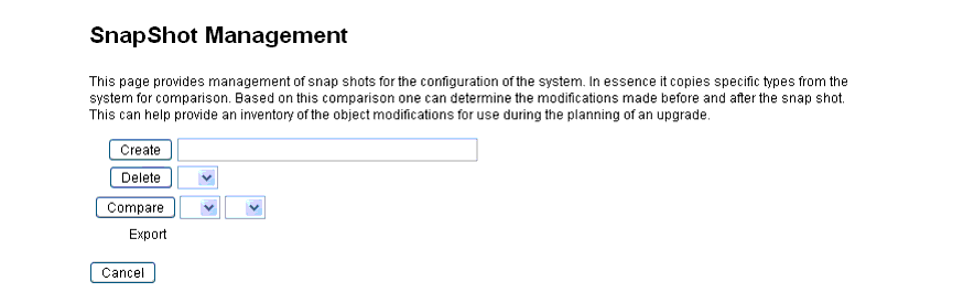

Para crear una instantánea:
- En la página Depurar de Identity Manager ( ), pulse el botón SnapShot para acceder a la página Administración de instantáneas.
Figura 1 Página Administración de instantáneas
- Introduzca un nombre para la instantánea en el cuadro de texto Crear y pulse el botón Crear.
Cuando Identity Manager añade la instantánea, su nombre aparece en la lista del menú Comparar y a la derecha de la etiqueta Exportar.
Para comparar dos instantáneas:
Figura 2 Página Administración de instantáneas
- Pulse el botón Comparar.
- Si no se ha cambiado ningún objeto, la página indicará que no se han encontrado diferencias.
- Si por el contrario se han encontrado cambios de objetos, la página mostrará el tipo y nombre del objeto, así como si el objeto es distinto, está ausente o está presente.
Por ejemplo, si un objeto está presente en la instantánea 1, pero no en la instantánea 2, la columna de la instantánea 1 indicará Presente y la columna de la instantánea 2 indicará Ausente.
Puede exportar instantáneas en formato XML. Haga clic en el nombre de la instantánea para exportar el archivo de la misma.
Para eliminar una instantánea, selecciónela en el menú Eliminar y haga clic en el botón Eliminar.

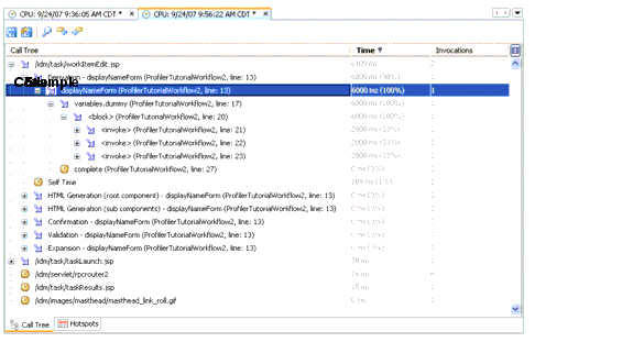

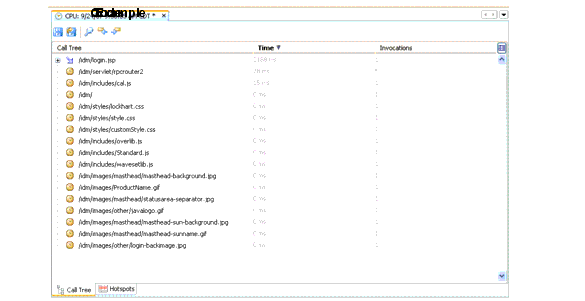

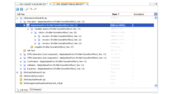

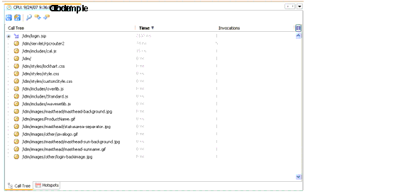

- Los resultados de la instantánea pueden verse en cuatro vistas de datos distintas:
- Vista de llamadas en árbol proporciona una tabla de árbol con el control del tiempo de llamada y el recuento de invocaciones en todo el sistema.
- Vista de zonas activas ofrece una lista lineal de nodos con los controles acumulados de tiempo de llamadas, independientemente del elemento principal.
- Vista de retroseguimientos proporciona una pila de llamadas invertida con todas las cadenas de llamada desde las que se ha llamado el nodo (denominado nodo raíz).
- Vista de receptores de llamadas muestra un árbol de llamadas agregadas del nodo raíz, cualquiera que sea la cadena principal.

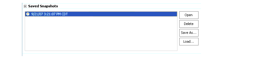

- Guardar la instantánea en el directorio nbproject/private/idm-profiler del proyecto o en una ubicación arbitraria externa al proyecto.
Nota
Puede ver una lista de todas las instantáneas guardadas en la sección Saved Snapshots de la vista del analizador de IDM.
- Abrir instantáneas desde el proyecto o cargarlas desde una ubicación arbitraria externa.
- Borrar instantáneas.

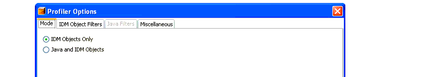

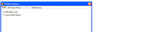

Al iniciar el analizador, aparece el cuadro de diálogo Profiler Options, donde puede especificar las opciones de análisis que desea utilizar.
Figura 4 Cuadro de diálogo Profiler Options
Para obtener más información sobre la configuración de estas opciones, consulte Especificación de las opciones del analizador.

Mode
La ficha Mode ofrece las siguientes opciones:
- IDM Objects Only: Seleccione esta opción para analizar objetos de formulario, regla, flujo de trabajo y XPRESS. Excluye los objetos de Java del análisis.
- Java and IDM Objects: Seleccione esta opción para analizar objetos de formulario, Java, regla, flujo de trabajo y XPRESS.
Notas
- La opción Java and IDM Objects no está disponible cuando se utiliza un proyecto normal de Identity Manager con una instancia externa de Identity Manager o si se utiliza un proyecto remoto de Identity Manager.
- No es posible cambiar la opción Mode mientras se ejecuta el analizador. Para ello debe detener el analizador.

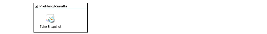

El área Profiling Results contiene dos iconos:
Tabla 4 Iconos del área Profiling Results
Icono
Función
Iniciar analizador de Identity Manager
Inicia el analizador y abre el cuadro de diálogo Profiler Options.
Restaurar resultados recogidos
Restaura todos los resultados del análisis recogidos hasta ese momento.
La vista de llamadas en árbol ( ) contiene una tabla de árbol con el control del tiempo de llamada y el recuento de invocaciones en todo el sistema.
Figura 7 Ejemplo de Vista de llamadas en árbol
Esta tabla contiene tres columnas:
- Columna Call Tree: Muestra todos los nodos, siendo los de nivel superior alguno de los siguientes:
Por ejemplo, si observa la URL idm/login.jsp, observará una entrada de nivel superior para idm/login.jsp. Para esta entrada, los datos que aparecen en la columna Time representan el tiempo total de esa solicitud o solicitudes, mientras que los que contiene la columna Invocations representan el número total de invocaciones a dicha página. Puede estudiar mejor esos datos para averiguar qué llamadas han intervenido en su tiempo.
Nota
El árbol de llamadas también contiene nodos con tiempo propio. Los valores de tiempo propio indican cuánto tiempo se ha invertido en el nodo en sí. (Para obtener más información, consulte Estadísticas de tiempo propio.)
- Columna Time: Muestra el tiempo invertido en cada nodo cuando se llamó desde su principal. Los porcentajes son relativos al tiempo principal.
- Columna Invocations: Indica cuántas veces se ha invocado cada nodo desde su principal.

- Cuando aparezca el cuadro de diálogo Profiler Options ( ), puede especificar las opciones de análisis.
Figura 10 Cuadro de diálogo Profiler Options
Paso 4: Especificación de las opciones del analizador
Nota
Para obtener más información sobre todas las opciones del analizador, consulte Especificación de las opciones del analizador.
Para realizar este tutorial, especifique las siguientes opciones del analizador:
- En la ficha Mode, seleccione Java and IDM Objects para analizar objetos de formulario, Java, regla, flujo de trabajo y XPRESS.

Figura 12 Resultados en la vista de llamadas en árbol:
Esta área es la vista de llamadas en árbol. En la parte superior de la vista de llamadas en árbol, debe aparecer un archivo /idm/task/taskLaunch.jsp con un tiempo indicado en la columna Time. Debe mostrar que la solicitud completa tardó seis+ segundos.
- Expanda el nodo /idm/task/taskLaunch.jsp, verá que ProfilerTutorialWorkflow1 tardó seis segundos.
- Expanda el nodo ProfilerTutorialWorkflow1. Observe que activity2 tardó cuatro segundos y activity1 dos.
- Expanda activity2.
Observe que action1 tardó dos segundos y action2 también dos.
- Expanda action1 y observará que <invoke> también tardó dos segundos.
- Haga doble clic en <invoke> para abrir ProfilerTutorialWorkflow1.xml y resalte la línea siguiente:
<invoke name='example' class='org.example.ProfilerTutorialExample'/>
Deberá ver que una llamada al método ProfilerTutorialExample tardó dos segundos.

Si observa la sección Saved Snapshots de la ficha IDM Profiler, verá la instantánea. (Quizá tenga que desplazarse hacia abajo.)
Figura 13 Lista de instantáneas guardadas
- Seleccione la instantánea guardada y después haga clic en Open para volver a abrirla.

- Expanda el nodo /idm/task/workItemEdit.jsp, verá que se tardó un total de seis segundos en ejecutar todas las derivaciones del formulario de acción manual (ManualAction).
- Expanda los nodos Derivation, displayNameForm, variables.dummy y <block>.
Figura 14 Resultados de la instantánea de ProfilerTutorialWorkflow2
Observará que <block> tardó seis segundos, de los cuales el analizador empleó dos segundos en cada una de las tres invocaciones al método ProfilerTutorialExample.example().
- Puede hacer doble clic en <block> para ver el origen.
