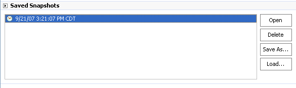

- 기타 사용자 정의 저장소 객체 절이 업데이트되어 Identity Manager의 스냅샷 기능을 사용하여 배포에서 사용자 정의 저장소 객체의 기준선 또는 "스냅샷"을 만드는 지침이 포함되었습니다. (ID-14840)
기타 사용자 정의 저장소 객체
만들거나 업데이트한 기타 사용자 정의 저장소 객체의 이름을 기록합니다. 업그레이드한 후에 현재 설치에서 해당 객체를 내보낸 다음 새 버전의 Identity Manager로 다시 가져와야 할 수도 있습니다.
Identity Manager의 스냅샷 기능을 사용하여 배포에서 사용자 정의된 저장소 객체의 기준선 또는 "스냅샷"을 만들 수 있으며, 이 기능은 업그레이드 계획 시 매우 유용합니다.
스냅샷은 시스템에서 다음의 특정 객체 유형을 복사하여 비교에 사용합니다.
그리고 나면 두 개의 스냅샷을 비교하여 업그레이드 전후에 특정 시스템 객체에서 변경된 내용을 확인할 수 있습니다.
스냅샷을 만들려면 다음을 수행합니다.
두 개의 스냅샷을 비교하려면 다음을 수행합니다.
XML 형식의 스냅샷을 내보낼 수 있습니다. 스냅샷 이름을 눌러 스냅샷 파일을 내보냅니다.
스냅샷을 삭제하려면 삭제 메뉴에서 스냅샷을 선택한 다음 삭제 버튼을 누릅니다.

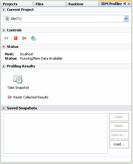

프로필러를 사용하여 성능 문제 해결Identity Manager에서는 배포에서 양식, Java, 규칙, 작업 흐름 및 XPRESS의 성능 문제를 해결하는 데 도움이 되는 프로필러 유틸리티를 제공합니다.
양식, Java, 규칙, 작업 흐름 및 XPRESS는 모두 성능 및 확장성 문제의 원인이 될 수 있습니다. 프로필러는 양식 및 작업 흐름의 다양한 영역에 소요되는 시간을 프로필링하여, 해당 양식 또는 작업 흐름으로 인해 성능 및 확장성 문제가 발생하는지 확인하고 그럴 경우 이러한 객체의 어느 부분이 문제의 원인인지를 확인할 수 있도록 합니다.
이 절에서는 Identity Manager 프로필러를 사용하는 방법을 설명하고 배포에서 성능 문제를 해결하는 방법을 알려주는 자습서를 제공합니다. 이 정보는 다음과 같이 구성됩니다.
개요
이 절에서는 Identity Manager 프로필러의 특징과 기능을 개략적으로 설명합니다. 이 정보는 다음과 같이 구성됩니다.
주 기능
프로필러 유틸리티를 사용하여 다음을 수행할 수 있습니다.
프로필러에서 소스를 찾아 관리하는 방법
이 절에서는 프로필러가 다음 Identity Manager 객체에 대한 소스를 조회하고 관리하는 방법을 설명합니다.
양식, 규칙, 작업 흐름 및 XPRESS 객체의 경우
프로필러를 사용하여 스냅샷을 찍으면 서버에서 모든 프로필링 데이터를 평가하고 해당 데이터가 종속되는 소스를 검색합니다. 그런 다음 서버는 저장소에서 이러한 모든 소스를 불러와서 스냅샷에 포함합니다. 따라서 스냅샷에 표시된 Identity Manager 객체가 스냅샷이 캡처된 지점을 정확하게 반영하는지 확인할 수 있습니다.
이 프로세스에서는 스냅샷의 크기가 추가되지만, 실제로 소스 크기는 총 크기에 비해 상대적으로 작습니다. 따라서 소스 파일을 개별적으로 보낼 필요 없이 스냅샷을 Sun 고객 지원 담당자에게 보낼 수 있습니다.
Java 소스의 경우
Java 소스의 스냅샷을 찍으면 클라이언트에서 해당 스냅샷을 다운로드한 다음 스냅샷을 통해 프로젝트에서 참조되는 모든 Java 소스를 캡처합니다. 스냅샷을 저장하면 클라이언트는 소스를 압축하여 스냅샷의 끝에 첨부합니다.
그런 다음 사용자가 스냅샷을 보고 Java 소스로 이동하면 클라이언트는 먼저 스냅샷의 컨텐트를 확인합니다. 클라이언트는 거기서 컨텐트를 찾을 수 없는 경우 프로젝트의 컨텐트를 확인합니다. 이 프로세스를 통해 사용자 정의 Java 코드와 Identity Manager 코드 모두의 프로필링 데이터를 포함하는 스냅샷을 보낼 수 있습니다.

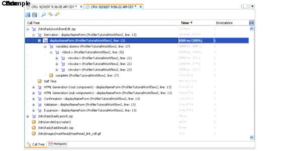

통계 경고
다음 절에서는 프로필러가 제공하는 결과를 평가할 때 고려할 정보에 대해 설명합니다.
자체 시간 통계
루트 노드의 자체 시간 통계를 계산하기 위해 프로필러에서는 루트 노드의 총 시간에서 모든 하위 노드의 시간을 뺍니다.
따라서 계측되지 않은 하위 노드 시간은 루트 노드의 자체 시간에 반영됩니다. 루트 노드에 상당한 자체 시간이 있을 경우 그 이유를 확실하게 조사해야 합니다. 적절한 메소드가 계측되지 않았을 수도 있습니다. 그럴 경우 자체 시간이 발생한 이유를 잘못 파악하게 됩니다.
예를 들어, 메소드 A가 메소드 B를 호출한다고 가정해 봅시다.
메소드 A를 호출하는 데 총 10초(총 시간에 B 호출 시간 포함)가 걸리고 B를 호출하는 데 총 10초가 걸립니다.

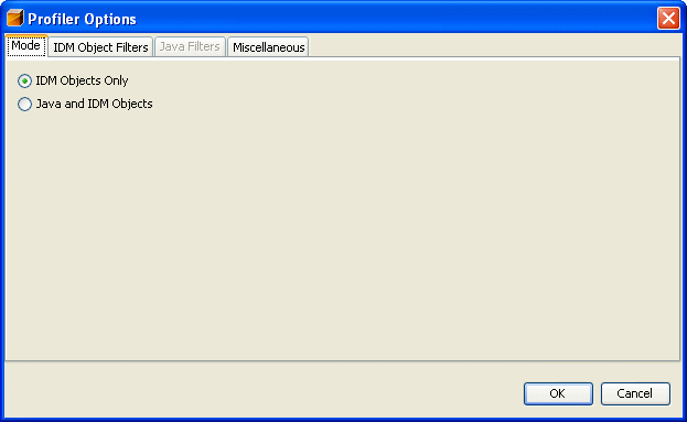

프로필러를 시작하면 사용하려는 프로필링 옵션을 지정할 수 있는 프로필러 옵션 대화 상자가 표시됩니다.
그림 2 프로필러 옵션 대화 상자
이 옵션을 설정하는 방법은 프로필러 옵션 지정을 참조하십시오.

프로필러 옵션 대화 상자는 다음 탭으로 구성되어 있습니다.
이 탭의 옵션을 사용하여 프로필링할 객체 및 프로필에 표시할 요소를 나타냅니다.
프로필러 옵션을 지정한 후 확인을 눌러 프로필러를 시작합니다. 프로젝트 구성에 따라 프로필러는 다음 두 가지 중 하나를 수행합니다.

IDM 프로필러 보기( )는 다음 영역으로 구성되어 있습니다.
그림 3 IDM 프로필러 보기
현재 프로젝트 영역
현재 프로젝트 영역은 모든 현재 프로젝트를 나열하는 드롭다운 메뉴로 구성되어 있습니다. 이 메뉴를 사용하여 프로필링할 프로젝트를 선택합니다.
제어 영역
제어 영역에는 다음 네 가지 아이콘이 있습니다.
표 5 제어 영역 아이콘
아이콘
목적
Identity Manager 프로필러 시작
프로필러를 시작하고 프로필러 옵션 대화 상자를 엽니다.
Identity Manager 프로필러 중지
프로필러를 중지합니다.
수집된 결과 재설정
이 지점에서 수집한 모든 프로필 결과를 재설정합니다.
프로필링 수정
설정을 변경하여 현재 프로필 결과를 수정할 수 있도록 프로필러 옵션 대화 상자를 다시 엽니다.
상태 영역
상태 영역에서는 호스트에 연결되어 있는지 여부를 보고하고, 프로필러가 시작, 실행, 중지할 때 상태 정보를 제공합니다.
프로필링 결과 영역
프로필링 결과 영역에는 다음 두 가지 아이콘이 있습니다.
표 6 프로필링 결과 영역 아이콘
아이콘
목적
수집된 결과 재설정
저장된 스냅샷 영역
저장된 스냅샷 영역에서는 모든 저장된 스냅샷 목록을 제공합니다. 또한 다음 버튼을 사용하여 이러한 스냅샷을 관리할 수 있습니다.
스냅샷 보기 작업
스냅샷을 열면 Identity Manager IDE의 오른쪽 상단의 스냅샷 보기 창에 결과가 표시됩니다.

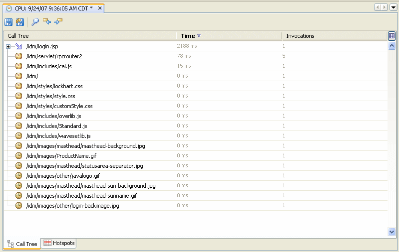

호출 트리 보기
호출 트리 보기( )는 시스템 전체의 호출 타이밍 및 호출 횟수를 보여 주는 트리 테이블로 구성됩니다.
그림 5 호출 트리 보기 예
이 트리 테이블에는 다음과 같은 세 개의 열이 포함되어 있습니다.
- 호출 트리 열: 모든 노드를 나열합니다. 여기서 최상위 노드는 다음 중 하나입니다.
예를 들어, idm/login.jsp URL을 보면 idm/login.jsp에 대한 최상위 항목이 표시됩니다. 이 항목에서 시간 열에 표시되는 데이터는 해당 요청에 대한 총 시간을 나타내고, 호출 열에 표시되는 데이터는 해당 페이지에 대한 총 호출 횟수를 나타냅니다. 해당 데이터를 자세히 조사하여 표시된 시간의 원인이 되는 호출을 확인할 수 있습니다.
주
또한 호출 트리에는 자체 시간 노드가 포함되어 있습니다. 자체 시간 값은 노드 자체에 소요된 시간을 나타냅니다. 자세한 내용은 자체 시간 통계를 참조하십시오.
- 시간 열: 노드가 상위 노드에서 호출되었을 때 각 노드에 소요된 시간을 나열합니다. 백분율은 상위 시간을 기준으로 합니다.
- 호출 열: 각 노드가 상위 노드에서 호출된 횟수를 나열합니다.

- 프로젝트에 스냅샷 저장 아이콘
을 눌러 스냅샷을 저장하고 닫습니다.
IDM 프로필러 탭에서 저장된 스냅샷 섹션을 선택하면 스냅샷이 표시됩니다. 아래로 스크롤해야 할 수 있습니다.
그림 11 저장된 스냅샷 목록
- 저장된 스냅샷을 선택한 다음 열기를 눌러 다시 엽니다.
- 스냅샷을 다시 닫습니다.

몇 초 후 스냅샷이 호출 트리 영역에 표시됩니다. /idm/task/workItemEdit.jsp에 6초 이상 소요되어야 합니다. 이 결과는 작업 흐름의 수동 작업에 해당합니다.
- /idm/task/workItemEdit.jsp 노드를 확장하고 ManualAction 양식에서 모든 Derivation을 실행하는 데 총 6초가 소요되었는지 확인합니다.
- Derivation, displayNameForm, variables.dummy 및 <block> 노드를 확장합니다.
그림 12 ProfilerTutorialWorkflow2 스냅샷 결과
<block>에 6초가 소요되어야 합니다. 프로필러에서 ProfilerTutorialExample.example(). 메소드를 세 번 호출하는 데 2초씩 소요됩니다.
- <block>을 두 번 눌러 소스를 볼 수 있습니다.
