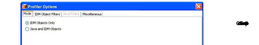

當您啟動效能評測器時,會顯示 [效能評測器選項] 對話方塊,您可以在此指定要使用的效能評測選項。
圖 2 [效能評測器選項] 對話方塊
如需有關設定這些選項的資訊,請參閱指定效能評測器選項。

[效能評測器選項] 對話方塊包含下列標籤:
使用這些標籤上的選項以指出要評測效能的物件及設定檔中要顯示的元素。
指定效能評測器選項之後,請按一下 [確定] 以啟動效能評測器。效能評測器可根據專案配置執行下列兩項作業其中之一:
模式
[模式] 標籤提供下列選項:
IDM 物件篩選器
[IDM 物件篩選器] 標籤提供下列選項:

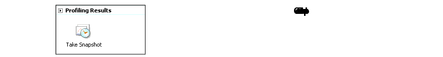

[效能評測結果] 區域包含兩個圖示:
表 6 [效能評測結果區域] 圖示
圖示
用途
啟動 Identity Manager 效能評測器
啟動效能評測器並開啟 [效能評測器選項] 對話方塊。
重設收集的結果
重設到目前為止所收集的效能評測結果。

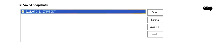

[已儲存的快照] 區域
[已儲存的快照] 區域提供所有儲存的快照清單。此外,您可以使用下列按鈕管理這些快照:

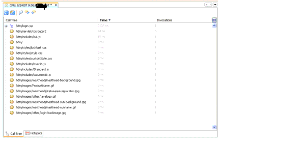

[呼叫樹狀結構檢視] (圖 5) 包含樹狀結構表格,顯示整個系統的呼叫計時及呼叫計數。
圖 5 呼叫樹狀結構檢視範例
此樹狀結構表格包含三欄:
- [呼叫樹狀結構] 欄: 列出所有節點,其中頂層節點為下列其中之一:
例如,若檢視 idm/login.jsp URL,將會看到 idm/login.jsp 的頂層項目。針對此項目,[Time] 欄中所顯示的資料表示請求的總時間,而 [Invocations] 欄中顯示的資料表示呼叫此頁面的總次數。您可以進一步研究此資料,以找出造成耗用這些時間的呼叫項目。
備註
[呼叫樹狀結構] 也包含 [Self Time] 節點。[Self Time] 值表示節點本身會耗用的時間。(如需更多資訊,請參閱 Self Time 統計資料。)
- [Time] 欄: 列出從父系節點呼叫每個節點所耗用的時間, 並指出與父系時間相較的百分比。
- [Invocations] 欄: 列出父系節點呼叫每個節點的次數。

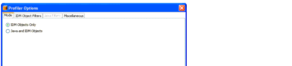

- 使用開始之前中所提供的指示,增加伺服器與 Netbeans JVM 的記憶體。
- 使用簡介中所述的任何方法啟動效能評測器。
- 顯示 [效能評測器選項] 對話方塊時 (圖 8),可以指定效能評測選項。
- 繼續執行步驟 4: 設定效能評測器選項.。
圖 8 [效能評測器選項] 對話方塊

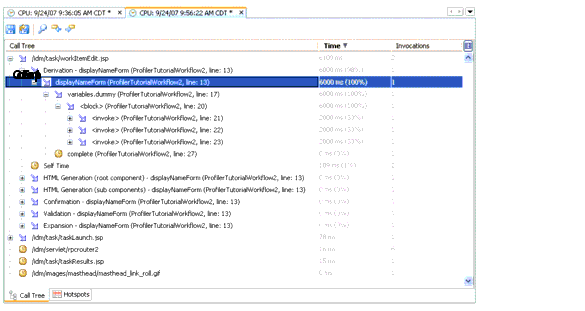

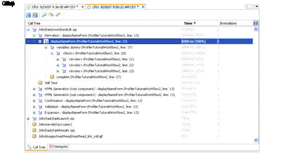

此區域為 [呼叫樹狀結構] 檢視。在 [呼叫樹狀結構] 頂端,您會看到 /idm/task/taskLaunch.jsp,其 [Time] 欄中列有時間。此時間應表示整個請求耗用六秒以上。
- 展開 /idm/task/taskLaunch.jsp 節點,您會看到 ProfilerTutorialWorkflow1 耗用六秒。
- 展開 ProfilerTutorialWorkflow1 節點。請注意,activity2 耗用四秒,而 activity1 耗用兩秒。
- 展開 activity2。
請注意,action1 耗用兩秒,而 action2 耗用兩秒。
- 展開 action1,請注意 <invoke> 也耗用兩秒。

- 選取 [CPU:<date><time>] 標籤以返回快照。
- 展開 <invoke> 節點,請注意效能評測器在 Java ProfilerTutorialExample.example() 方法中耗用兩秒。
- 連按兩下方法名稱以開啟 ProfilerTutorialExample.java 來源,並反白顯示下行:
Thread.sleep(2000);
發生問題! 此方法包含兩秒的執行緒暫停。
- 若返回 [呼叫樹狀結構],您會看到所有兩秒的路徑都指向此方法。(您應該看到三個路徑;總計六秒。)

- 按一下 [在專案中儲存快照] 圖示
以儲存並關閉快照。
如果您查看 [IDM 效能評測器] 標籤上的 [已儲存的快照] 區段,應該會看到您的快照。(您可能必須向下捲動。)
圖 11 已儲存的快照清單
- 選取已儲存的快照,然後按一下 [開啟] 重新開啟快照。
- 再次關閉快照。

- 在 IDM 效能評測器檢視中,按一下 [拍攝快照]。
幾秒之後,快照應顯示在 [呼叫樹狀結構] 區域中。您應該會看到 /idm/task/workItemEdit.jsp 耗用六秒以上。(此結果會對應至工作流程中的手動操作。)
- 展開 /idm/task/workItemEdit.jsp 節點,並注意執行 ManualAction 表單中之所有 Derivation 的節點總計耗用六秒。
- 依序展開 Derivation、displayNameForm、variables.dummy 與 <block> 節點。
圖 12 ProfilerTutorialWorkflow2 快照結果
您應該會看到 <block> 耗用了六秒,同時間效能評測器在呼叫 ProfilerTutorialExample.example(). 方法三次中,每次呼叫耗用兩秒。
- 您可以連按兩下 <block> 以檢視來源。
