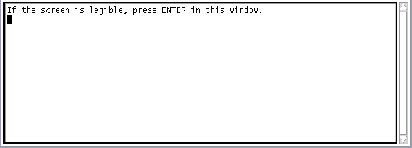

После завершения вывода сообщений о выполнении появится следующий экран подтверждения.
(Дополнительно)Переместите курсор на следующий текстовый экран и нажмите Enter.

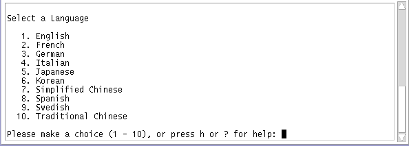

Появится список выбора языка.
Выберите на следующем экране язык, который предполагается использовать при установке, и нажмите Enter.

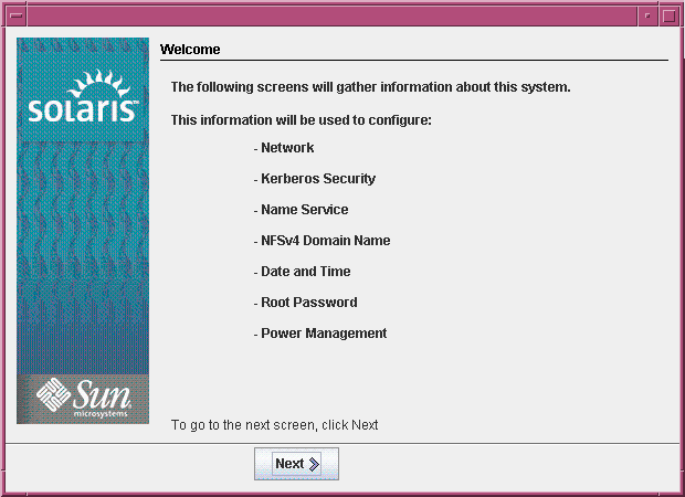

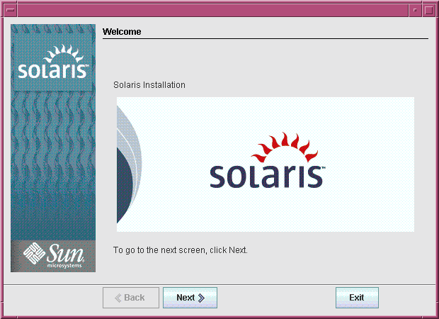

В случае работы с графическим интерфейсом программы установки Solaris появится экран, показанный на Рисунок 2–5.

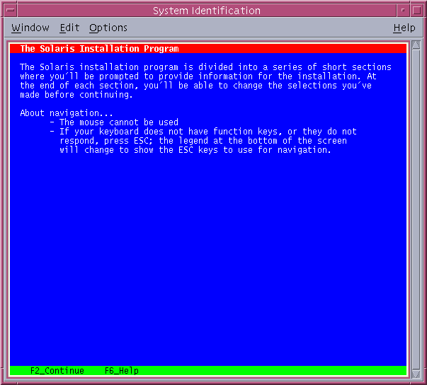

При использовании текстового установщика Solaris в рамках сеанса рабочей среды появится экран, показанный на Рисунок 2–6.
Нажмите кнопку "Next" для запуска установки. Ответьте на любые другие вопросы в случае появления соответствующих запросов.
Если вся информация о системе была задана заранее, программа установки не запрашивает данные по настройке. Дополнительные сведения приведены в Глава 2, Preconfiguring System Configuration Information (Tasks), в Solaris 10 5/09 Installation Guide: Network-Based Installations.
Если вся информация о системе не была задана заранее, программа установки предлагает ввести эту информацию на нескольких экранах. При ответах на вопросы о настройке используйте раздел Контрольный список вопросов для установки.

После ввода ответов на вопросы о настройке появляется экран "Welcome".

Для установки программного обеспечения Solaris нажмите кнопку "Install Now". В течение установки программного обеспечения Solaris и любого другого программного обеспечения следуйте выводимым на экране инструкциям.
Когда программа установки закончит устанавливать программное обеспечение Solaris, будет произведена автоматическая перезагрузка компьютера, либо появится предложение перезапустить компьютер вручную.
