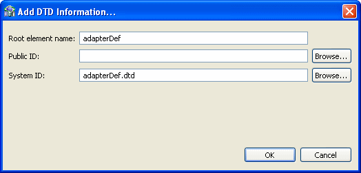

DTD情報を追加するには、次の手順を実行します。
  1. 要素または属性を右クリックして、「Add DTD Information」を選択します。「Add DTD Information」ダイアログ・ボックスが表示されます。
    図F-2 「Add DTD Information」ダイアログ・ボックス
    DTD情報
  2. ダイアログ・ボックスで、リクエストされる情報を入力します。次の表に、「Add DTD Information」ダイアログ・ボックスの説明を示します。
    表F-1 Add DTD Information
    フィールド 説明
    Root element name
    XMLルート要素の名前。
    Public ID
    このフィールドの値は、公開識別子です。これは、XMLプロセッサにヒントを与え、(XMLカタログ・エントリを使用して)XMLファイルをDTDファイルに関連付けるために使用します。
    リストからXMLカタログ・エントリを選択するには、「Browse」をクリックします。XMLカタログ・エントリには、キー(DTDまたはXMLスキーマを表します)とURI(DTDまたはXMLスキーマの場所についての情報が含まれています)の2つの構成要素が含まれています。XMLファイルと関連付けるカタログ・エントリを選択します。
    System ID
    このフィールドの値は、XMLファイルが関連付けられているDTDです。ファイルに関連付けられているDTDを変更するには、このフィールドを編集します。XMLプロセッサでは、公開ID(公開識別子)を使用してDTDの検索を試みます。検索が失敗すると、システムIDを使用してDTDが検索されます。
    システムIDを選択するには、「Browse」をクリックします。次の2つの方法で選択できます。
    • ワークベンチからファイルを選択します。この場合は、インポート・ダイアログ・ボックスで更新します。
    • XMLカタログ・エントリを選択します。
  3. ファイルを保存してから、Project Explorerで再度そのファイルを開き、[F5]を押してリフレッシュします。
    XMLファイルが自動的に更新されます。

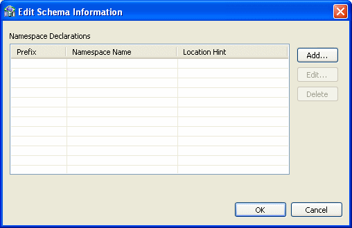

名前空間を編集するには、次の手順を実行します。
  1. 要素または属性を右クリックして、「Edit namespaces」を選択します。「Edit Schema Information」ダイアログ・ボックスが表示されます。
    図F-3 Edit Schema Information
    スキーマ情報
  2. ボタンをクリックして、この情報を変更します。
新しい名前空間を追加するには、次の手順を実行します。
  1. 「Schema Information」ダイアログ・ボックスで、「Add」をクリックします。
  2. 「Add Namespace Definitions」ダイアログ・ボックスが表示されます。次のいずれかを選択します。
    • Select from registered namespaces。ダイアログ・ボックスが表示されると、この選択項目が使用可能になります。登録されている名前空間のリストから選択して、「OK」をクリックします。登録されている名前空間がない場合、リストには何も表示されません。
    • Specify new namespace。次の表に示されている情報を入力します。
      表F-2 新規名前空間
      フィールド 説明
      Prefix
      この接頭辞が、XMLファイル内の修飾されるすべての要素および属性に追加されます。
      Namespace Name
      XMLファイルの名前空間です。
      Location Hint
      XMLファイルのXMLスキーマの場所です。このフィールドには、XMLカタログIDまたはURIを入力できます。
      目的のスキーマを検索するには、「Browse」をクリックします。次の2つの方法で検索できます。
      • ワークベンチからスキーマを選択します。この場合は、インポート・ダイアログ・ボックスで更新します。
      「Namespace Name」フィールドと「Prefix」フィールドには、スキーマからの適切な値が入力されます(このために、フィールドが空白のままである必要があります)。
      注意: XMLスキーマからXMLファイルを作成する場合、「Namespace Name」フィールドおよび「Location Hint」フィールドの値は変更できません。
  1. 「Schema Information」ダイアログ・ボックスで、「Edit」をクリックします。
  2. フィールドに情報を入力します。
