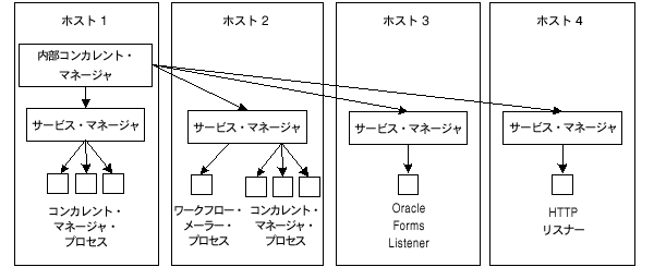

Oracle Applicationsシステムは、Forms Listener、HTTPサーバー、コンカレント・マネージャおよびワークフロー・メーラーなど、様々なサービスに依存します。この種のサービスは、アプリケーションを正常に機能させるために常に実行している必要がある1つ以上のプロセスで構成されます。以前のリリースでは、これらのプロセスの多くをシステム管理者が個別に起動してモニターする必要がありました。このようなプロセスの管理は、この種のサービスが複数のホスト・マシン間に分散する場合があるために複雑になっていました。リリース11iの新しいサービス管理機能では、Oracle Applications Manager 11iに組み込まれたフォルト・トレラント・サービス・フレームワークと集中管理コンソールが提供されたことにより、これらのプロセスの管理を大幅に合理化できます。
サービス管理はコンカレント処理の拡張であり、複数のホスト・マシン上でプロセスを管理するための強力なフレームワークを提供します。サービス管理により、このフレームワークに事実上すべてのアプリケーション層サービスを統合できます。Oracle Forms Listener、Oracle Reportsサーバー、Apache WebリスナーおよびOracle Workflowメーラーなどのサービスを、サービス管理の下で実行できます。
内部コンカレント・マネージャ(ICM)は、サービス管理を使用して複数のホスト間で各種のサービス・プロセスを管理します。各ホスト上では、サービス・マネージャがICMのかわりに機能するため、ICMはそのホスト上のサービス・プロセスをモニターして制御できます。システム管理者は、ICMと通信する管理コンソールを通じてサービスを構成、モニターおよび制御できます。
一般サービス管理
図の説明は本文中にあります。
サービス管理は、フォルト・トレラント・システムを提供します。サービス・プロセスが予期しないときに終了すると、ICMは自動的にそのプロセスを再開しようとします。ホストに障害が発生した場合、ICMは影響を受けるサービス・プロセスを第2ホスト上で開始できます。ICM自体は、各種ホスト上の内部モニター・プロセスによりモニターされ、維持されます。
サービス管理により、Oracle Applicationsの管理性が大幅に改善されます。システム管理者は、Oracle Applications Manager(OAM) 11iのセントラル・コンソールを使用して、従来は各ホストで個別に管理する必要があった多様なサービスを管理できるようになりました。システム・サービス・セット全体を1つのアクションで開始または停止できます。また、サービス管理により、特定のシステム障害を自動的に補正することで大きなメリットが得られます。
