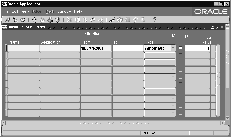

「文書連番」ウィンドウ
テキストで説明されている画像
新しい文書連番に名称を付け、各文書に番号を設定する方法を定義します。
文書連番では、Oracle Applications製品で生成された文書(たとえば、Oracle Receivablesで生成された請求書)に一意の番号を設定します。「連番割当」ウィンドウを使用して、定義したルールを満たす文書のみに、採番する連番を割り当てます。
文書連番では、Oracle Applicationsで生成された文書(たとえば、Oracle General Ledgerで生成された仕訳)に番号を設定します。
文書連番を使用すると、ユーザーが作成する文書すべてを把握できます。参照: 連番割当
「文書連番」ブロック
文書連番の名称、採番方式のタイプ、有効日および初期値を定義します。
名称
入力が終了した後は、連番名を変更できません。
アプリケーション
選択が終了した後は、連番に関連付けられているアプリケーション名を変更できません。
連番の監査記録は、アプリケーションの監査表に格納され、アプリケーション短縮名_DOC_SEQUENCE_AUDITというタイトルが付きます。たとえば、Oracle Payablesが所有する連番の監査表はAP_DOC_SEQUENCE_AUDITとなります。
有効日: 自/至
文書連番が有効になる日、または使用不可になる日を入力します。「開始日」フィールドは、現在の日付に自動的にデフォルト設定されます。連番の定義が終了した後は、開始日を変更できません。「終了日」フィールドを空白のままにすると、文書連番は無期限に有効となります。終了日を入力して連番の定義を完了すると、終了日は変更できなくなります。終了日が未指定で、連番の有効な割当てがない場合は、現在の日付を終了日に入力することで連番を無効にできます。一度無効にした連番は再度有効にはできません。
タイプ
定義が終了した後は、文書の採番タイプを変更できません。
変数 説明
自動採番 作成日時に従って、生成された各文書に対して一意の番号を連続して割り当てます。
手動採番 手動採番では、文書が生成される前に、ユーザーが各文書に番号を割り当てる必要があります。一意の値を入力する必要があります。ただし、数値的な順序や完全性は強制されません。
注意: 「ユーザーによる自動採番」タイプは、現在サポートされていません。Oracle Applicationsの将来のバージョンのために予約されています。
警告: 「無欠番採番」タイプは、特定のローカライゼーションとの関連においてのみ有効です。このタイプは、システムのパフォーマンスに影響を与える可能性があるため、オラクル社カスタマ・サポート・センターと相談の上で選択することをお薦めします。
メッセージ
各文書について、ユーザーに連番名と値(番号)を知らせるメッセージを(画面下部付近のメッセージ行に)表示する場合は、「メッセージ」チェック・ボックスを選択します。
このチェック・ボックスは、自動採番タイプの連番にのみ適用されます。メッセージは、フォーム上に表示されるのみで、要求のログ・ファイルには書き込まれません。
連番の定義が終了した後は、メッセージの選択を変更できません。
初期値
連番の最初の文書に対する値を入力します。このフィールドは、自動採番または無欠番採番タイプの連番にのみ適用されます。連番は8桁を超えないようにしてください。
このフィールドを空白のままにすると、最初の文書には1の値が自動的に割り当てられます。
連番の定義が終了した後は、この初期値を変更できません。

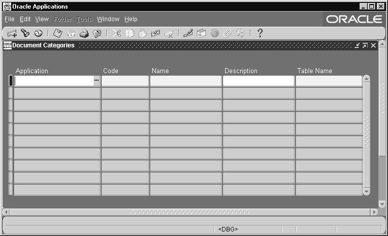

「文書カテゴリ」ウィンドウ
テキストで説明されている画像
文書を論理グループに分類するために文書のカテゴリを定義します。各カテゴリに異なる連番を割り当てることで番号を個別に設定できます。
文書連番は、連番が割り当てられている各文書に番号を一意に設定します。
各カテゴリは、ユーザーが生成した取引によって作成される文書を格納する表を特定します。
「文書カテゴリ」ブロック
文書カテゴリ名を指定し、表をカテゴリに関連付けます。
このブロックを入力すると、既存の文書カテゴリが自動的に問合せされます。
アプリケーション
カテゴリの定義が終了した後は、アプリケーションの選択を変更できません。カテゴリに割り当てることができるのは、選択したアプリケーションが所有する表のみです。
コード
カテゴリ・コードは、アプリケーションで一意にする必要があります。カテゴリの定義が終了した後は、このコードを更新できません。
名称
必要な場合は、名称を更新できます。たとえば、カテゴリ名が事前定義されている場合は、より理解しやすい値に名称を変更できます。
摘要
必要な場合は、摘要を更新できます。たとえば、カテゴリの摘要が事前定義されている場合は、より理解しやすい値に摘要を変更できます。
表名
カテゴリを使用して特定する文書が格納されている表名を選択します。

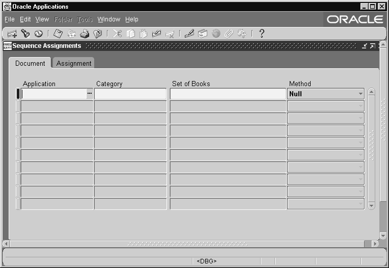

「連番割当」ウィンドウ
テキストで説明されている画像
文書連番で番号を設定できる文書を定義し、次に、文書連番を定義に割り当てます。
文書連番では、Oracle Applications製品で生成された文書(たとえば、Oracle Receivablesで生成された請求書)に番号を設定します。
文書を生成するアプリケーションとそのカテゴリ(文書が格納される表)で、文書を定義できます。定義している文書にオプションのルールが使用可能な場合は、追加フィールド(文書入力の「会計帳簿」と「方法」)が表示されます。
文書定義の入力や連番の割当てに加え、必要な場合は、割当ての有効日を入力できます。
前提条件
「連番割当」ブロック
文書を生成するアプリケーションと文書のカテゴリ(文書が格納される表)で、文書を指定します。文書の定義には、影響を受ける会計帳簿や文書の入力方法を指定することもできます。
文書の定義を入力した後は、定義の割当先連番を選択し、必要な場合は割当ての有効日を入力します。
アプリケーション、カテゴリ、会計帳簿および方法の一意の各組合せに対して、割り当てることができる有効な連番は1つのみです。最後の2つの基準はオプションで、文書フレックスフィールドに設定されます。
ただし、アプリケーションとカテゴリに変更がない場合は、同じ連番、同じ採番方式および初期値をアプリケーション、カテゴリ、会計帳簿および方法の複数の組合せに割り当てることができます。
変数 説明
アプリケーション 採番の対象文書を生成するアプリケーションを選択します。
たとえば、売上請求書に番号を設定する場合は、Oracle Receivablesを選択します。
カテゴリ 文書の論理サブセットを特定するための文書カテゴリを選択します。
たとえば、採番を必要としているのがOracle Receivablesのすべての請求書でない場合は、売上請求書のカテゴリのみを採番対象として選択できます。
「割当」リージョン
割当ての有効日は、連番の開始日と終了日の範囲内であることが必要なため、使用可能な連番のリストは、割当てに指定されている開始日と終了日によって異なります。
開始日/終了日
文書定義への連番割当てが有効になる日付、または使用不可になる日付を入力します。「開始日」フィールドは、現在の日付に自動的にデフォルト設定されます。連番の定義が終了した後は、開始日を変更できません。
「終了日」フィールドを空白のままにすると、連番割当ては無期限に有効となります。終了日を入力して連番割当ての定義を完了すると、終了日は変更できなくなります。
終了日が未指定で、連番の有効な割当てがない場合は、現在の日付を終了日に入力することで連番割当てを無効にできます。一度無効にした連番は再度有効にはできません。
連番
文書定義に割り当てる連番を選択します。連番のアプリケーションと文書のアプリケーションは同一であることが必要です。
連番割当ての定義が終了した後は、連番名を更新できません。
連番割当てを使用不可にして、文書の定義(文書フレックスフィールドの組合せ)に新しい連番を割り当てる場合は、最初に終了日を入力して現行の連番割当てを無効にする必要があります。次に、新しい割当てに対して新しいレコード(行)を作成します。
文書フレックスフィールド
文書フレックスフィールドは、0、1または2個のセグメントで構成されます。
変数 説明
会計帳簿 採番する文書によって影響される業務の勘定体系を選択します。
方法 文書の入力方法(自動または手動)を選択します。
自動は、コンカレント・プロセス(外部プログラムなど)からOracle Applicationに取引データが入力され、Oracle Applicationが文書を生成する場合です。
手動は、アプリケーションのフォームを使用して、文書が手動で入力される場合です。
定義が終了した後は、文書フレックスフィールドの定義を更新できません。文書フレックスフィールドの追加セグメントを定義することもできません。
注意: この付加フレックスフィールドを使用可能にするには、「付加フレックスフィールド・セグメント」ウィンドウを使用します。アプリケーション「Application Object Library」およびタイトル「文書フレックスフィールド」を選択します。フレックスフィールドが未確定であることを確認して「セグメント」ウィンドウにナビゲートし、セグメントを使用可能にします。設定後、フレックスフィールドを確定し、新しい定義を保存およびコンパイルします。
