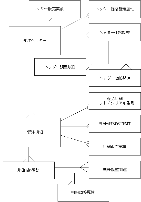

受注は、次のエンティティで構成されるビジネス・オブジェクトとしてモデル化されています。
ヘッダー・レベル
受注ヘッダー
ヘッダー販売実績
包括受注ヘッダー
明細レベル
受注明細
包括受注明細
明細販売実績
明細価格調整
明細価格設定属性
明細調整属性
明細調整関連
ロット/シリアル番号

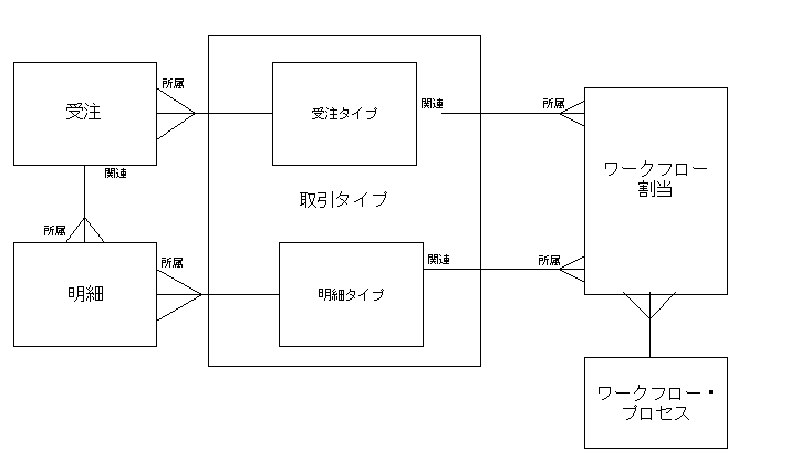

アプリケーションには、明細用に受注タイプと同様のエンティティである明細タイプがあります。取引タイプには、受注タイプと明細タイプが格納されます。ほとんどの「取引タイプ」属性は、2つのタイプに共通です。ただし、ヘッダー・レベルでのみ使用可能な制御(受注採番制御など)や、明細レベルでのみ使用可能な制御(明細が社内調達されるか外部調達されるかを示す制御など)があります。受注取引タイプのカテゴリ・コード(ORDER、RETURN、MIXED)により、特定の受注にアウトバウンド明細とインバウンド明細を混在させるかどうかを制御できます。
また、取引タイプを使用すると、受注ヘッダーまたは明細がたどるワークフローを決定できます。受注タイプにはヘッダー・ワークフローが割り当てられ、受注タイプ、明細タイプおよび品目タイプの組合せには明細ワークフローが割り当てられます。異なる明細タイプを持ち、異なるフローをたどる明細を同じ受注に使用できます。
受注、明細、受注タイプ、明細タイプおよびワークフロー・プロセス間の関連
