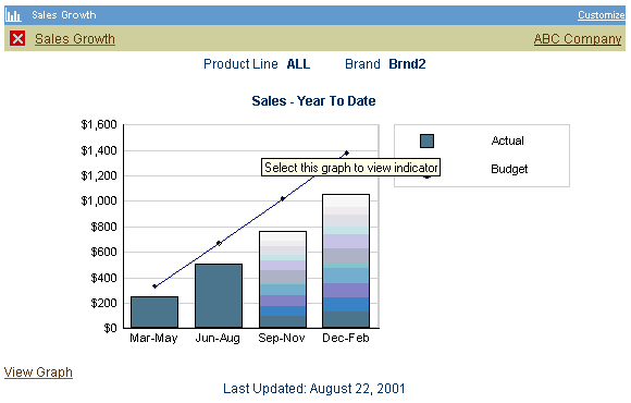

指標レポートのグラフ部分を表示するには、「指標グラフ」ポートレットを使用します。
「指標グラフ」ポートレット
このタイプのポートレットには、次の特性があります。
指標ごとに1つのポートレットを追加できます。
「指標グラフ」ポートレットには、デフォルトの指標設定のみが表示されます。 指標設定がこのポートレットに表示されます。
指標グラフが比較グラフである場合、グラフには期間が表示されます。
シミュレーション・ツリーの指標グラフは作成できません。
指標名、「詳細」または「指標の表示」リンクをクリックして、指標レポート全体を表示できます。
スコアカード名をクリックすると、指標のデフォルト・スコアカード・ビューが表示されます。
