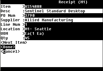

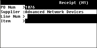

標準発注の受入
モバイル・デバイスを使用して、発注を受け入れることができます。発注とは、外部仕入先から品目を購入するために作成する文書です。
発注を受け入れる手順は、次のとおりです。
  1. 「受入」ページにナビゲートします。
  2. 「受入」ページから「発注」を選択します。
  3. 発注番号を入力するか、値リストから選択するか、またはスキャンします。複数の営業単位にアクセスできる場合は、営業単位が文書タイプと文書番号とともに表示されます。発注を入力し、該当する番号が1つの営業単位にのみ存在する場合は、発注番号が自動的に表示され、次のフィールドに進むことができます。「発注」フィールドに発注を入力し、該当する発注番号が複数の営業単位に存在する場合は、値リスト(LOV)が表示され、正しい営業単位の発注を選択するように求められます。
    注意: モバイル・ユーザー・インタフェースを使用して品目マスターが作成されていない品目を受け入れることができます。
  4. (オプション)「明細番号」フィールドに明細番号を入力します。
    このデータがスキャンされると、仕入先名、および発注で指定されたすべてのノートが表示されます。
  5. 必要に応じて、プロジェクトおよびタスク情報を変更します。プロジェクトおよびタスク情報は、ユーザーがプロジェクト対応組織に所属している場合のみ表示されます。これにより、発注が特定のプロジェクトまたはタスクに割り当てられます。発注をプロジェクトまたはタスクに割り当てた場合、その発注は別のプロジェクトまたはタスクで使用できません。
  6. [Enter]を選択するか、または品目番号を入力します。品目摘要が自動的に表示されます。
    注意: デフォルト受入事業所は、ユーザーが現在所属している組織に割り当てられた事業所です。単位は、品目の基準単位にデフォルト設定されます。
    発注の「受入」ページ
    the picture is described in the document text
  7. 受入保管場所を入力し、必要に応じてオプションで保管棚を入力します。
  8. 「数量」フィールドに、受け入れる数量を入力します。品目が二重単位管理されている場合は、第2単位および第2数量が表示されることがあります。「第2単位」および「第2数量」フィールドを表示するには、フォーム機能パラメータを設定する必要があります。フォーム機能パラメータを設定して「第2単位」および「第2数量」フィールドを表示すると、品目マスターで設定したパラメータに基づいてこれらのフィールドを変更できます。詳細は、『Oracle Inventoryユーザーズ・ガイド』の在庫属性グループに関する項を参照してください。
  9. 品目がロット管理、シリアル管理、またはロットおよびシリアル管理されている場合は、ロットを入力または選択するか、最初のロットをスキャンして、数量を入力できます。品目が二重単位管理されている場合、第2ロット数量は、品目マスターで品目を定義した方法に基づいてデフォルト設定されます。デフォルト設定は、「固定」、「デフォルト」および「デフォルトなし」の3タイプから選択できます(詳細は、『Oracle Inventoryユーザーズ・ガイド』の在庫属性グループに関する項を参照)。
    QTYTRGフォーム機能パラメータの設定に基づいて、まだ受け入れていない数量を示す残数量、または現在までに受け入れた合計数量が表示されます。ロットが子ロット管理されている場合は、親ロットを入力すると、「ロット」フィールドに子ロットが自動的に表示されます。
    注意: 品目マスターで「ロット部分化可能」を「No」に設定すると、予約が存在しないかぎりは保管棚に任意の数量を受け入れることができ、同じ保管棚にロット数量全体を受け入れることができます。さらに、同じ保管棚にある既存の部分化不可ロットに、引き続きロットを受け入れることができます。ロットが保管棚に存在する場合、そのロットを別の保管棚に受け入れることはできません。
    注意: 検査が必要な品目の場合、ロット情報の入力は必須ではありません。
    ロット属性を入力するには、「ロット」フィールドで[Enter]を押します。ロット属性は次のとおりです。
    ロット属性の詳細は、『Oracle Inventoryユーザーズ・ガイド』の在庫属性グループに関する項を参照してください。
  10. この発注の別の品目を受け入れる場合は「<次品目>」、この受入を続行する場合は「<完了>」、この取引を無効にする場合は「<取消>」を選択します。
    「<完了>」を選択すると、「受入情報」ページが表示されます。
    注意: 受入時の在庫不足メッセージ表示および許容範囲の警告や拒否を有効にした場合は、取引のこの時点でメッセージが表示されます。

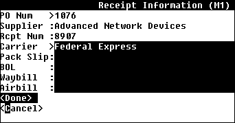

    「発注番号」、「仕入先」および「受入番号」フィールドに値が自動的に挿入されます。
  11. (オプション)運送業者を入力します。これは、出荷の運送業者です。
  12. (オプション)「梱包伝票」フィールドに梱包伝票番号を入力します。梱包伝票により、出荷内容が詳細に項目化されます。
  13. (オプション)「荷受証」フィールドに荷受証番号を入力します。荷受証は、輸送される商品に関する運送業者の契約および受領書です。
  14. (オプション)「陸運送り状」フィールドに陸運運送状番号を入力します。
  15. (オプション)「航空運送状」フィールドに航空運送状番号を入力します。
    発注の「受入情報」ページ
  16. 取引を完了する場合は「<完了>」、取引を取り消す場合は「<取消>」を選択します。

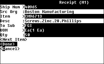

標準社内出荷の受入
モバイル・デバイスを使用して、社内出荷を受け入れることができます。社内出荷とは、社内から調達する出荷です。
組織間の二重単位管理
二重単位管理されている品目を別の組織から受け入れる場合、単位が異なる可能性がありますが、これらは同じ単位区分に属している必要があります。また、品目は、ある組織では二重単位管理されており、別の組織では二重単位管理されていない場合もあります。次の条件が適用されます。
組織間のロットの受入
ロットが出荷組織では部分化不可で、受入組織では部分化可能な場合、受入組織では同じロットの複数の数量を受け入れることができます。両方の組織でロットが部分化不可の場合、受入組織ではロット全体を受け入れる必要があります。ロットが子ロット使用可能の場合、システムでは子ロットのみを受け入れます。受入組織に親ロットは作成できません。
社内出荷を受け入れる手順は、次のとおりです。
    「社内出荷」が選択された標準受入メイン・ページ
  2. 「社内出荷」を選択します。
  3. 「出荷番号」フィールドで、出荷番号を入力するか、値リストから選択するか、またはスキャンします。ソース組織が表示されます。
  4. 必要に応じて、プロジェクトおよびタスク情報を変更します。プロジェクトおよびタスク情報は、ユーザーがプロジェクト対応組織に所属している場合のみ表示されます。「出荷番号」値リストには、現行組織で受入可能な出荷番号のみ表示されます。
  5. 受け入れる品目をスキャンまたは入力して、この社内出荷の他の値(摘要、デフォルト事業所、単位など)を表示します。
  6. 「数量」フィールドに、受け入れる数量を入力します。
    社内出荷の「受入」ページ
  9. 品目がロット管理、シリアル管理、またはロットおよびシリアル管理されている場合は、ロットを入力するか、ロットを選択するか、または最初のロットをスキャンして、ロット数量を入力できます。品目が二重単位管理されている場合、第2ロット数量は、品目マスターで品目を定義した方法に基づいてデフォルト設定されます。QTYTRGフォーム機能パラメータの設定に基づいて、まだ受け入れていない数量を示す残数量、または現在までに受け入れた合計数量のいずれかが表示されます。ロットが子ロット管理されている場合は、親ロットを入力すると、「ロット」フィールドに子ロットが自動的に表示されます。
  10. 「<完了>」または「<取消>」を選択して、「受入」ページに戻ります。
  11. 別の品目を受け入れる場合は「<次品目>」、この受入を続行する場合は「<完了>」、この取引を無効にする場合は「<取消>」を選択します。
    注意: 受入時の在庫不足メッセージ表示を有効にした場合は、取引のこの時点でメッセージが表示されます。

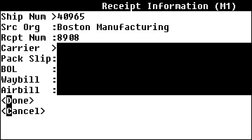

    「出荷番号」、「ソース組織」および「受入番号」フィールドに値が自動的に挿入されます。
  12. (オプション)運送業者を入力します。これは、出荷の運送業者です。
  13. (オプション)「梱包伝票」フィールドに梱包伝票番号を入力します。梱包伝票により、出荷内容が項目化されます。
  14. (オプション)「荷受証」フィールドに荷受証番号を入力します。荷受証は、輸送される商品に関する運送業者の契約および受領書です。
  15. (オプション)「陸運送り状」フィールドに陸運運送状番号を入力します。
  16. (オプション)「航空運送状」フィールドに航空運送状番号を入力します。
    社内出荷の「受入情報」ページ
  17. 取引を完了する場合は「<完了>」、取引を取り消す場合は「<取消>」を選択します。

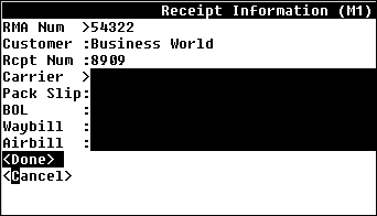

    「RMA番号」、「顧客」および「受入番号」フィールドに値が自動的に挿入されます。
    RMAの「受入情報」ページ

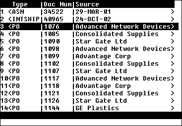

  3. 文書番号を入力するか、スキャンするか、または値リストから選択します。
    「文書」ページ
    適切な「受入」ページに自動的に戻ります。

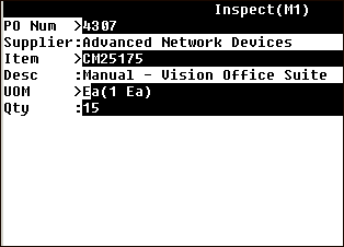

  3. 受入番号別に検査結果を入力するか(「受入」メニュー・オプションを選択した場合)、または検査に適した文書を選択します。「検査」ウィンドウが表示されます。
  4. この検査の値を入力するか、値リストから選択するか、またはスキャンします。
    受入の検査ページ
    「検査」ウィンドウに、受入タイプに対応したプロンプトが表示されます。受入タイプに適用可能な値を入力します。必要に応じて、単位および数量情報を変更できます。
  5. 受入に関する値を入力した後に、[Enter]を選択します。
    「検査詳細」ウィンドウが表示されます。

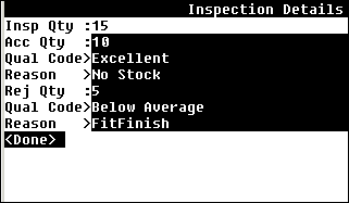

  6. 「数量」フィールドに、検査する数量を入力します。品目が二重単位管理されている場合は、第2単位および第2数量の表示を制御するフォーム機能パラメータの設定に応じて、第2単位および第2数量が表示されます。
  7. 「数量確認」フィールドに、受入数量を入力します。品目が二重単位管理されている場合は、第2単位および第2受入数量が表示されます。
  8. (オプション)「品質コード」フィールドに摘要コード、「事由」フィールドにこの検査を説明する値を入力できます。
  9. 品目が二重単位管理されている場合は、受入数量が検査数量より少ないと、その差異が「不合格数量」および第2不合格数量フィールドに表示されます。(オプション)「事由」フィールドにこの検査の事由コードを入力できます。
  10. 「<完了>」を選択して、この取引を保存します。
    「検査」ウィンドウが再度表示されます。この受入の別の品目を検査する場合は「<次品目>」、この取引を完了する場合は「<完了>」を選択します。
    「検査詳細」ページ

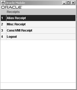

  1. 「資材管理」メニューにナビゲートして、「在庫」を選択します。
  2. 「受入」を選択します。
    在庫受入ページ
  3. 別名受入を作成する場合は「別名受入」、その他受入を作成する場合は「その他受入」を選択します。

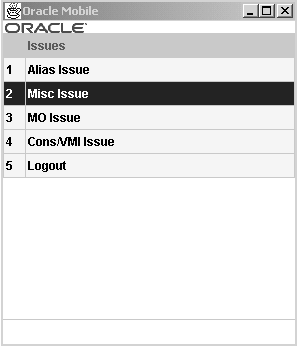

  1. 「資材管理」メニューにナビゲートして、「在庫」を選択します。「在庫」メニューが表示されます。
  2. 「出庫」を選択します。「出庫」メニューが表示されます。

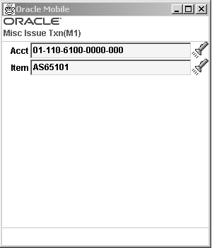

    「その他出庫」が選択された在庫出庫ページ
  3. 別名出庫を作成する場合は「別名出庫」、その他出庫を作成する場合は「その他出庫」を選択します。
    選択内容に応じて、「別名出庫」または「その他出庫」ウィンドウが表示されます。
    注意: 別名出庫取引とその他出庫取引のプロンプトは同じです。ウィンドウ名によって取引タイプが区別されます。
  4. 「勘定科目」フィールドで、この出庫取引で使用する勘定科目番号を入力または選択します。
  5. 「品目」フィールドで、品目番号を入力するか、値リストから選択するか、またはスキャンします。
    「その他出庫取引」ページ
    このデータが入力されると、品目摘要および単位が表示されます。

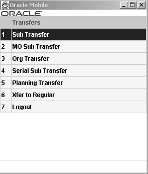

在庫転送
現行組織内の資材は、保管場所間、または同じ保管場所内の2つの保管棚間で転送できます。品目に保管場所の制限付きリストがある場合は、そのリストにある保管場所の間でのみ資材を転送できます。
在庫転送ページ

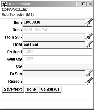

保管場所間で資材を転送する手順は、次のとおりです。
  1. 「転送」メニューにナビゲートします。
  2. 「保管場所転送」を選択します。
    保管場所転送
  3. 品目番号、保管場所および保管棚(保管棚管理されている場合)の値を入力するか、値リストから選択するか、またはスキャンします。
    有効数量およびデフォルト単位が表示されます。
  4. 「プロジェクト」フィールドおよび「タスク」フィールドに、プロジェクトおよびタスク情報を入力します(該当する場合)。「プロジェクト」フィールドおよび「タスク」フィールドは、ユーザーがプロジェクト対応組織に所属している場合のみ表示されます。
  5. 「数量」フィールドに、転送する数量を入力します。品目が二重単位管理されている場合、第2単位と第2数量は、品目マスターで品目を定義した方法に基づいて自動的に表示されます。
  6. 品目がロット管理、シリアル管理、またはロットおよびシリアル管理されている場合は、最初のロットを入力、選択またはスキャンして、数量を入力できます。転送する残数量、または現在までに転送された合計数量のいずれかが表示されます。これは、QTYTRGフォーム機能パラメータの設定に基づきます。ロットが子ロット管理されている場合は、親ロットを入力すると、「ロット」フィールドに子ロットが自動的に表示されます。
    注意: 品目マスターで「ロット部分化可能」を「No」に設定すると、ロットの部分数量は転送できません。
    ロット属性を表示するには、「<ロット属性表示>」を選択します。ロット属性は次のとおりです。
  7. (オプション)「事由」フィールドにこの転送の事由を入力できます。
  8. 別の品目を取引する場合は「<保存/次>」、この取引を保存する場合は「<完了>」、この取引を無効にする場合は「<取消>」を選択します。

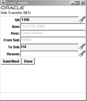

保管場所間でシリアル管理資材を転送する手順は、次のとおりです。
  2. 「シリアル保管場所転送」を選択します。
  3. 転送するシリアル番号を入力またはスキャンします。
    品目情報、保管場所:自、保管棚:自が自動的に表示されます。
    シリアル保管場所転送ページ
  4. 「保管場所:至」フィールドに、保管場所:至を入力します。
  5. (オプション)転送事由を入力します。
  6. シリアル番号が付けられた別の品目を入力またはスキャンします。
  7. 別の品目を入力またはスキャンする場合は「<保存/次>」を選択します。
  8. 完了したら「<完了>」を選択します。

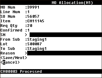

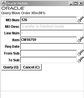

保管場所事業所間で移動オーダーを取引する手順は、次のとおりです。
  2. 「移動オーダー保管場所転送」を選択します。
    「移動オーダー転送問合せ」ウィンドウが表示されます。「移動オーダー番号」、「明細番号」、「品目」、「要求日」、「保管場所事業所」(自および至)フィールドのいずれかに検索基準を入力して、取引する移動オーダーを選択します。
    移動オーダー問合せページ
  3. 移動オーダーを検索する場合は「<問合せ>」、この取引を無効にする場合は「<取消>」を選択します。
    移動オーダーが割り当てられていない場合は、「割当明細」ページが表示されます。移動割当ウィンドウで割当を取引する前に、移動オーダー明細を割り当てる必要があります。
    移動オーダーが割り当てられている場合は、「移動オーダー割当」ページが表示されます。

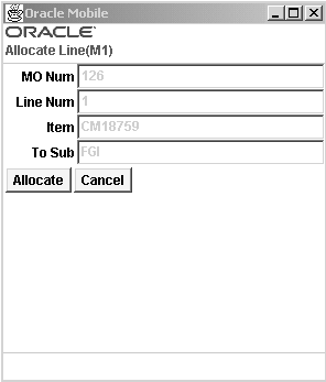

    割当明細
  4. 割当を作成する場合は「<割当>」、この問合せに一致する次のレコードを検索する場合は「<次>」、この問合せを無効にする場合は「<取消>」を選択します。

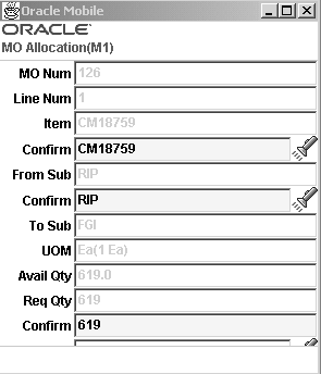

    「<割当>」を選択すると、「移動オーダー割当」ウィンドウが表示されます。問合せからフィールド情報(この移動オーダーの移動オーダー番号、明細番号、品目、保管場所(自および至)、所要数量など)が表示されます。
  5. 1番目の「確認」フィールドに品目番号を入力して、この品目番号を転送に対して検証します。
  6. 「プロジェクト」フィールドおよび「タスク」フィールドに、プロジェクトおよびタスク情報を入力します(該当する場合)。「プロジェクト」フィールドおよび「タスク」フィールドは、ユーザーがプロジェクト対応組織に所属している場合のみ表示されます。

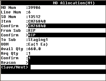

    移動オーダー割当
  7. 2番目の「確認」フィールドに保管場所:自の値を入力して、転送元の在庫事業所を検証します。
    単位および有効数量が表示されます。品目が二重単位管理されている場合は、フォーム機能パラメータを「Yes」に設定すると、第2単位および第2有効数量が表示されます。
  8. 3番目の「確認」フィールドに、転送する数量を入力します。品目が二重単位管理されている場合は、第2数量も確認する必要があります。
  9. 品目がロット管理されている場合はロット数量を確認し、品目が二重単位管理されている場合は第2ロット数量を確認する必要があります。
  10. (オプション)「事由」フィールドに取引の事由コードを入力します。
  11. 「<保存/次>」を選択して、作業内容を保存します。問合せに一致する別の品目がある場合は、その品目が表示されます。そうでない場合は、「転送」メニューが表示されます。

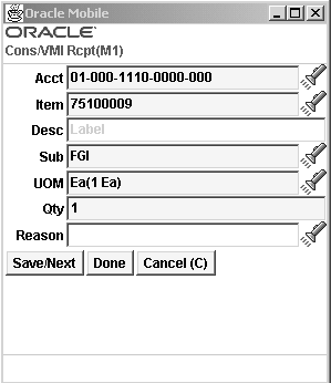

預託在庫および仕入先管理在庫
仕入先管理在庫(VMI)は、主要な在庫管理機能を1つ以上の仕入先に預託する調達および計画方法です。この方法では、仕入先は、ユーザーの在庫システムと調達システムから受け取る情報に基づいて、ユーザーにかわって品目、数量および搬送計画を決定します。
預託在庫は、在庫組織に物理的に格納されている手持在庫ですが、所有しているのはサード・パーティの法的エンティティ(仕入先など)です。
預託およびVMI転送により、ユーザーは仕入先に計画職責、所有職責、またはその両方があることを前提にできます。この取引では商品は移動せず、計画組織、所有組織、またはその両方が仕入先サイトから商品を保持する社内組織に変更されます。ユーザーが計画転送を実行して収集を実行すると、「手持数量」列の転送済数量は仕入先に表示されなくなります。

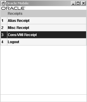

預託/仕入先管理在庫の受入または出庫を実行する手順は、次のとおりです。
  1. 「出庫」または「受入」ページにナビゲートします。
  2. 「預託/VMI受入」または「預託/VMI出庫」を選択します。「預託/VMI受入」または「預託/VMI出庫」ページがオープンします。
  3. 「所有パーティ」フィールドまたは「計画パーティ」フィールドに、所有パーティまたは計画パーティ(あるいはその両方)を入力します。
  4. 「勘定科目」フィールドに勘定科目を入力します。
  5. 「品目」フィールドに品目を入力します。
  6. 「保管場所」フィールドに、在庫の転送先になる保管場所を入力します。
  7. 「数量」フィールドに、受け入れる数量を入力します。品目が二重単位管理されている場合、第2単位と第2数量は、品目マスターで品目を定義した方法に基づいて自動的に表示されます。
  8. 品目がロット管理、シリアル管理、またはロットおよびシリアル管理されている場合は、最初のロットを入力、選択またはスキャンして、数量を入力できます。受け入れる残数量、または現在までに受け入れた合計数量のいずれかが表示されます。これは、QTYTRGフォーム機能パラメータの設定に基づきます。ロットが子ロット管理されている場合は、親ロットを入力すると、「ロット」フィールドに子ロットが自動的に表示されます。
    ロット属性を表示するには、「ロット」フィールドで[Enter]を押します。ロット属性は次のとおりです。
  9. 別の品目を入力する場合は「<保存/次>」を選択します。
  10. 終了したら「<完了>」を選択します。

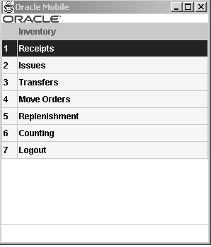

在庫を補充する手順は、次のとおりです。
  2. 「補充」を選択します。
    「補充」メニューが表示されます。移動オーダー、カンバンおよび自動カンバン補充の3タイプの補充を使用できます。
  3. 補充タイプを選択します。
  4. 実行する取引について要求される固有の値を入力します。

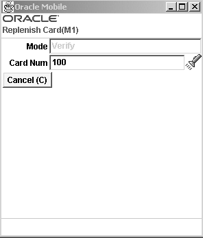

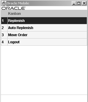

カンバンを使用して在庫を補充する手順は、次のとおりです。
  1. 「補充」メニューにナビゲートして、「カンバン」または自動補充カンバンのいずれかを選択します。
    「カンバン」ページ
  2. 「カンバン」を選択した場合は、「カンバン」メニューが表示されます。
    選択肢は「補充」、「自動補充」および「移動オーダー」です。選択内容に従って、該当するウィンドウとプロンプトが表示されます。

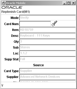

  3. 「補充」を選択した場合は、「補充カンバン」ウィンドウが表示されます。モードは「検証」です。「カンバン#」フィールドにカンバン番号を入力します。
    このモードでは、補充する前にカンバンを検証できます。
    「補充カンバン」ページ
    「補充カンバン」詳細ウィンドウが表示されます。
    「補充カンバン」ページ
  4. 表示された情報(カンバン番号、数量、保管場所、保管棚、プロジェクトおよびタスク情報)をレビューして、補充にこのカンバンを使用することを確認します。
    注意: 「プロジェクト」フィールドおよび「タスク」フィールドは、ユーザーがプロジェクト対応組織に所属している場合のみ表示されます。
  5. この取引を作成する場合は「<補充>」、この取引を作成し、検索基準に一致する次のカンバンを表示する場合は「<補充/次>」、この取引を無効にする場合は「<取消>」を選択します。
  6. 「自動補充」を選択した場合は、補充カンバン問合せウィンドウが表示されます。モードは「自動」です。「カンバン#」フィールドにカンバン番号を入力します。
    「自動補充」オプションを選択した場合は、カンバン番号をスキャンまたは入力すると、カンバンが自動的に補充されます。
    注意: このオプションの場合、カンバンが補充されるときに補充詳細を検証できません。
  7. 表示された情報(カンバン番号、数量、保管場所および保管棚)をレビューして、補充にこのカンバンを使用することを確認します。
  8. この取引を作成する場合は「<補充>」、この取引を作成し、検索基準に一致する次のカンバンを表示する場合は「<補充/次>」、この取引を無効にする場合は「<取消>」を選択します。
  9. 「移動オーダー」を選択した場合は、「カンバン問合せ」ウィンドウが表示されます。カンバン番号を入力し、「<問合せ>」を選択します。
  10. 手順に従って、移動オーダー取引を作成します。

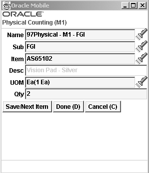

    在庫の「棚卸」ページ
  3. 「循環棚卸」を選択します。
    「循環棚卸」ページ・メニュー
  4. 「標準」を選択します。

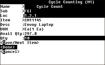

  5. 「名称」フィールドに、この在庫棚卸に対して指定する名称を入力します。
  6. この在庫棚卸の保管場所を「保管場所」フィールドに、保管棚(該当する場合)を「保管棚」フィールドに入力します。
  7. 「プロジェクト」フィールドおよび「タスク」フィールドに、プロジェクトおよびタスク情報を入力します(該当する場合)。「プロジェクト」フィールドおよび「タスク」フィールドは、ユーザーがプロジェクト対応組織に所属している場合のみ表示されます。

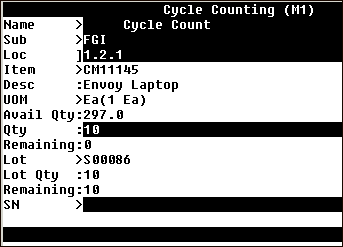

  8. 「品目」フィールドおよび「数量」フィールドに、品目番号および数量を入力します。品目が二重単位管理されている場合は、第2単位および第2数量が表示されることがあります。「第2単位」および「第2数量」フィールドを表示するには、フォーム機能パラメータを設定する必要があります。フォーム機能パラメータを設定して「第2単位」および「第2数量」フィールドを表示すると、品目マスターで設定したパラメータに基づいてこれらのフィールドを変更できます。詳細は、『Oracle Inventoryユーザーズ・ガイド』の在庫属性グループに関する項を参照してください。
    「循環棚卸」ページの全情報
  9. 「ロット」フィールドおよび「ロット数量」フィールドに、ロット番号およびロット数量を入力します(該当する場合)。
  10. 「シリアル#」フィールドにシリアル番号を入力します(該当する場合)。
    循環棚卸ヘッダー
  11. 別の品目を取引する場合は「<保存/次>」、この取引を保存する場合は「<完了>」、この取引を無効にする場合は「<取消>」を選択します。

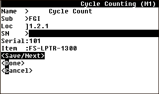

シリアル・トリガー循環棚卸を実行する手順は、次のとおりです。
  2. 「棚卸」を選択します。
  3. 該当する取引として「循環棚卸」または「実地棚卸」のいずれかを選択します。
    「循環棚卸」ページ
  4. 「循環棚卸」または「実地棚卸」ページから「シリアル」を選択します。「循環棚卸」ページが表示されます。
  7. シリアル#(シリアル番号)をスキャン、入力または選択します。値リストからシリアル番号を選択すると、「シリアル番号」ページが表示されます。
  8. 値リストから任意のシリアル番号を選択します。
    ロット、プロジェクト情報などの品目情報が表示されます(該当する場合)。
    「循環棚卸」ページ
  9. 品目の残りのシリアル番号を入力、スキャンまたは選択します。
  10. 「<保存/次>」を選択して次の品目に進み、ステップ5から10を繰り返します。
  11. 完了したら「<完了>」を選択します。

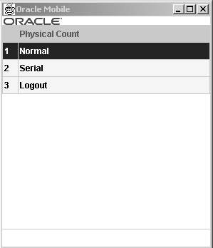

実地棚卸
Oracle Inventoryは、システムが維持している品目の手持残高と実際の棚卸数量を一致させるために使用できる、完全に自動化された実地棚卸機能を備えています。システム上の手持数量を正確に把握することは、需要と供給の管理、高水準サービスの維持、および生産の計画にとって非常に重要です。モバイル・デバイスで実地棚卸情報を入力する前に、デスクトップ・アプリケーションでいくつかの設定手順を実行する必要があります。『Oracle Inventoryユーザーズ・ガイド』の実地棚卸の概要に関する項を参照してください。
標準実地棚卸を実行する手順は、次のとおりです。
  1. 「棚卸」メニューにナビゲートします。
  2. 「実地棚卸」を選択します。「実地棚卸」ページが表示されます。
    「実地棚卸」ページ
  3. 「標準」を選択します。「実地棚卸」ページが表示されます。
  4. 「組織」フィールドに組織を入力します。
  5. 「名称」フィールドに実地棚卸名を入力します。
  6. 「保管場所」フィールドに保管場所を入力します。
  8. 「保管棚」フィールドに保管棚を入力します(該当する場合)。
  9. 「品目」フィールドに品目を入力します。
  10. 「数量」フィールドに数量を入力します。品目が二重単位管理されている場合は、第2単位および第2数量が表示されることがあります。「第2単位」および「第2数量」フィールドを表示するには、フォーム機能パラメータを設定する必要があります。フォーム機能パラメータを設定して「第2単位」および「第2数量」フィールドを表示すると、品目マスターで設定したパラメータに基づいてこれらのフィールドを変更できます。詳細は、『Oracle Inventoryユーザーズ・ガイド』の在庫属性グループに関する項を参照してください。
  11. ロットおよびロット数量情報を入力します(該当する場合)。
  12. シリアル情報を入力します(該当する場合)。
  13. 品目の残りのシリアル番号を入力します(該当する場合)。
  14. 別の品目の棚卸情報を入力する場合は「<保存/次品目>」を選択します。
  15. 品目の入力が終了したら「<完了>」を選択します。
    「実地棚卸」ページ

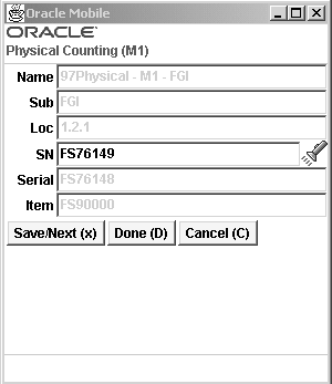

シリアル・トリガー実地棚卸を実行する手順は、次のとおりです。
  1. 「棚卸」ページにナビゲートします。
  2. 「実地棚卸」を選択します。
  3. 「シリアル」を選択します。
  4. 必要に応じて、「組織」フィールドに組織を入力します。
  7. 「保管棚」フィールドに保管棚を入力します(該当する場合)。
  8. シリアル#(シリアル番号)をスキャン、入力または選択します。値リストからシリアル番号を選択すると、「シリアル番号」ページが表示されます。
    ロット、プロジェクト情報などの品目情報が挿入されます(該当する場合)。
    シリアル実地棚卸ページ
  10. 「<保存/次>」を選択して次の品目に進み、ステップ5から9を繰り返します。

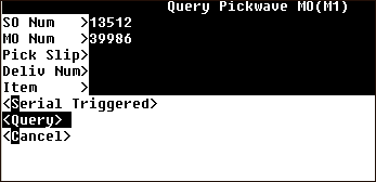

ピック確認取引を実行する手順は、次のとおりです。
  1. 「ピッキング移動オーダー問合せ」ページにナビゲートします。
    「ピッキング移動オーダー問合せ」ページ
  2. 任意の移動オーダー問合せ基準を入力します。次の基準を使用して、ピッキング移動オーダーを問い合せることができます。
  3. 「問合せ」を選択します。
    移動オーダーが割り当てられている場合は、「移動オーダー割当」ページが表示されます。移動オーダーが割り当てられていない場合は、「割当明細」ページが表示されます。
    「移動オーダー割当」ページ
  4. 必要に応じて、「確認」フィールドに品目番号を入力します。
  5. 確認する保管場所を入力します。保管場所:自を入力するか、または品目の手持数量がある別の保管場所を選択できます。
  6. 確認する数量を入力します。所要数量全体、または所要数量より少ない数量を入力できます。品目が二重単位管理されている場合は、基準数量と第2数量の両方を確認する必要があります。「第2単位」フィールドは編集できません。「第2単位」フィールドは、第2単位情報を表示するようにフォーム機能パラメータを設定した場合に表示されます。
    システム提示された所要数量より少ない数量を入力すると、「紛失数量」フィールドが表示されます。数量の入力を求めるプロンプトが表示され、提示された数量と確認済数量の数量差異を入力するか、または「紛失数量」フィールドを空白のままにします。また、提示された搬送先の保管場所または保管棚も変更できます。
    数量が紛失している場合、搬送明細が分割され、紛失数量は現在の搬送から割当解除されます。
    「紛失数量」フィールドを空白のままにすると、ピック確認処理時に、完全にピックされていない明細を現在の搬送から割当解除するかどうかを確認するメッセージが表示されます。「Yes」を選択すると、搬送が分割され、明細が割当解除されます。「No」を選択すると、「ピック確認」ウィンドウが表示されます。
  7. 品目がロット管理されている場合は、任意のロットを入力します。
  8. 品目がロット管理されている場合は、確認するロット数量を入力します。品目が二重単位管理されている場合は、基準ロットと第2ロット情報の両方を確認する必要があります。プロファイル・オプション「INV: ターゲット優先等級」を「Yes」に設定し、受注明細に優先等級が含まれる場合は、その優先等級のロットのみ選択できます。このプロファイル・オプションを「No」に設定し、受注明細に優先等級が含まれない場合は、任意の等級のロットを選択できます。
    ロットが部分化不可の場合、ロット数量未満の数量を確認することはできません。
  9. (オプション)事由を入力します。
  10. 「<保存/次>」を選択して、移動オーダーを完了します。

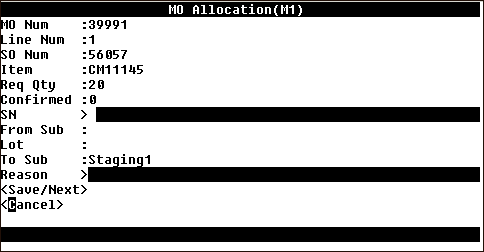

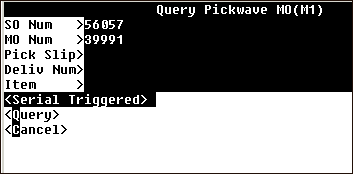

シリアル管理品目を含むピック確認取引を実行する手順は、次のとおりです。
    「ピッキング移動オーダー問合せ」ページ
  2. 「シリアル・トリガー」を選択して、「移動オーダー割当」ページにアクセスします。
  3. 任意の移動オーダー問合せ基準を入力します。次の基準を使用して、ピッキング移動オーダーを問い合せることができます。
  4. 移動オーダーが割り当てられている場合は、「移動オーダー割当」ページが表示され、「シリアル#」(シリアル番号)フィールドが自動的に強調表示されます。移動オーダーが割り当てられていない場合は、「割当明細」ページが表示されます。
    シリアル管理の「移動オーダー割当」ウィンドウ
  5. 任意のシリアル番号を入力またはスキャンします。
    「移動オーダー割当」ページに自動的に戻ります。確認済の品目数が変わっていることに注意してください。
    「移動オーダー割当」ページ
  6. 必要に応じて、ステップ4を繰り返して割当を履行します。
  7. 必要に応じて、事由を入力または選択します。
  8. 「<保存/次>」を選択して、取引を完了します。
  9. 次の明細を取得する場合は「<保存/次>」、この取引を完了する場合は「<完了>」、この取引を無効にする場合は「<取消>」を選択します。

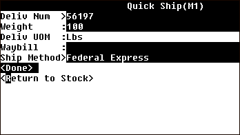

クイック出荷取引を実行する手順は、次のとおりです。
  2. ピッキング/出荷を選択します。
  3. 「クイック出荷」を選択します。
    「クイック出荷」ウィンドウが表示されます。
    「クイック出荷」ページ
  4. 搬送番号を入力、スキャンまたは選択します。これは必須フィールドです。
  5. (オプション)重量、搬送単位および運送状を入力します。
  6. 作業内容を保存する場合は「<完了>」、この取引を取り消す場合は「<在庫に戻す>」を選択します。
    「在庫に戻す」を選択すると、明細の予約が削除され、資材が手持数量として使用可能になります。さらに、搬送ステータスは「ステージング」から「リリース準備」に変わります。

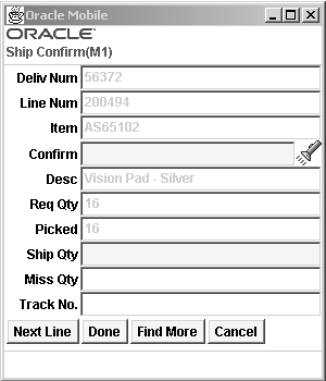

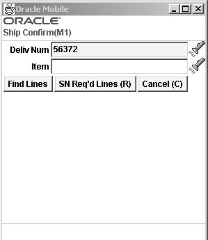

出荷確認
出荷確認は、出荷された品目を記録する処理です。出荷確認とクイック出荷の違いは、出荷済品目の情報をユーザーが入力するか、搬送の全品目が自動的に出荷されるかです。搬送を出荷確認すると、Oracle Shipping Executionでは、その搬送に関連付けられた搬送明細が出荷されたことが確認されます。『Oracle Shipping Executionユーザーズ・ガイド』の出荷確認の概要に関する項を参照してください。
出荷確認取引を実行する手順は、次のとおりです。
  2. ピッキング/出荷を選択します。
  3. 「出荷確認」を選択します。
  4. 搬送番号および品目を入力して、出荷確認レコードを問い合せます。
  5. 搬送明細を検索する場合は「<明細の検索>」、出庫時にシリアル番号が必要な搬送明細を検索する場合は「シリアル必須明細」、この問合せを無効にする場合は「<取消>」を選択します。
    「シリアル必須明細」オプションを選択すると、受注出庫時にシリアル管理される品目を含む搬送の明細にアクセスできます。これらの品目のシリアル番号は、出荷確認処理中に作成されます。このオプションを選択すると、明細ウィンドウが表示され、数量の確認およびシリアル番号の入力ができます。
    「出荷確認」ページ
  6. 搬送明細を問い合せる場合は「<明細の検索>」、この問合せを無効にする場合は「<取消>」を選択します。
    「<明細の検索>」を選択すると、「出荷確認」ウィンドウが表示されます。
  7. 「確認」フィールドに品目番号を入力して、これが出荷する品目であることを確認します。所要数量はデフォルト設定されます。「出荷数量」フィールドに、出荷する数量を入力できます。出荷数量が所要数量より少ない場合は、残数量を紛失数量として入力するか、または「紛失数量」フィールドを空白のままにできます。紛失数量を入力すると、元の数量の搬送明細が分割され、紛失数量は現在の搬送から割当解除されます。
    「紛失数量」フィールドを空白のままにすると、出荷数量が所要数量より少ない場合は、警告メッセージが表示されます。次の2つのオプションがあります。1つは「在庫に戻す」で、未出荷数量が新規搬送明細に分割され、新規明細の予約が削除されて、資材が手持数量として使用可能になります。搬送明細ステータスは「ステージング」から「バックオーダー」に変わります。もう1つは「遅延出荷」で、元の数量の搬送が2つに分割され、1つは出荷金額用、もう1つは差異用です。2番目の明細は新規搬送に割り当てられます。システムで新規の搬送明細番号が作成され、この明細に割り当てられます。この新規明細は、新規搬送で個別に出荷できます。
    品目が二重単位管理されている場合は、第2所要数量も確認する必要があります。また、第2ピック数量、第2紛失数量および第2出荷数量も表示されます。
    「出荷確認」ページ
  8. この取引を保存する場合は「<完了>」、出荷確認レコードの他の明細を検索する場合は<さらに検索>、この取引を無効にする場合は「<取消>」を選択します。

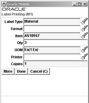

    Oracle Mobile Supply Chain Applicationsでは、前述の自動ラベル印刷に加えて、モバイル・ユーザー・インタフェースから個別のラベル印刷要求を作成できます。
ラベルを印刷する手順は、次のとおりです。
  1. 「資材管理」メニューにナビゲートします。
  2. 「ラベル」を選択します。
    「ラベル印刷」ウィンドウが表示されます。
  3. 「ラベル・タイプ」フィールドで、印刷するラベルのタイプを入力または選択します。
    選択内容に応じて、そのラベル・タイプに固有のプロンプトがウィンドウに表示されます。
  4. (オプション)プリンタを入力するか、または値リストから選択します。
  5. 「コピー」フィールドのデフォルト値は1です。複数のラベルが必要な場合は、その数を入力します。
  6. ラベル情報を入力した後に、このラベル・タイプで別のラベルを印刷する場合は「<続く>」、この取引を保存する場合は「<完了>」、この取引を無効にする場合は「<取消>」を選択します。

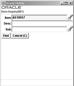

品目照会
品目照会を行うと、品目に関する詳細情報(手持数量、梱包数量、ルース数量、単位など)を表示できます。

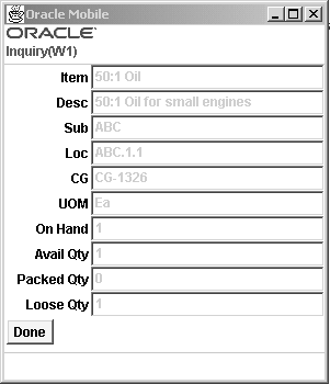

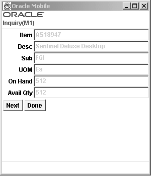

品目情報を表示する手順は、次のとおりです。
  2. 「照会」を選択します。
    「照会」ページ
    注意: 「照会」メニューに最初に表示されるウィンドウは、問合せウィンドウです。値リストを表示するには、[Enter]を選択するかわりに、値リスト制御キーを使用します(システム管理者やデータベース管理者が変更しないかぎり、このキーのデフォルトは[Ctrl]+[L]です)。
  3. 「品目」を選択します。
    「品目照会」ページ
  4. 「品目」フィールドで、品目番号を入力するか、または値リストから選択します。
    この部品番号の摘要が表示されます。
  5. 必要に応じて、「プロジェクト」フィールドにプロジェクトを入力します。
  6. 必要に応じて、「タスク」フィールドにタスクを入力します。
    注意: 「プロジェクト」フィールドおよび「タスク」フィールドは、ユーザーがプロジェクト対応組織に所属している場合に表示されます。
  7. 検索基準を絞り込む場合は、保管場所および保管棚の値を入力します。
    「照会」ページが表示され、単位、手持数量および有効数量が表示されます。品目が二重単位管理されている場合は、第2単位、第2手持数量および第2有効数量が表示されます。
    「照会」ページ
  8. ロット情報を表示する場合は「<ロット属性>」、問合せ基準に一致する後続の品目を検索する場合は「<次>」、この問合せを終了する場合は「<完了>」を選択します。
    注意: 品目がロット管理されている場合は、「<次>」を選択すると次のロットが表示されます。そうでない場合は、次の保管棚または保管場所が表示されます。

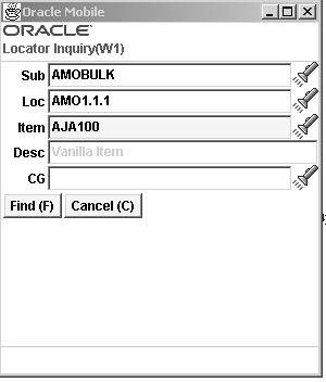

保管棚照会
保管棚照会を行うと、保管場所、保管棚および品目情報に基づいて保管棚内の特定の品目を問い合せることができ、品目に関する詳細情報(入力した保管棚内の手持数量、梱包数量、ルース数量、単位など)を表示できます。
保管場所情報を表示する手順は、次のとおりです。
  2. 「照会」を選択します。
  3. 「保管棚照会」を選択します。
    「保管棚照会」ページ
  4. 「保管場所」フィールドで、保管場所の値を入力するか、または値リストから選択します。
  5. 「保管棚」フィールドで、保管棚の値を入力するか、または値リストから選択します。
  6. 「品目」フィールドで、品目の値を入力するか、または値リストから選択します。
  7. 検索基準を絞り込む場合は、摘要の値を入力します。
  8. 「<検索>」を選択して、問合せ基準に一致する品目の資材詳細を表示します。
    「保管棚照会」ページ
  9. 「<完了>」を選択して、メニューに戻ります。

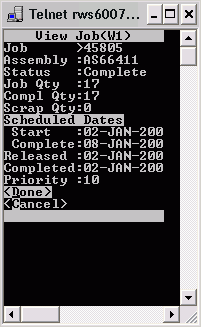

製造オーダー照会
製造オーダー照会を行うと、製造オーダー名に基づいて特定の製造オーダーの詳細を問い合せることができます。
製造オーダー情報を表示する手順は、次のとおりです。
  2. 「照会」を選択します。
  3. 「製造オーダー」を選択します。
  4. 「製造オーダー」フィールドで、製造オーダー名を入力するか、または値リストから選択します。
  5. 「<検索>」を選択して、問合せ基準に一致する製造オーダー詳細を表示します。
  6. 「<完了>」を選択して、メニューに戻ります。
