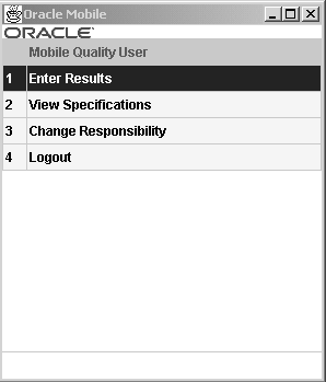

Mobile Qualityユーザーのページ

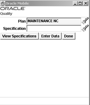

  1. 「Mobile Quality ユーザー」メニューにナビゲートします。
  2. 「結果の入力」を選択します。
    「品質」ウィンドウが表示されます。
  3. 計画名を入力するか、値リストを使用して計画名を選択します。
    「品質」メニュー

  4. 仕様を入力または選択します。
    選択した収集計画に仕様タイプが関連付けられている場合は、その仕様の入力を求めるプロンプトが表示されます。
    計画に定義された仕様を表示する場合は、「仕様の表示」を選択します。仕様には、製品が適合する必要のある要件や、生産する製品または仕入先から受け取った製品の特性が定義されます。
  5. 「データの入力」を選択し、選択した計画のデータ値結果を入力します。

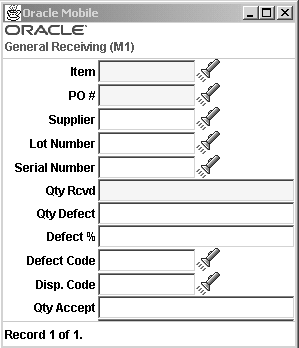

  6. 「品目」、「数量」および「注釈」フィールドに収集計画要素の値を入力します。
    特定の品質要件に応じて、複数のタイプのデータを収集できます。
  7. この計画の次の品目のデータを入力する場合は「<次のレコード>」、この取引を保存する場合は「<OK>」、この取引を取り消す場合は「レコードの削除」を選択します。

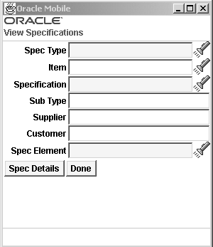

仕様を表示する手順は、次のとおりです。

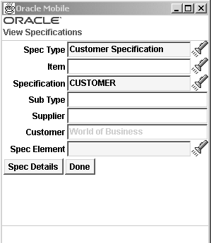

  1. 「仕様の表示」ウィンドウにナビゲートします。
    仕様タイプ、品目または仕様(あるいはこれらの値すべて)を使用して検索基準を定義できます。
    「仕様の表示」ページ
    the picture is described in the document text
  2. 仕様タイプを入力するか、値リストから選択します。
    「品目」、「仕入先」または「顧客」の選択肢があります。
    「品質結果」ウィンドウには、仕様が品目、顧客、仕入先のいずれであるかによって特定のフィールドが表示されます。たとえば、仕入先仕様には「発注」および「仕入先」のフィールドがあります。ロット管理されている品目には「ロット番号」フィールドがあります。仕様をどのように定義したかに応じて、このウィンドウではフィールドが表示されたり、制限されます。
  3. 「品目」フィールドに品目番号を入力するか、値リストから選択します。
  4. 「仕様」フィールドに仕様の値を入力するか、値リストから選択します。
    仕様の表示
    この仕様に仕様サブタイプが定義されている場合は、「サブ・タイプ」フィールドに値が表示されます。仕様サブタイプは、詳細な仕様を作成するために使用されます。
    特定の仕入先または顧客について定義された仕様の場合は、「仕入先」または「顧客」フィールドに名称が表示されます。

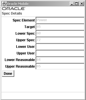

  5. この仕様の要素に定義されたターゲットおよび上限と下限を表示するには、「仕様詳細」を選択します。
    「仕様詳細」ウィンドウが表示されます。
    「仕様詳細」ページ
  6. 問合せを終了するには、「<完了>」を選択します。

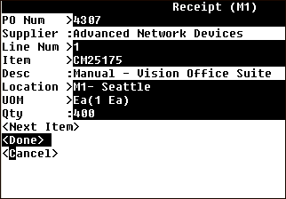

  1. 「発注受入」ページにナビゲートします。
  2. 「発注番号」フィールドに発注番号を入力します。「仕入先」フィールドに値が自動的に挿入されます。このフィールドは、仕入先情報を確認できる参照フィールドであり、編集できません。
  3. 「明細番号」フィールドに発注明細番号を入力します。「品目」フィールドに値が自動的に挿入されます。このフィールドは、品目情報を確認できる参照フィールドであり、編集できません。
  4. [Enter]を選択します。
    モバイル受入れページ
  5. 「数量」フィールドに、受け入れる数量を入力します。

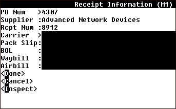

  6. 別の品目を入力する場合は「<次品目>」、この品目のスキップ・ロット・データを入力する場合は「<完了>」を選択します。「受入情報」ページが表示されます。
    スキップ・ロット品目の「受入情報」ページ
  7. (オプション)運送業者を入力します。
  8. (オプション)梱包伝票を入力します。
  9. (オプション)「荷受証」フィールドに荷受証を入力します。
  10. (オプション)陸運運送状を入力します。
  11. (オプション)航空運送状を入力します。

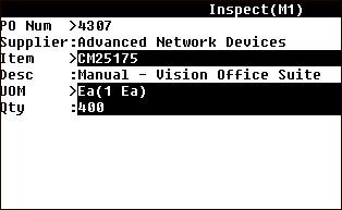

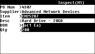

  13. 「品目」フィールドに検査する品目を入力します。品目を入力すると、「摘要」、「単位」および「数量」フィールドに値が自動的に挿入されます。
    スキップ・ロットの「検査」ページ

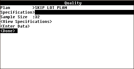

  14. 「数量」フィールドにナビゲートし、[Enter]を選択します。「品質」ウィンドウがオープンします。
    スキップ・ロットの「品質」ページ

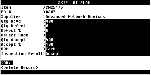

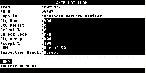

  15. 「<データの入力>」を選択します。適切な品質収集計画がオープンします。
  16. 受入数量フィールドに受入数量を入力します。
  17. 「数量障害」フィールドに障害数量を入力します。入力した障害数量に従って、障害率フィールドの値が自動的に計算されます。
  18. 障害コードを入力するか、値リストから選択します。
  19. 検収する数量を入力します。検収率の値が自動的に挿入されます。
  20. 単位を入力または選択します。
  21. 必須の検査結果を入力します。
    品質収集計画ページ
  22. 「<OK>」を選択します。

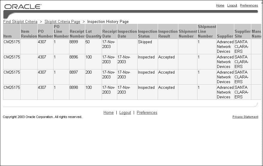

スキップ・ロット結果の表示
セルフ・サービス・アプリケーションを使用して、品目のスキップ・ロット検査履歴をデスクトップに表示できます。
スキップ・ロット結果ページ

  12. 「<検査>」を選択します。「検査」ページがオープンします。
  13. 「品目」フィールドに品目番号を入力します。「摘要」、「単位」および「数量」フィールドに値が自動的に挿入されます。
    モバイル・サンプリングの「検査」ページ

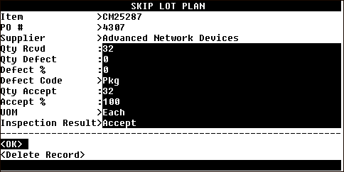

  16. 受入数量フィールドにサンプル・サイズを入力します。「数量障害」フィールドおよび障害率フィールドに値が自動的に挿入されます。
    注意: このフィールドに入力するサンプル・サイズは、品質選択計画ページのサンプル・サイズと一致する必要があります。
  17. 障害コードを入力します。
  18. 検収数量フィールドに検収数量を入力します。
  19. 「単位」フィールドに単位を入力します。
  20. 「検査結果」フィールドに検査結果を入力します。
    サンプリング収集計画ページ
  21. 「<OK>」を選択します。
