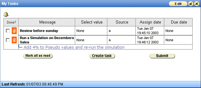

Collaborator Workbench内で、タスクとは、通常、ワークシートに関連付けられた作業単位です。タスクは別のユーザー、または企業に対して専用に設定されている自動ワークフローから発生する場合があります。割り当てられた未処理のタスクはすべて、My Tasksというモジュール内にリストされます。このモジュールは次のような外観です。
注意: タスク納期が赤のテキストで表示されている場合は、応答期間が終了に近づいており、タスクが間もなくタイムアウトになります。
「My Tasks」をリフレッシュする手順
「My Tasks」モジュールで「Save & Refresh」をクリックします。
「My Tasks」で行った変更はすべて、Collaborator Workbenchエンジンに伝達されます。
前回、「My Tasks」をリフレッシュした日付と時間は、「My Tasks」画面の右下隅に表示されます。
「My Tasks」モジュールは、最初に表示されたときに初期化されますが、新規タスクの到着時に自動的には更新されません。また、このモジュールで行った変更は、Collaborator Workbenchエンジンにすぐには伝達されません。
注意: 別のページに移動したりログオフする場合は、その前に「Save & Refresh」をクリックしてください。そうしないと、変更が反映されません。

送信されてくるタスクとともに、自分に関連した情報が提供されます。この情報には、Collaborator Workbenchワークシート、Oracle Demantraコンポーネントのワークシート、別のWebサイトへのリンク、添付などがあります。タスクとともに送信されてきた情報をすべて表示してから応答するようにしてください。
タスクごとに、「My Tasks」には次の情報が含まれています。
「Message」フィールド。Webサイトまたはワークシートへのリンクが含まれることもあります。
「Assign date」フィールド。タスクが送信されてきた日付と時間が表示されます。
「Due date」フィールド。タスクを完了する必要がある納期が表示されます(該当する場合)。この納期までにタスクを完了しない場合は、実装担当者の指定に従ってOracle Demantraで自動的に処理が続行されます。
注意: タスク納期が赤で表示されている場合は、そのタスクの応答期間が終了に近づいており、タスクが間もなくタイムアウトになります。
「Description」フィールド。タスクに関するより詳しい説明が表示されます。
「Attachment」ボタン。タスクにファイルが添付されていることを示します。添付を表示するために適したアプリケーションが別個のウィンドウで起動します。
