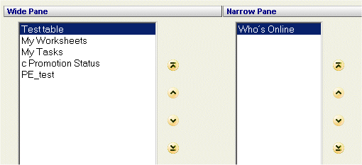

「Personalize - Order」ページが表示されます。前のページと同様に、このページには広幅ペイン用と狭幅ペイン用に1つずつリストがあります。
モジュールを選択してから、上下に移動するためのボタンをクリックしてリスト内で位置を変更します。
これらのモジュールは、このリスト内の順序でCollaborator Workbench内に表示されます。
「Next」をクリックします。
次のページには選択内容の要約が表示されます。前のページに戻ってさらに変更を行うこともできます。
「Finish」をクリックして変更を保存するか、「Back」をクリックして前のページに戻ります。

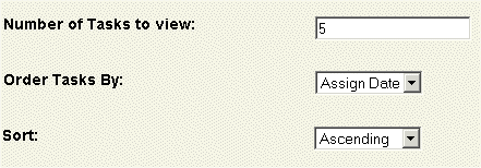

Collaborator Workbenchに次のようなページが表示されます。
「Number of Tasks to view」フィールドには、「My Tasks」に表示するタスクの最大数を入力します。
「Order Tasks By」リストから、タスクをリストする際の基準となるフィールドを選択します。
「Sort」ドロップダウン・メニューから、タスクのソート順を選択します。タスク・フィールドは昇順または降順にリストできます。
「Finish」をクリックします。
Collaborator Workbenchが新規構成の「My Tasks」でリフレッシュされます。
