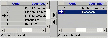

内容ペインを作成または編集する場合は通常、2つの要素リストがあるページを使用します。ここで選択項目を指定するには、左のリストから右のリストに要素を移動します。左のリストには常に使用可能な要素(使用可能なシリーズなど)が表示され、右のリストには常に選択した項目が表示されます。
リスト間で要素を移動するには、同じような方法が数多くあります。これらの方法を次に要約します。
リスト間ですべての要素を移動するには、該当する二重矢印ボタンの1つをクリックします。
リスト間で単一の要素を移動するには、要素をクリックしてから、該当する一重矢印ボタンをクリックします。または要素をダブルクリックします。
隣接した複数の要素を移動するには、最初の要素をクリックし、[Shift]を押しながら最後の要素をクリックします。次に、該当する一重矢印ボタンの1つをクリックします。
隣接していない複数の要素を移動するには、[Ctrl]を押しながら必要な各要素をクリックします。次に、該当する一重矢印ボタンの1つをクリックします。

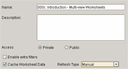

内容ペインの基本情報を構成する手順
内容ペイン・エディタを起動します。「内容ペインの作成または編集」を参照してください。
最初の画面では、次の基本情報を指定できます。
| Name | この内容ペインに使用するタイトル。「内容ペインのタイトルに関するヒント」を参照してください。 |
| Description | ワークシートにのみ適用されます。 |
| Access | 「Private」または「Public」を選択します。「Private」は本人専用です。「Public」の内容ペインは、グループ内のすべてのユーザーが使用できます。 |
| Enable extra filters | ワークシートにのみ適用されます。 |
| Cache Worksheet Data | ワークシートにのみ適用されます。 |
内容を確認してから、次のフィールドを完成させます。

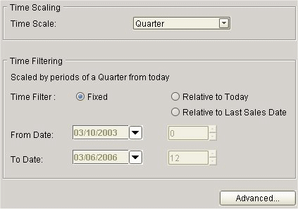

「Time」ダイアログ・ボックスを使用して、内容ペインの時間解決を指定し、内容ペインが適用されるタイム・スパンを決定します。
時間基準を指定する手順
「Time」をクリックします。
「Time Scale」ボックスで、内容ペインの時間解決を指定します。内容ペインのデータは、この時間解決に集計されます。つまり、このオプションでは、内容ペインの各データ・ポイントが表す期間を指定します。
「Time Filter」ボックスで、内容ペインが適用される期間を指定します。
「Fixed」は、現在の日付にかかわらず、常に内容ペインで特定の時間範囲を表示する場合に選択します。
「Relative to Today」は、常に内容ペインで本日に相対的な時間範囲を表示する場合に選択します。
「Relative to Last Sales Date」は、常に内容ペインでロードされたデータのうち最後の販売日付に相対的な時間範囲を表示する場合に選択します。
「From Date」および「To Date」ボックスに、選択した時間フィルタに応じて次のように値を入力します。
| 時間フィルタ | ボックス | 処理 |
| Relative | From Date/ To Date | 現在の日付(コンピュータ日付)を参照ポイントとして、「From Date」および「To Date」の両方で期間を指定します。 たとえば、「Time Scale」が「Month」で、本日より6か月前を始点とした結果を確認する場合、「From Date」に-6と入力します。 |
| Fixed | From Date | 特定の日付を開始点として入力します。日付を入力するには、カレンダ・ボタンをクリックして日付を選択します。 |
| Fixed | To Date | 「From date」を開始点として、含める期間の数を指定します。 |

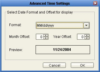

内容ペインでの日付の表示方法を管理するには、「Advanced」ボタンをクリックして次のダイアログ・ボックスを表示します。
「Format」ドロップダウン・リストで、表示形式を選択します。
表示日付のオフセットを設定するには、オプションで「Month Offset」または「Year Offset」に値を指定します。
たとえば、表示日付のそれぞれに1か月を追加するには、「Month Offset」に「1」を指定します。
「Preview」フィールドに、この形式とオフセットによってワークシート内の最初のタイムバケットがどのように表示されるかが表示されます。
「OK」をクリックします。

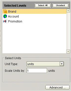

内容ペインで集計レベルを指定する手順
「Aggregation」をクリックします。
「Available Levels」および「Selected Levels」リストが表示されます。
必要な集計レベルをすべて「Selected Levels」リストに移動します(「リストの操作」で説明した方法を使用してください)。
注意: 複数レベルが許可される内容ペインでは、レベルが使用される順序はこの画面で管理します。(ワークシートでは、「Layout」画面を使用するため、このレベル順序は無視されます。)
「Selected Levels」リストから不要なレベルを削除します。

いずれの内容ペインでも、全体的なスケーリング・ファクタと単一の単位が使用されます。これらのいずれかまたは両方を変更可能です。この変更を行うと、シリーズの大部分またはすべての表示値が変更されます。
注意: この変更は、スケールされるシリーズにのみ影響します。すべてのシリーズがスケールされるわけではありません。たとえば、パーセントとして定義されているシリーズはスケールされない可能性があります。
全体的なスケーリング・ファクタを変更する手順
「Levels」ページには、内容ペインの全体的なスケールおよびその単位を指定するセクションがあります。
「Scale Units by」ボックスでは、内容ペイン内のすべての数値を(表示目的で)除算するファクタを指定します。
たとえば、1000のファクタを指定した場合、表示データは1000で除算されます。したがって、数値96,000は96と表示されます。グラフの縦軸が更新され、カッコ内にファクタが表示されます。
単位を変更する手順
「Unit Type」ボックスで、ワークシート結果に表示する単位を選択します。
たとえば、品目がボトルである場合に、6本のボトルを含むケースがあるとします。ケースがある内容ペインを表示した場合には、ボトル数を6で除算した数値が表示されます。
「Index」ボックスが表示されている場合は、ドロップダウン・リストから指数を選択します。
「Index」メニューには、この単位に関連付けられた時間依存の指数および換算レートがすべてリストされます。各指数または換算レートは、内容ペインで使用可能な、時間により変動するファクタです。指数を選択すると、内容ペインでは日付ごとにすべての金額シリーズがこのファクタで自動的に乗算されます。たとえば、消費者物価指数(CPI)を指数として選択した場合、システムではすべての金額がCPIを基準として計算されます。
注意: これらの指数および換算レートは通常、他のシステムからインポートされます。使用可能なセットは実装によって異なります。

「Available Filter Levels」および「Selected Filter Levels」リストが表示されます。
データをフィルタする集計レベルを見つけて、それを「Available Filter Levels」リストから「Selected Filter Levels」リストに移動します(「リストの操作」で説明した方法を使用してください)。
「Available Members」リストで、内容ペインに含めるメンバーを見つけて、それを「Selected Members」リストに移動します(「リストの操作」で説明した方法を使用してください)。
この段階で、内容ペインにはこのメンバーのデータのみが含まれています。(このレベルでフィルタを適用する前なら、内容ペインには理論的にこのレベルの任意のメンバーが含まれている可能性がありました。)
「Selected Members」リストにすべての必要なメンバーが入るまで、「Available Members」リストから「Selected Members」リストへのメンバーの移動を続行します。
