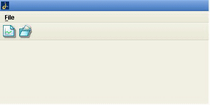

初回の構成が完了すると、Oracle Demantra Demand Managementでは新規ブラウザ・ウィンドウが表示されます。このページにはメニュー・バー、ツールバー、および最初は空のワークスペースが含まれています。
ツールバー・アイコンには、「Create new worksheet」と「Open existing worksheet」があります。

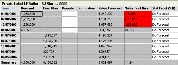

表
ワークシート表には、現在の選択に関するデータが表示されます。
一部の表には、品目、場所またはその他の組織レベル別の内訳が表示されます。
この例では、ワークシート内の各SKUは表内で並べて表示されています。この表はクロス集計形式ですが、その他多くのバリエーションが可能です。たとえば、SKUを表の最上部にわたって表示することもできます。

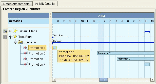

「Activity Details」サブタブ
「Activity Details」サブタブには、販促と、現在の選択に関連した販促階層が表示されます。
このサブタブがワークシートに含まれる場合、右下に表示されることがあります。ただし、ワークシートに複数のタイルが含まれる場合は、画面上のどの場所にでも表示される可能性があります。

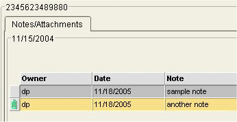

「Notes/Attachments」サブタブ
「Notes/Attachments」サブタブには、現在の選択に関連したノートと添付が表示されます。
