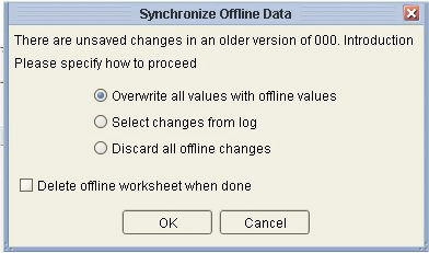

ワークシートを以前にオフラインにしている場合
以前にこのワークシートをオフラインにし、データに変更を加えている場合は、ワークシートを開くとすぐに次のダイアログ・ボックスが表示されます。
これらのオプションの詳細は、「オフライン・データの再ロード」を参照してください。

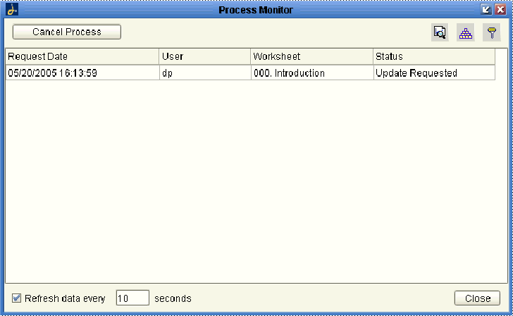

保留中のデータ変更を表示する手順
「Data」->「Update」をクリックしてデータ変更を保存します。
「Data」->「Process Monitor」をクリックします。Oracle Demantra Demand Managementによって処理待機中のデータ保存をすべて示す画面が表示されます。
比較的上位レベルで作業している場合、この動作にかかる時間は長くなります。

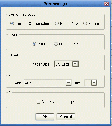

ワークシートを印刷する場合、印刷結果は画面表示と一致します(WYSIWYG)。
表示データを印刷する手順
「File」->「Print」をクリックするか、またはツールバーの「Print」ボタンをクリックします。
「Print settings」ダイアログ・ボックスが表示されます。
必要なオプションを選択します。
| Content Selection | 現在選択されている品目と場所の組合せ、ワークシート内のすべての組合せ、画面のうちどれを印刷するかを指定します。 |
| Layout | 印刷の向きとして縦長または横長を選択します。 |
| Paper | 用紙サイズを選択します。 |
| Font | フォント・サイズを選択します。 |
| Fit | 列を1ページ上に左から右方向に強制印刷するには「Scale width to page」を選択します。この場合、ワークシート列をサイズ変更する必要はありません。出力ではユーザーが選択したページ・サイズと印刷の向きが使用されます。また、ユーザーが選択したフォント・サイズが可能なかぎり使用されますが、用紙サイズと印刷の向きに合わせるために必要な場合は、より小さなフォントが使用されることもあります。 |
ワークシートにガント・チャートが含まれる場合は、オプションで「Gantt Settings」タブをクリックします。このタブでは、印刷出力に含める販促属性を指定します。
「OK」をクリックします。
Oracle Demantra Demand Managementによって通常のシステム印刷ダイアログ・ボックスが表示されます。ここでは、使用するプリンタ、印刷部数などを選択します。
通常どおりに選択を行います。
「OK」をクリックします。

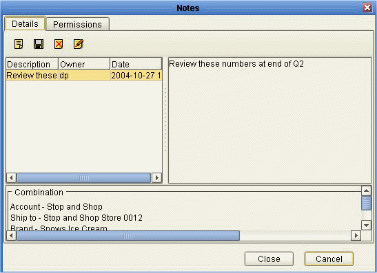

コメントやリマインダを記録するためにノートを追加できます。ノートは組合せや日付に添付します。ワークシート表では、これらの日付のインディケータ・シンボルが、通常は列の一部のみに表示されます(システムの構成方法によって異なります)。次にインディケータの例を示します。
グラフにもインディケータが表示されます。
次に示す2つの異なる領域内にノートを表示できます。
「Notes」ダイアログ・ボックス内。
「Notes/Attachments」サブタブ(ワークシートに含まれている場合)。このサブタブには関連付けられた添付もすべて表示されます。
「Notes」ページを開く手順
次のいずれかを実行します。
表内で、セルを右クリックして「Notes...」を選択します。ノートはこの行にのみ関連付けられます。
表内で1つ以上の行を選択し、右クリックして「Notes...」を選択します。ノートは選択した行のそれぞれに関連付けられます。
表内で左(非スクロール)列をダブルクリックします。(Oracle Demantra Demand Managementの構成方法によっては、この操作をしても「Notes」ページが表示されない場合があります。)
グラフ内で、点の上でマウス・ボタンを右クリックし、「Notes...」を選択します。
