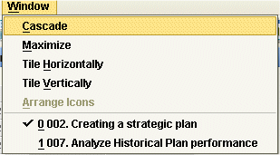

ウィンドウ・ビューで、「Window」メニューからワークシートを選択します。

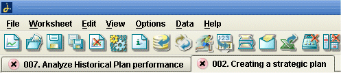

タブ・ビューで、ワークシートに対応するタブをクリックします。

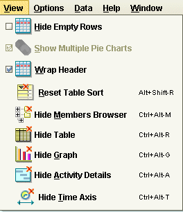

ワークシートの要素を非表示にできます。これを行うには「Options」メニューを使用します。たとえば、グラフを非表示にするには、「View」->「Show/Hide Graph」をクリックします。
注意: このメニューには、時間軸を非表示にするオプションがあります。通常このオプションを使用するのは、ワークシートに時間レベルも含まれている場合のみです。このような場合、時間軸は冗長で画面上のスペースを専有するため、非表示にすることをお薦めします。
これらのメニュー項目のそれぞれはトグルとして機能します。非表示にした項目を再表示するには、同じメニュー項目をもう一度クリックしてください。

「View」->「Hide Empty Rows」をクリックします。このオプションはトグルです。これをもう一度クリックすると、空の行が再表示されます。

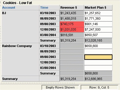

場合によっては、ワークシート表の行の一部にデータが含まれていないことがあります。次に例を示します。
本文の説明内容に関するイメージ
ワークシートの最下部にあるステータス・バーは、現在空の行が表示されていることを示しています。

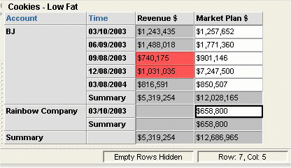

空の行を非表示にすると、次のような結果になります。
本文の説明内容に関するイメージ
