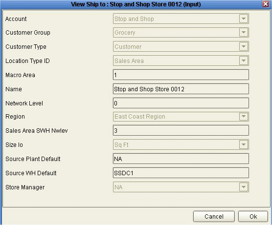

品目または場所の属性を表示する手順
ワークシート内で、処理するオブジェクトのタイプを現在表示している領域を検出します。「品目および場所を処理する場所」を参照してください。
オブジェクトを右クリックし、「View」(「View Ship to」など)をクリックします。
次のようなダイアログ・ボックスが表示されます。
赤で表示された属性は必須です。これには、「Name」属性およびこのメンバーの直接の親すべてが含まれます。実装によっては、必ずしもすべての属性が編集可能ではありません。

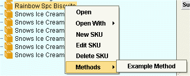

別のワークシートで品目または場所を開く手順
次に、次のいずれかを実行します。
品目または場所を右クリックし、「Open」を選択します。この場合、この品目または場所に関連付けられているデフォルトのワークシートを使用することになります。
メンバーを右クリックし、次に「Open With」を選択して、ワークシートを選択します。
現在のワークシートの表示方法に応じて、ワークシートは新しいウィンドウまたはタブで表示されます。
注意: このワークシートは、定義に応じて次の2つの方法のいずれかでフィルタされます。
- メンバーによるフィルタ: すべての組合せが集計され、開始元の品目または場所が表示されるようフィルタされます。この場合、フィルタに使用するメンバーの名前がワークシート名の前に付きます。
- 組合せによるフィルタ: 開始元の特定の組合せを表示するようフィルタされます。この場合、「Filtered」の語句がワークシート名の前に付きます。
実装によっては、実装担当者によって作成された追加オプションを含む「Methods」サブメニューが右クリック・メニューに含まれる場合があります。
これらのオプションの1つをクリックすると、次のようなダイアログ・ボックスが表示されます。
メソッドの実行時に属性の変更内容をデータベースに保存する場合は、「Save parameters」チェック・ボックスを選択します。
このようなメニュー項目の詳細は、実装担当者または指定のOracle Demantraシステム管理者に問い合せてください。
