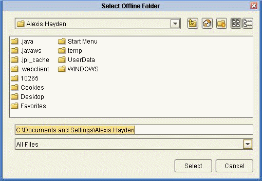

ここで、Oracle Demantra Demand Managementによりオフライン情報を保存するディレクトリを指定します。デフォルトで「c:/Documents and Settings/ユーザー名」となりますが、異なる場所を選択できます。オフライン・ディレクトリ自体は常に「Demantra」という名前になります。
オフライン・ディレクトリの場所を指定して、「OK」をクリックします。

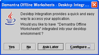

次のプロンプトが表示されます。
「Yes」をクリックします。
「Demantra Offline Worksheets」という名前のショートカットが作成されます。今後、オフライン・ワークシートにアクセスする場合はこれを使用します。このショートカットは、デスクトップと「スタート」メニューに表示されます。

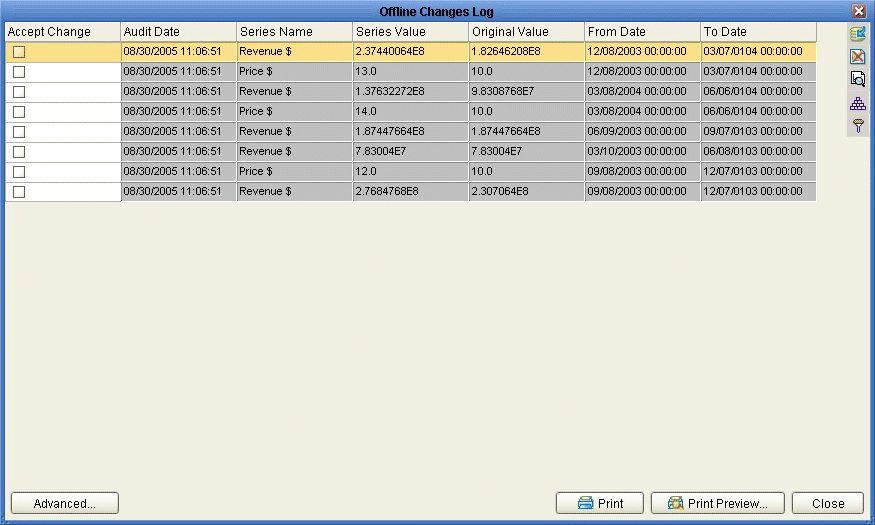

「Select changes from log」をクリックした場合、次のような画面が表示されます。
保存する各変更の「Accept Change」チェック・ボックスを選択します。
右にある「Accept Changes」ボタンをクリックします。
選択した変更が即座に保存されます。
注意: 必要な場合は、同様の手順を使用して、他の変更を削除できます。
「Close」をクリックします。
