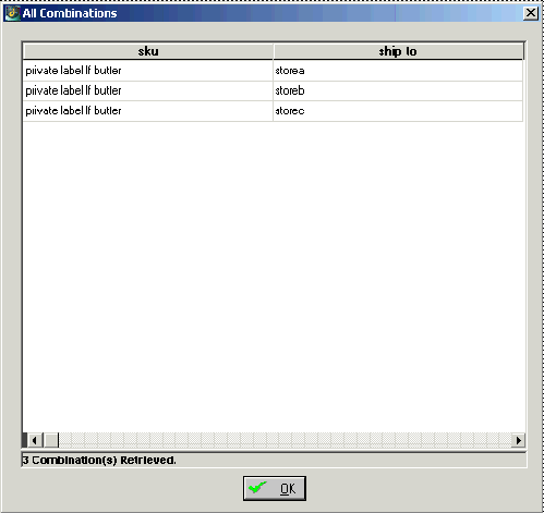

既存の最下位レベルのソース組合せまたはターゲット組合せに連鎖操作があるかどうかを表示できます。
既存の最下位レベルの組合せを表示する手順
「Target」領域または「Source」領域で右クリックして、「All Combinations」を選択します。
注意: このオプションが使用できない場合は、作業内容を保存してChaining Managementを終了し、再びこれを開きます。
Chaining Managementに次のようなウィンドウが表示されます。
このウィンドウには、現在存在するすべての下位レベルの組合せがリストされます。連鎖操作自体によって作成された組合せは表示されません。
ウィンドウをクローズするには、「OK」をクリックします。

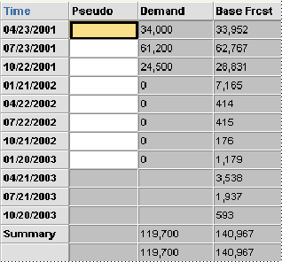

このシナリオでは、最下位レベルにある1つの組合せのデータをコピーして、それをやはり最下位レベルにあるユーザー定義の組合せにペーストします。これは一般的なシナリオではありませんが、これを試行することは有効な学習になります。
データ(例)
Wal-Mart 001でSKU 009が販売されているとします。この組合せで次の売上がありました(ここでは四半期単位で表示しています)。
すでにMember Managementを使用して、SKU 999という新規の品目を作成し、その後にWal-Mart 001のSKU 999という組合せを作成しているとします。
連鎖操作
SKU 009とWal-Mart 011に対する予測をコピーして、そのデータをWal-Mart 011のSKU 999の「Pseudo」に使用するとします。ただし、日付は1年移動します。
このデータをコピーするには、この連鎖操作を設定します。

結果
Oracle Demantraによる連鎖操作の実行後、Wal-Mart 001のSKU 999には次のデータが含まれます。
2003年1月20日以降、Oracle Demantraにより「Pseudo」にデータがペーストされていないことに注意してください。これは、「Pseudo」が編集可能なのは、履歴内のみだからです。また、2003年1月20日の値は、四半期単位でデータを表示しているため、ソース内の対応する値とは若干異なります。最下位レベル(週単位)でデータを表示すると、数字は等しくなります。
