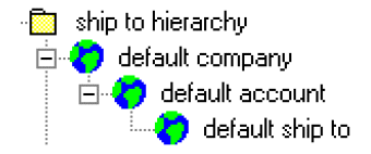

Oracle Demantraでは、プレースホルダとして、たとえば次のようなデフォルトのメンバーを各レベル内に提供しています。
これらのプレースホルダは、ワークシートのフィルタ方法によって、ワークシートに表示される場合とされない場合があります。

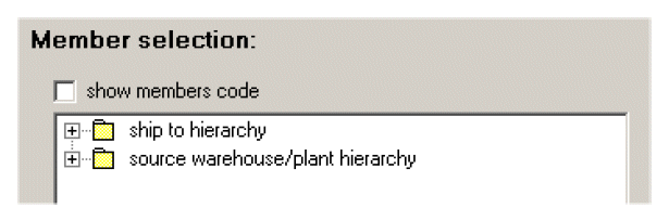

このディメンション内に他の階層が存在する場合は、各階層内からメンバーを選択します。たとえば、次のように(スペース節約のため途中で表示が切れています)「Member selection」リストに2つの場所の階層が含まれているとします。
この場合、「ship to hierarchy」内のメンバーと「source warehouse/plant hierarchy」内のメンバーを選択する必要があります。
このようにするのは、これらの階層の両方で新規の組合せを表示できるようにするためです。

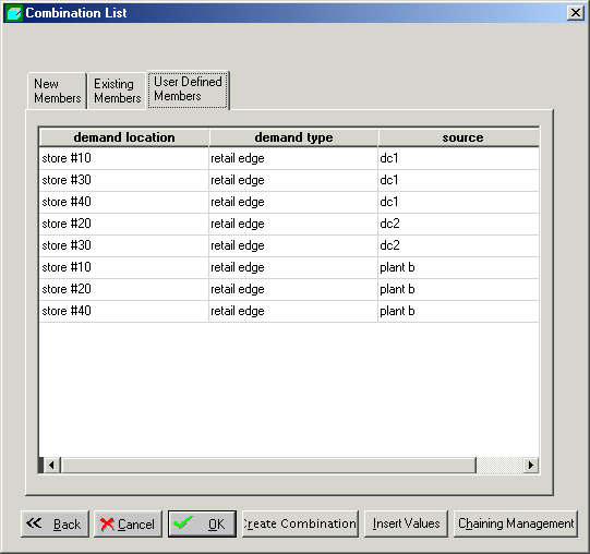

「Combination List」の3つのタブ・ウィンドウ「New Members」、「Existing Members」および「User Defined Members」に、すべての可能な階層リンクが次のように表示されます。
次のうちの1つまたは複数を実行します。
組合せを作成する場合は、1つまたは複数の組合せを選択して、「Create Combinations」をクリックします。
組合せをデータベースに追加してそのゼロ履歴を作成する場合は、1つまたは複数の組合せを選択して、「Insert Values」をクリックします。
ヒント: 複数の組合せを選択するには、[Shift]キーを押しながらクリックするか、または[Ctrl]キーを押しながらクリックします。
「Chaining Management」に直接移動するには、「Chaining Management」をクリックします。
