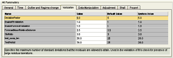

分析の構成を指定する手順
「All Parameters」領域には、すべてのエンジン・モデルに適用されるパラメータがリストされます。これらのパラメータは、その一般的な目的に従って、異なるタブ上にグループ化されます。
各タブには、各パラメータに関する次の情報が含まれています。
| Value | 現在の値 |
| Default Value | Oracle Demantraインストーラによって指定されたデフォルト値 |
| System Value | 実装担当者によって指定されたデフォルト |
また、パラメータの説明が画面の下部に表示されます。
必要に応じて、これらのパラメータを編集します。詳細は、『Oracle Demantra Implementation Guide』を参照してください。
パラメータをデフォルト値に再設定するには、「Revert To Defaults」ボタンをクリックします。
