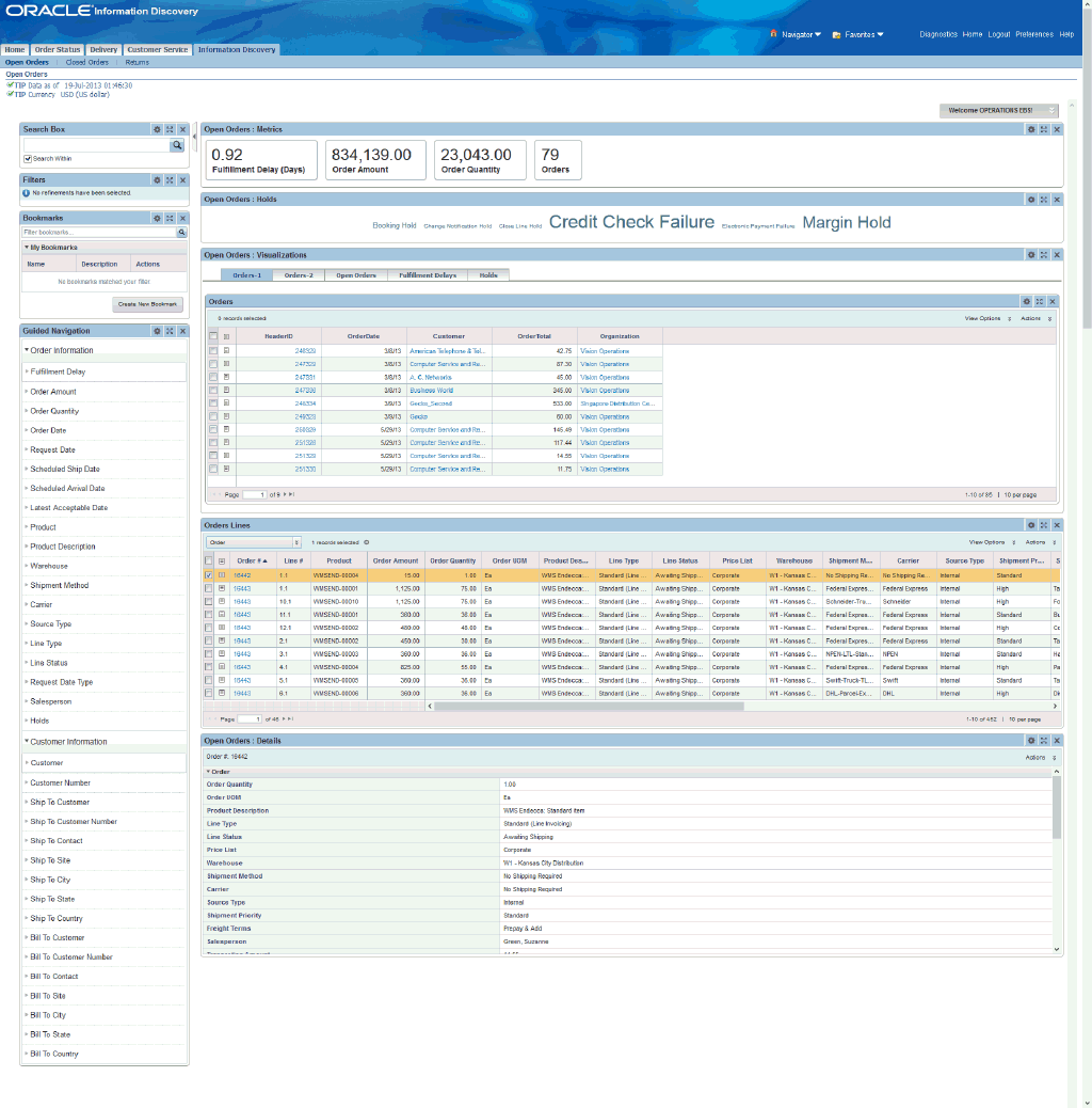

「オープン受注」ページ
Endecaの「オープン受注」ページには、受注-入金サイクルの様々なステージにあるもののクローズされていないオープン受注の履行遅延に関連するダッシュボード・メトリックが表示されます。このページには、情報およびデータがグラフおよび表形式で表示されます。Endecaの「オープン受注」ページの表示を次の図に示します。
受注情報スーパーユーザー職責から、「オープン受注」ページにナビゲートします。
(N)「受注情報スーパーユーザー」→「オーダー情報」→Information Discovery→「オープン受注」
本文の説明内容に関するイメージ
Information DiscoveryタブのEndecaの「オープン受注」ページを開くと、受注履行遅延情報を検索およびフィルタできます。データの分析、およびオープン受注と生産のメトリック、チャート、グラフおよび表のレビューを行うことができます。Endecaの「オープン受注」ページのリージョンおよびコンポーネントを次の表に示します。

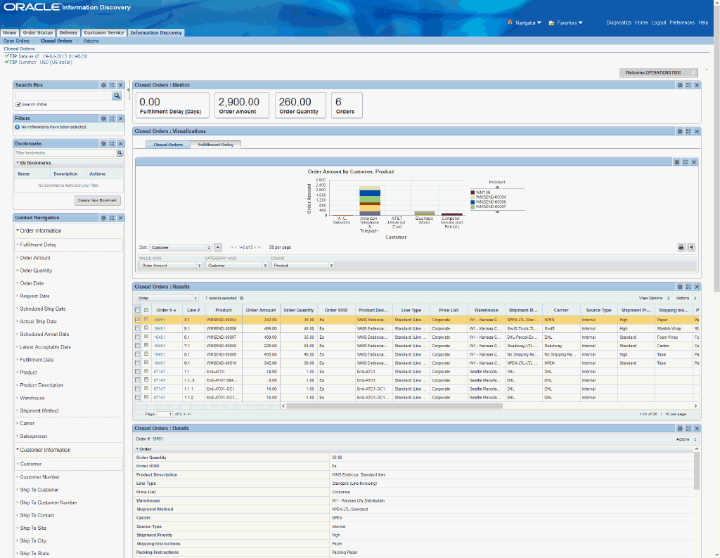

「クローズ受注」ページ
Endecaの「クローズ受注」ページには、クローズ受注明細の履行遅延に関連するダッシュボード・メトリックが表示されます。このページには、情報およびデータがグラフおよび表形式で表示されます。Endecaの「クローズ受注」ページの表示を次の図に示します。
受注情報スーパーユーザー職責から、「クローズ受注」ページにナビゲートします。
(N)「受注情報スーパーユーザー」→「オーダー情報」→Information Discovery→「クローズ受注」
本文の説明内容に関するイメージ
Information DiscoveryのEndecaの「クローズ受注」ページを開くと、受注履行遅延情報を検索およびフィルタできます。データの分析、およびクローズ受注明細と生産のメトリック、チャート、グラフおよび表のレビューを行うことができます。Endecaの「クローズ受注」ページのリージョンおよびコンポーネントを次の表に示します。
