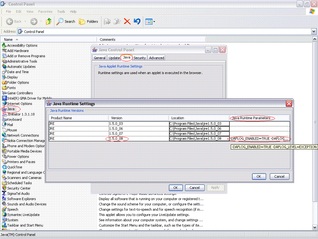

クライアント側デスクトップ・アプレットでロギングする場合は、fndctx.jarで使用できるFND AppletLogクラスを使用する必要があります。アプレットでのAppsLogの使用はサポートされていません。
AppletLogは、Javaコンソールに記録するSystem.outの単純なラッパーです。ロギングは、Javaコンソールで2つのJavaシステム・プロパティ(AFLOG_ENABLED、AFLOG_LEVEL)を設定することで制御できます。
これらの値は、アプレットを実行している特定のJREバージョンに対して構成する必要があります。「コントロール パネル」->「Java」->「Java」タブ->「Javaランタイム パラメータ」の順にナビゲートします(値を入力するにはテキスト領域をダブルクリックします)。アプレットの実行中にJavaアイコンを右クリックすることで、Windowsアイコン・トレイ(タスクバーにある)からJavaコンソールを起動することもできます。Javaアイコンをダブルクリックすると、JREバージョンを判断できます。
