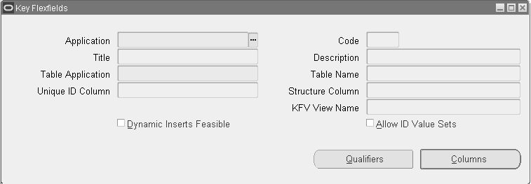

表の登録を正常に実行した後に、キー・フレックスフィールドをOracle Application Object Libraryに登録します。キー・フレックスフィールドの登録には、「キー・フレックスフィールド」ウィンドウを使用します。
キー・フレックスフィールドを登録するときに、キー・フレックスフィールドが存在する組合せ表に加えて、一意IDおよび体系定義列の名前も確認します。Oracle E-Business Suiteの提供するキー・フレックスフィールドはあらかじめ登録されています。

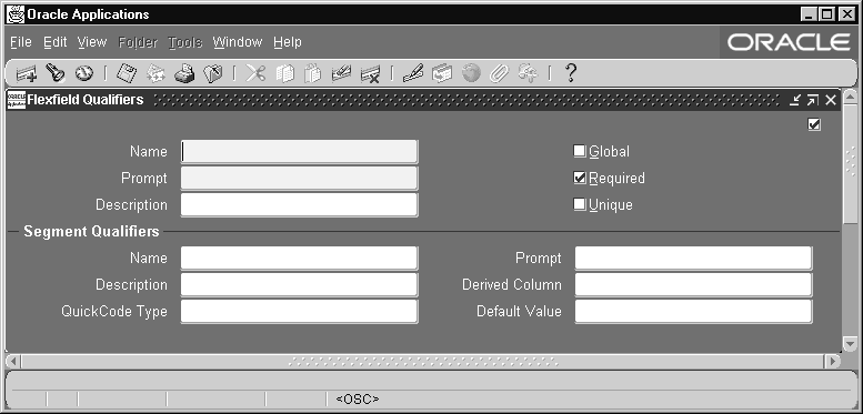

キー・フレックスフィールドを登録するときに、キー・フレックスフィールドのフレックスフィールドおよびセグメント・クオリファイアを指定します。
エンド・ユーザーがキー・フレックスフィールドをカスタマイズしてアプリケーションに必要なセグメントを必ず追加できるようにする場合は、フレックスフィールド・クオリファイアを定義する必要があります。たとえば、Oracle General Ledgerでは、会計フレックスフィールドに勘定科目および貸借一致フレックスフィールド・クオリファイアを指定して、エンド・ユーザーが勘定科目および貸借一致セグメントを必ず定義できるようにしています。
アプリケーションでエンド・ユーザーの入力するキー・セグメント値の意味特性を認識する必要がある場合は、セグメント・クオリファイアを定義する必要があります。各フレックスフィールド・クオリファイアには、1つ以上のセグメント・クオリファイアを指定します。たとえば、Oracle General Ledgerでは、会計フレックスフィールドで「勘定科目タイプ」のセグメント・クオリファイアをフレックスフィールド・クオリファイア「勘定科目」に割り当てています。このため、エンド・ユーザーは、勘定科目の値1000を「現金」と意味するように定義し、「資産」のセグメント・クオリファイア値を割り当てることができます。
フレックスフィールド・クオリファイアには、「一意」または「グローバル」、「必須」または任意と設定できます。フレックスフィールド・クオリファイアは、エンド・ユーザーを1セグメントにのみ結び付ける場合は「一意」と設定します。すべてのセグメントに適用する場合は、フレックスフィールド・クオリファイアを「グローバル」と設定します。フレックスフィールドのセグメントにそれぞれセグメント・クオリファイアの標準セットを簡単な方法で割り当てるには、グローバル・フレックスフィールド・クオリファイアを使用します。エンド・ユーザーを少なくとも1セグメントに結び付ける場合、フレックスフィールド・クオリファイアを「必須」と設定します。
Oracle General Ledgerの会計フレックスフィールドでは、1つの勘定科目セグメントのみを必要とするため、「勘定科目」フレックスフィールド・クオリファイアは必須でかつ一意です。Oracle General Ledgerでは、フレックスフィールド・クオリファイアが「グローバル」と定義されているので、セグメント・クオリファイア「detailed posting allowed」および「detailed budgeting allowed」が各会計フレックスフィールド・セグメントに適用されます。詳細は、『Oracle General Ledgerユーザーズ・ガイド』およびOracle E-Business Suiteフレックスフィールド・ガイドを参照してください。

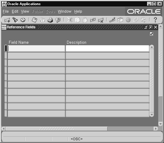

参照フィールドは、付加フレックスフィールドがコンテキスト・フィールド値を取得するフィールドです(オプションですが、設定することを推奨します)。参照フィールドは、体系定義フィールド(通常はATTRIBUTE_CATEGORY)と異なるフィールドにする必要があります。多くの場合、フォーム内の大部分の既存(非フレックスフィールド)フィールドも参照フィールドとして機能します。通常、参照フィールドとして適切なフィールドは、可能な値の完全に静的な短いリストが格納されるフィールドです。「付加フレックスフィールドの登録」フォームに付加フレックスフィールドを登録するときに、フィールドを参照フィールドとして指定します。エンド・ユーザーは、フレックスフィールドの設定時に参照フィールドの使用有無を選択できます。
たとえば、小売アプリケーションで顧客エンティティの記録を取る場合を考えます。通常、「顧客」フォームは、「名前」、「住所」、「州」、「性別」、「顧客番号」などのフィールドで構成されます。エンド・ユーザーは、「州」フィールドにユーザーが入力した値によって変わる状況依存型の付加フレックスフィールドを設定できます(たとえばコロラド州なら顧客のスキーウェアの好みについて記録し、フロリダ州なら暖かい気候向けの衣服の好みについて記録できます)。あるいは、「性別」フィールドにユーザーが入力した値によって変わる状況依存型の付加フレックスフィールドを設定できます(たとえば女性の顧客には女性の標準サイズに応じてサイズの選択を記録し、男性の顧客には男性の標準サイズに応じてサイズの選択を記録できます)。「付加フレックスフィールドの登録」フォームへの付加フレックスフィールド登録時に「州」フィールドと「性別」フィールドの両方を参照フィールドとして指定することによって、エンド・ユーザーはフレックスフィールドの設定方法のいずれかを選択できます。
ヒント: 付加フレックスフィールドでは、参照フィールドとしてフォーム・フィールドを1つのみ使用できます。1つのフォーム・フィールドに複数のフィールドの値を連結し、この連結フォーム・フィールドを参照フィールドとして使用することによって、複数フィールドに基づく付加フレックスフィールドにコンテキスト・フィールド値を導出します。

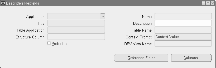

付加フレックスフィールドをOracle Application Object Libraryに登録する必要があります。付加フレックスフィールドは、「付加フレックスフィールドの登録」フォームによって登録します。付加フレックスフィールドの登録時には、付加フレックスフィールドが存在するアプリケーション表と体系定義列の名前を特定します。参照フィールドをフォームに作成してある場合は、フレックスフィールド登録時にその名前をコンテキスト・フィールドとして入力します。

フレックスフィールド組合せ表をデータベースに定義した後と表登録APIによって表を登録した後に、キー・フレックスフィールドを登録します。
重要: Oracle E-Business Suiteによって提供されたキー・フレックスフィールドの登録を変更しないでください。変更すると、重大なアプリケーション・エラーが発生する可能性があります。Oracle E-Business Suiteのキー・フレックスフィールドを有効にするには、「キー・フレックスフィールド・セグメント」ウィンドウで定義および確定します。
重要: Oracle E-Business Suiteキー・フレックスフィールドは、重複するとこれらのフレックスフィールドを呼び出すフォームにエラーが発生する場合があるので、コピーを作成(同一表、同一タイトルまたは同一フレックスフィールド・コードを使用)しないでください。
フレックスフィールドでセグメント・クオリファイアを使用する場合、「参照」ウィンドウを使用してセグメント・タイプにクイックコード値を定義する必要があります。
フレックスフィールドに名前を付け、アプリケーションおよびデータベース表に関連づけます。また、一意ID列として使用する表列と、体系列として使用する表列を指定します。
関連項目: Oracle E-Business Suiteフレックスフィールド・ガイドのキー・フレックスフィールドの定義に関する項
Oracle E-Business Suiteフレックスフィールド・ガイドのキー・フレックスフィールドの体系の定義に関する項
Oracle E-Business Suiteフレックスフィールド・ガイドの「キー・フレックスフィールド・セグメント」ウィンドウに関する項
このブロックは次のフィールドで構成されています。
このアプリケーション名は、「キー・セグメントの定義」ウィンドウ内でフレックスフィールド・セグメントを定義するときに、アプリケーション・インストーラによって確認されます。フォームおよびフレックスフィールド・ルーチンでは、フレックスフィールドを一意に識別するために、アプリケーションおよびフレックスフィールド名の組合せを使用します。フレックスフィールド・ルーチンによってフォームまたはプログラムからキー・フレックスフィールドを呼び出す場合は、このアプリケーション名を使用します。
フォーム・トリガーからキー・フレックスフィールドを呼び出すには、この短い一意のコードを使用します。
インストーラは、「キー・セグメントの定義」フォームを使用してユーザーにとってわかりやすいフレックスフィールドのタイトルを変更できます。このタイトルは、フレックスフィールド・ウィンドウ内で該当フレックスフィールドを選択すると必ず表示されます。
フレックスフィールド組合せ表を登録したアプリケーションの名前を入力します。
組合せ表の名前を入力します。組合せ表は、データベース内にすでに存在し、適切なフレックスフィールド列が設定されている必要があります。
このフィールドで使用する前に、組合せ表をOracle E-Business Suiteに登録する必要があります。
このフレックスフィールドの一意IDを含む、組合せ表内の列の名前を入力します。このフィールドを参照するその他の表では、この列を外部キーとして使用する必要があります。
フレックスフィールド体系間でフレックスフィールドを識別するために使用する、組合せ表内の列の名前を入力します。このフィールドに列を入力すると、フォーム内のすべてのフレックスフィールド・コールでNUM=パラメータを使用する必要があります。
キー・フレックスフィールド・ビューのビュー名。
このキー・フレックスフィールドに対して動的挿入が実行可能かどうかを指定します。動的挿入は、組合せ表に必須の非フレックスフィールド列が含まれない場合のみ、実行可能です。
アプリケーションで新規のセグメント組合せに対して特別な検証が必要な場合には、動的挿入を実行可能にできません。
フレックスフィールド内で非表示IDを使用する値セットを許可するかどうかを指定します。

フレックスフィールドおよびセグメント・クオリファイアを定義します。フレックスフィールド・クオリファイアはエンド・ユーザーが定義する特定のセグメントに適用され、セグメント・クオリファイアはフレックスフィールド・セグメント内の特定の値に適用されます。フレックスフィールド・クオリファイアは、セグメント・クオリファイアを定義する前に定義する必要があります。
キー・フレックスフィールド体系情報を参照するには、この一意の名前を使用します。
キー・セグメント設定時に、このプロンプトによって、キー・フレックスフィールドのクオリファイア情報が要求されます。フレックスフィールド・クオリファイアで「キー・セグメントの定義」フォームのチェック・ボックスを使用するため、「Yes/No」フィールドのプロンプトとして意味をなすようにプロンプトを指定する必要があります。
キー・セグメント設定時に、このプロンプトによってキー・フレックスフィールドのクオリファイア情報が要求されます。フレックスフィールド・クオリファイアで「キー・セグメントの定義」フォームのチェック・ボックスを使用するため、チェック・ボックスのプロンプトとして意味をなすようにプロンプトを指定する必要があります。
グローバル・フレックスフィールド・クオリファイアは、すべてのセグメントに適用され、すべてのセグメントにセグメント・クオリファイアのグループを割り当てるための便利な機構を備えています。
必須フレックスフィールド・クオリファイアは、少なくとも1つのセグメントに適用することが必要です。
一意のフレックスフィールド・クオリファイアは、1つのセグメントのみに適用されます。
セグメント・クオリファイアは、エンド・ユーザーが「キー・セグメント値の定義」ウィンドウで定義する特定の値に適用されます。セグメント・クオリファイアには、クイックコード値を指定します。
フレックスフィールド・ルーチン・コールおよびアプリケーション・ロジックでキー・セグメント値の情報を参照するには、この一意の名前を使用します。
キー・セグメント値の定義時に、各セグメント値に関する情報を要求するこのプロンプトが「セグメント値」ウィンドウに表示されます。セグメント・クオリファイアは「セグメント値」ウィンドウでクイックコード値を受け取るので、プロンプトをエンド・ユーザーにとって意味がわかりやすいように指定する必要があります。
このセグメント・クオリファイアの導出値を格納する組合せ表のデータベース列の名前を入力します。フレックスフィールドでは、エンド・ユーザーが新規の有効な組合せを入力したときに必ずこの列にセグメント・クオリファイアの値を自動で導出します。
このセグメント・クオリファイアのスペシャル・クイックコード・タイプを入力します。スペシャル・クイックコード・タイプでは、このセグメント・クオリファイアに許可する値のグループを定義します。たとえば、「会計タイプ」という名前のセグメント・クオリファイアがある場合、複数のコードおよび意味を持つ「ACCOUNT_TYPE」という名前のスペシャル・クイックコード・タイプが必要になります。スペシャル・クイックコードの値は、「スペシャル・クイックコードの定義」フォームで定義します。
デフォルト値は、「クイックコード・タイプ」フィールドで選択したスペシャル・クイックコード・タイプに対して定義されたスペシャル・クイックコードの値のいずれかを指定する必要があります。

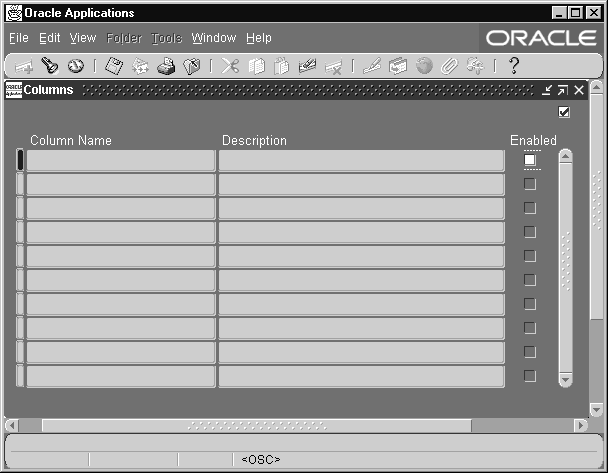

キー・フレックスフィールドでセグメント列として使用できる列を指定します。このウィンドウでは、表登録時に登録した大部分の列を自動で問い合せます。最近表に列を追加した場合は、すべての列を表示できるように、表を再登録します。キー・フレックスフィールドの一意ID列または体系列として指定した表列は、表示されません。
フォームSEGMENT1、SEGMENT2、SEGMENT3などの名前の列が表にある場合、これらの列はフレックスフィールドに対して「使用可能」が自動で設定されます。セグメント列に使用するその他すべての列を有効にするには、「使用可能」チェック・ボックスの値を変更する必要があります。
たとえば、キー・フレックスフィールドが複数ある場合、2番目のキー・フレックスフィールドはTAX1、TAX2、TAX3およびTAX4など違うセグメント列名になります。この場合、2番目のキー・フレックスフィールドに対して、TAX1、TAX2、TAX3およびTAX4を使用可能にし、SEGMENT1、SEGMENT2、SEGMENT3などを使用不可にします。
警告: Oracle General Ledgerの会計フレックスフィールド(このキー・フレックスフィールドは大部分のOracle E-Business Suite製品で使用されます)を再定義する場合、必ずSEGMENT1からSEGMENT30という名前の列を使用してください。これ以外の名前はOracle E-Business Suite製品で使用されているため、これ以外の名前の列を使用すると、要約などのアプリケーション機能に悪影響を及ぼすことがあります。
この列をキー・フレックスフィールドのセグメント列として使用するかどうかを指定します。キー・フレックスフィールドのセグメント列として列を有効化するには、同じ表を使用する別のキー・フレックスフィールドに対して、同じ列を有効化しないでください。
付加フレックスフィールド列を表に追加し、表を登録した後に、フレックスフィールドを登録します。アプリケーション内でフレックスフィールドを使用する前には、付加フレックスフィールドを登録する必要があります。
このウィンドウを使用して、付加フレックスフィールドに関する情報を入力します。フレックスフィールドに名前を付けて、アプリケーションおよびデータベース表に関連づけます。また、体系列として使用する表列を指定します。
付加フレックスフィールドの設定の詳細は、Oracle E-Business Suiteフレックスフィールド・ガイドの付加フレックスフィールドの概念に関する項および関連トピックを参照してください。
フォームおよびフレックスフィールド・ルーチンでは、フレックスフィールドを一意に識別するために、アプリケーション名およびフレックスフィールド名の組合せを使用します。
このアプリケーション名は、「付加セグメントの定義」ウィンドウ内で付加フレックスフィールドを定義するときに、アプリケーション・インストーラによって確認されます。フレックスフィールド・ルーチンによってフォームまたはプログラムから付加フレックスフィールドを呼び出す場合は、このアプリケーション名を使用します。
フレックスフィールド・ルーチンを使用してフォームまたはプログラムから付加フレックスフィールドを呼び出す場合に、この名前を使用します。
エンド・ユーザーが付加フレックスフィールドを入力するときに、フレックスフィールドによってこの一意のタイトルがフレックスフィールド・ウィンドウの上部に表示されます。アプリケーション・インストーラは、「付加セグメントの定義」ウィンドウによってこのタイトルを変更できます。
付加フレックスフィールド列を含む表の名前を入力します。表がデータベースにすでに存在し、付加フレックスフィールド・セグメント用の列とともに体系列の列が定義済である必要があります。これらのセグメント列は通常、ATTRIBUTE1、ATTRIBUTE2、...、ATTRIBUTEnと呼ばれます。
フレックスフィールド体系間でフレックスフィールドを識別するために使用する、表内のATTRIBUTE_CATEGORYなどの列名を入力します。付加フレックスフィールドでは、この列を使用し、フォームまたはエンド・ユーザーが入力するデータに基づく様々な付加フレックスフィールド体系をエンド・ユーザーが確認できるようにします。体系列は、1つの付加フレックスフィールド体系のみを使用する場合でも定義する必要があります。
表示対象の付加フレックスフィールド体系をエンド・ユーザーに要求するデフォルト・コンテキスト・フィールド・プロンプトを入力します。アプリケーション・インストーラが付加フレックスフィールドを定義する内容によって、コンテキスト・フィールドを付加フレックスフィールド・ポップアップ・ウィンドウの一部として表示するかどうかが決まります。インストーラがエンド・ユーザーにデフォルト・コンテキスト・フィールド値の上書きを許可すると、このコンテキスト・フィールド・プロンプトが付加フレックスフィールド・ウィンドウに表示されます。
アプリケーション・インストーラがこれを定義すると、コンテキスト・フィールドがまったく別のフレックスフィールド・セグメントのように表示されます(ここに指定するプロンプトも表示されます)。エンド・ユーザーがコンテキスト・フィールドに値を入力すると、その値に基づいてその他の付加フレックスフィールド・セグメントがポップアップ表示されます。インストーラは、「付加セグメントの定義」ウィンドウによってコンテキスト・フィールド・プロンプトを変更できます。
場合によって、インストーラまたはユーザーが誤って変更することのないよう付加フレックスフィールドを作成する必要があります。この種類のフレックスフィールドを保護付加フレックスフィールドと呼びます。保護付加フレックスフィールドは、通常の付加フレックスフィールドと同じ方法で作成します。主な違いは、セグメント体系の定義後に「保護付き」チェック・ボックスを選択することです。付加フレックスフィールドに保護を付けると、「付加フレックスフィールド・セグメント」ウィンドウによって問い合せたり変更したりできなくなります。付加フレックスフィールド・セグメントは、必ず「保護付き」チェック・ボックスの変更より前に定義してください。
付加フレックスフィールド・ビューのビュー名。

このウィンドウを使用して、付加フレックスフィールド参照フィールドとして機能するフォーム・フィールドを指定します。フレックスフィールドでは、これらのフィールドのうち1つのフィールドの値(コンテキスト・フィールド値)を使用して、表示対象のフレックスフィールド体系を決定します。
インストーラは、「付加セグメントの定義」ウィンドウによって、これらのウィンドウ・フィールドのうち1つのウィンドウ・フィールドを使用して、付加フレックスフィールドのコンテキスト・フィールド値を取得できます。
コンテキスト・フィールド値を取得するためには、インストーラが使用する情報を含むすべてのフォーム・フィールドを指定する必要があります。たとえば、アプリケーション・フォーム内の付加フレックスフィールドは、そのフォームのフィールドに指定された国や他のフィールドに指定された名前に基づいて様々な情報を取得するために使用されます。この場合、国フィールドおよび名前フィールドの両方を可能な参照フィールドとして記載する必要があり、インストーラは使用対象の参照フィールドを決定できます。
インストーラは通常、参照フィールドに含まれる各値に対して、様々な付加フレックスフィールド・セグメントの体系を定義します。インストーラは参照フィールドに含まれるすべての値に必ずしも体系を定義するとはかぎりませんし、可能な値が何千もあるフィールドは参照フィールドとして適していません。通常は、国のリストが含まれるフィールドなど、比較的短い、可能な値の静的リストが含まれるフィールドのみを記載します。
参照フィールドとして適しているものには、値リストが定義されています。発注番号フィールドなど一意の値が非常に多く含まれるフィールドを記載しないでください。多くの場合、許容される参照フィールドは、フォームの業務用途によって決定されます。
フレックスフィールドを登録した後に、参照フィールドとして利用する追加のフィールドを指定できます。
重要: この箇所は、Oracle E-Business Suiteの将来のリリースには含まれません。インストーラは、フォームのあらゆるフィールド(フレックスフィールドを含む)を参照フィールドとして使用できるようになります。
フレックスフィールドでコンテキスト・フィールド値を取得するために使用する参照フィールドの名前を入力します。
フィールドのボイラープレート名(フィールド・プロンプト)ではなくて、実際の(非表示の) Oracle Forms名を入力します。ブロック名を指定しないでください。「付加セグメントの定義」ウィンドウでは、付加フレックスフィールド・セグメント定義時にインストーラによって確認されるリストにこのフィールド名を表示します。
このフィールドは、付加フレックスフィールドと同じブロックに存在する必要があります。さらに、付加フレックスフィールドを複数の異なるフォームまたは箇所から呼び出す場合、この付加フレックスフィールドが含まれるすべてのフォーム・ブロックに同じフォームが存在する必要があります。
実際のOracle Formsフィールド名は、フィールド用の定型挿入文プロンプトと一致しない場合が多いので、表示されるフィールド・プロンプトをコンテキスト参照フィールドの説明の一部に入力することをお薦めします。これによって、付加フレックスフィールド用の参照フィールドとして定義するフィールドをインストーラが容易に判別できます。
このウィンドウを使用して、付加フレックスフィールドがセグメント列として使用できる列を指定します。このブロックにナビゲートすると、このウィンドウによって、表の登録時に登録した大部分の列の問合せが自動で実行されます。
最近表に列を追加した場合は、この箇所にすべての列を表示できるように、表を再登録します。このウィンドウには、付加フレックスフィールドの体系列として指定した表列が表示されません。
名前がATTRIBUTE1、ATTRIBUTE2、ATTRIBUTE3などの列が表に含まれる場合、これらの列は自動で「使用可能」になります。フレックスフィールド・セグメントのその他の列を使用するには、明示的に使用可能にする必要があります。
たとえば、付加フレックスフィールドが複数ある場合、2番目の付加フレックスフィールドは、TAX1、TAX2、TAX3およびTAX4など違うセグメント列名の保護付き付加フレックスフィールドです。この場合、保護付き付加フレックスフィールドに対して、TAX1、TAX2、TAX3およびTAX4を使用可能にし、ATTRIBUTE1、ATTRIBUTE2、ATTRIBUTE3などを使用不可にします。
この列を付加フレックスフィールドのセグメント列として使用するかどうかを指定します。付加フレックスフィールドのセグメント列として列を使用可能にするには、同じ表を使用する別の付加フレックスフィールドに対して、同じ列を使用可能にしないでください。
ここで使用可能にする列は、インストーラが「付加セグメントの定義」ウィンドウによってセグメントを定義するときに表示されます。
