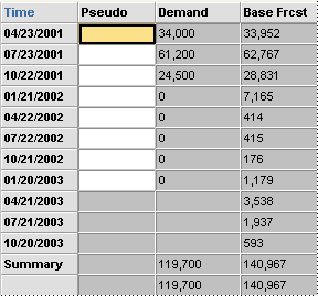

このシナリオでは、最下位レベルにある1つの組合せのデータをコピーして、それをやはり最下位レベルにあるユーザー定義の組合せにペーストします。これは一般的なシナリオではありませんが、これを試行することは有効な学習になります。
Wal-Mart 001でSKU 009が販売されているとします。この組合せで次の売上がありました(ここでは四半期単位で表示しています)。
すでにメンバー管理を使用して、SKU 999という新規の品目を作成し、その後にWal-Mart 001のSKU 999という組合せを作成しているとします。
SKU 009とWal-Mart 011に対する予測をコピーして、そのデータをWal-Mart 011のSKU 999の「擬似」に使用するとします。ただし、日付は1年移動します。

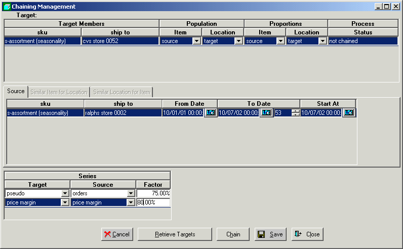

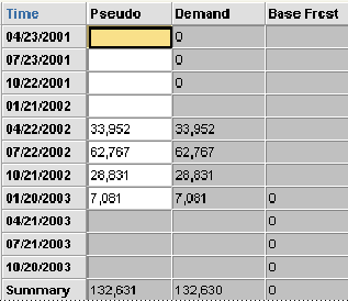

このデータをコピーするには、この連鎖操作を設定します。
ターゲット-メンバー
メンバー | 設定 | 注意事項 |
SKU | SKU 999 | この組合せは、メンバー管理内ですでに作成されています。 |
出荷先 | Wal-Mart Store 001 | - |
ターゲット-移入
メンバー | 設定 | 注意事項 |
品目 | ターゲット | - |
場所 | ソース | - |
ターゲット-比率
メンバー | 設定 | 注意事項 |
品目 | ソース | ターゲット組合せの販売データはまだないため、ターゲット比率は使用できません。 ただし、作業は最下位レベルで行われているため、実際には、比率は関係ありません。 |
場所 | ソース | ターゲット組合せの販売データはまだないため、ターゲット比率は使用できません。 ただし、作業は最下位レベルで行われているため、実際には、比率は関係ありません。 |
ソース
メンバーまたは日付 | 値 | 注意事項 |
SKU | SKU 009 | - |
出荷先 | Wal-Mart store 001 | - |
日付: 自 | 04/23/01 | - |
日付: 至 | 01/05/04 | - |
開始時 | 04/22/02 | これは、要求されたデータのコピー先となる日付です。これは、選択した開始日の約1年後となります。 |
シリーズ
設定 | 値 | 注意事項 |
ターゲット | 擬似 | これらのオプションは、ベース予測シリーズの(選択したソースの)データをコピーし、ファクタ1によってそのデータを乗算し、その後、前述のように日付を変更して、結果を(ターゲットの)「擬似」シリーズにペーストします。 |
ソース | ベース予測 | これらのオプションは、ベース予測シリーズの(選択したソースの)データをコピーし、ファクタ1によってそのデータを乗算し、その後、日付を変更して、結果を(ターゲットの)「擬似」シリーズにペーストします。 |
ファクタ | 100% | これらのオプションは、ベース予測シリーズの(選択したソースの)データをコピーし、ファクタ1によってそのデータを乗算し、その後、日付を変更して、結果を(ターゲットの)「擬似」シリーズにペーストします。 |
Oracle Demantraによる連鎖操作の実行後、Wal-Mart 001のSKU 999には次のデータが含まれます。
2003年1月20日以降、Oracle Demantraにより「擬似」にデータがペーストされていないことに注意してください。これは、「擬似」が編集可能なのは履歴内のみであるためです。また、2003年1月20日の値は、四半期単位でデータを表示しているため、ソース内の対応する値とは若干異なります。最下位レベル(週単位)でデータを表示すると、数字は等しくなります。
