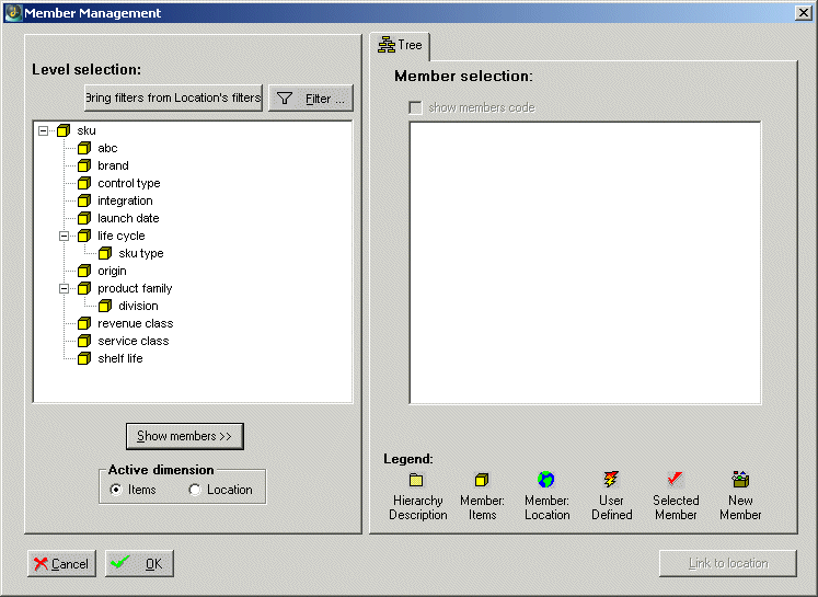

メンバー管理の使用を開始する前に、そのユーザー・インタフェースを理解しておくと便利です。これは、次のような外観です。
レベルのメンバーを表示する手順
有効なディメンションで、「品目」または「場所」をクリックします。
メンバー管理の左側のウィンドウに、選択したディメンションのすべてのレベルが表示されます。
左のウィンドウで、レベルをクリックします。
パフォーマンス上の理由から、必要に応じて表示をフィルタします。「メンバーのフィルタ」を参照してください。
メンバーの表示をクリックします。
メンバーの選択ペインに、そのレベルのメンバーとすべてのサブメンバーが表示されます。
メンバーの選択ペインで、必要に応じて階層を展開します。
パフォーマンス上の理由から、表示されるメンバーの最大数はシステムに対して事前構成されています。より多くのメンバーを表示するには、「その他のメンバー」記号をクリックします。
デフォルトで、メンバー管理にはメンバーの摘要が表示されます。かわりにコードを表示するには、メンバー・コードの表示チェック・ボックスを選択します。

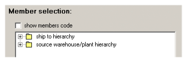

このディメンション内に他の階層が存在する場合は、各階層内からメンバーを選択します。たとえば、次のように(スペース節約のため縮小表示になっています)メンバーの選択リストに2つの場所の階層が含まれているとします。
この場合、「ship to hierarchy」内のメンバーと「source warehouse/plant hierarchy」内のメンバーを選択する必要があります。
このようにするのは、これらの階層の両方で新規の組合せを表示できるようにするためです。

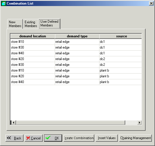

組合せリストの3つのタブ・ウィンドウ「新規メンバー」、「既存のメンバー」および「ユーザー定義のメンバー」に、すべての可能な階層リンクが次のように表示されます。
次のうちの1つまたは複数を実行します。
組合せを作成する場合は、1つまたは複数の組合せを選択して、「組合せの作成」をクリックします。
組合せをデータベースに追加してそのゼロ履歴を作成する場合は、1つまたは複数の組合せを選択して、値の入力をクリックします。
ヒント: 複数の組合せを選択するには、[Shift]キーを押しながらクリックするか、または[Ctrl]キーを押しながらクリックします。
「連鎖管理」に直接移動するには、「連鎖管理」をクリックします。
変更内容を保存してメンバー管理をクローズする場合は、「OK」をクリックします。
変更内容を保存せずにメンバー管理をクローズする場合は、「取消」をクリックします。
