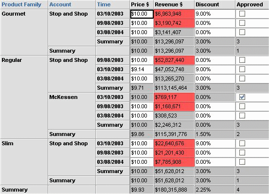

各シリーズは特定の方法で要約されるよう構成され、それは、ワークシート表の要約行に表示されます。表には、最低1つの要約行があり、またレイアウトに応じて、小計行が含まれる場合もあります。次に例を示します。
表で示すように、Oracle Demantraでは様々な要約オプションを提供しています。この例の場合は次のとおりです。
「価格」および「値引」は、平均化により要約されています。
「収益」は、すべての値の加算により要約されています。
「承認済」シリーズは、承認数の集計により要約されています。

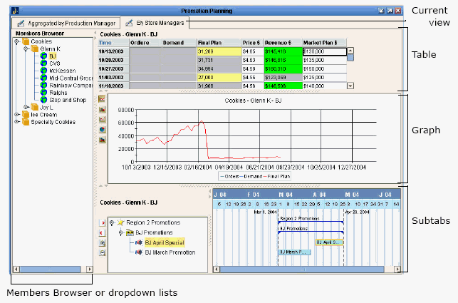

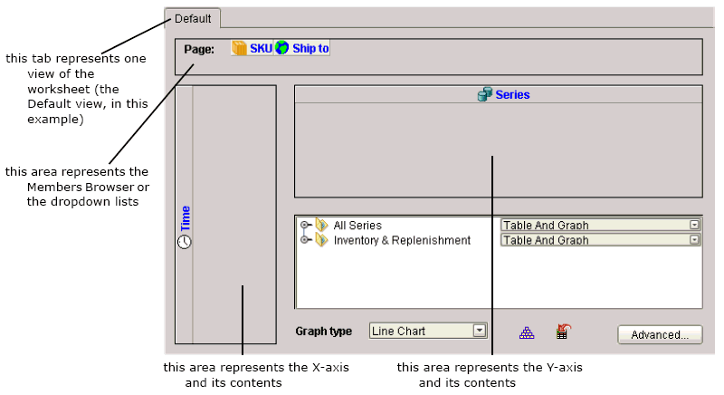

一般に、ワークシート・ビューには、次の一般的なビジュアル要素を含めることができます。
各ワークシート・ビューには、x軸とy軸があります。
グラフでは、x軸は水平に、y軸は垂直に表示されます。
表では、x軸は垂直に、y軸は水平に表示されます(表とグラフでx軸には同じデータが表示されます)。
前述したように、ワークシート・ビューには通常、メンバー・ブラウザまたは一連のドロップダウン・メニューが含まれています。これを使用して、別のワークシートに表示するデータを次のように選択します。

ワークシート表には、現在ビューで選択している品目と場所の組合せに関するシリーズ・データが表示されます。レイアウトの構成方法によって、通常の表またはクロス集計として表示される場合があります。「レベルおよびレイアウトのバリエーション」を参照してください。
デフォルトで、表の各行は1つの時点に対応し、各列はシリーズに対するデータを表示します。また、前述したように、表には要約行があります。ワークシートがクロス集計レイアウトの場合、表には小計行も含まれます。
表には、グラフと同じシリーズを表示することも、まったく別の一連のシリーズを表示することもできますが、通常は、表とグラフの両方に、同じシリーズの一部が表示されます。各シリーズを表示する場所の指定方法は、「ビューのレイアウトの定義」を参照してください。
白いセル内のデータは編集できます。グレーのセルは計算されたもので、編集できません。データの編集の詳細は、「データの編集」を参照してください。
表内の特定の組合せおよび日付に対し、販促またはノートがその組合せおよび日付に関連付けられていることを示す記号が表示されている場合があります。これらのインディケータ記号は、通常、Oracle Demantraの構成方法に応じて、シリーズの一部にのみ表示されます。
「ノートの表示」を参照してください。
ワークシート・グラフには、現在の選択に関するデータが表示されます。デフォルトでは、横軸に時間、縦軸に1つ以上のシリーズが表示されます。
ワークシート・ビューには、複数のサブタブを含めることができます。
「ノート/添付」サブタブには、選択されている組合せに関連するノートまたは添付が表示されます。「ノートの表示」を参照してください。
「アクティビティ詳細」サブタブには、販促および販促履歴が表示されます。左にあるアクティビティ・ブラウザには、現在選択している組合せに関連付けられた販促の拡張可能なツリー表示が表示されます。右にあるガント・チャートには、現在選択している組合せに関連付けられた販促が表示されます。時間を前後にスクロールして、各販促の開始日および終了日を表示できます。また、時間内でズーム・インおよびズーム・アウトができます。
このサブタブでは、販促および販促階層内の比較的上位レベルを、作成、編集および削除できます。Oracle Demantra Trade Promotion Planningユーザー・ガイドを参照してください。
ワークシートには、関連のワークシートを含むサブタブを含めることができます。ワークシート表での組合せの選択時、関連のワークシートにはその組合せに関連付けられたデータが表示されます。この関連のワークシートには場合によっては、他のワークシートとは異なるシリーズが含まれ、さらにフィルタされている可能性があります。

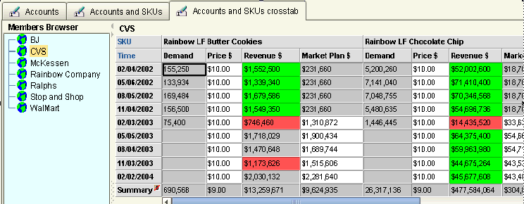

1つのレベルのメンバーがすべて同時に表示されるようにワークシートをレイアウトすることもできます。この形式は、クロス集計レイアウトと呼ばれ、すべてのメンバーのクロス集計が表(別名: ピボット表)により表示されます。
次の図では、各タイムバケット内の各SKUメンバーを1行に表示して、クロス集計レイアウトでワークシート表を表示しています。
すべてのSKUが同時に表示されるため、メンバー・ブラウザにSKUレベルが含まれないことに注意してください。
もう1つの例として、次の例のように、ワークシートでは、SKUメンバーを上から下に表示するのではなく、上部に横に並べて表示できます。

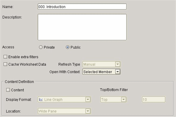

ワークシートの基本情報を構成する手順
「ワークシート」->「表示」をクリックします。または「表示」ボタンをクリックします。
次のようなページが表示されます。ここでは、ワークシートの基本情報を指定します。
名称 | 「自分のワークシート」モジュールおよびワークシート・ウィンドウ・タイトルで使用するタイトル。 |
摘要 | 「自分のワークシート」に表示するオプション情報を表示します。これは、パブリック・ワークシートで他のユーザーにワークシートの目的を説明する場合特に有効です。 |
アクセス | 「プライベート」または「パブリック」を選択します。「ワークシートと内容ペインの共有」を参照してください。 |
その他のフィルタの使用可能 | このオプションにより、ユーザー制御の追加フィルタがワークシートに追加されます。「その他のフィルタの使用可能」チェック・ボックスを選択すると、ワークシートを開いたとき、ワークシート結果を確認する前にデータを事前にフィルタできます。これは、Oracle Demantra Anywhereを使用するユーザーにとって特に有効です。 通常、集計レベルをワークシートに含めるように指定すると、そのレベルのすべてのメンバーはワークシート内で使用可能になります(「集計レベルの指定」を参照)。 「その他のフィルタの使用可能」チェック・ボックスを選択すると、ワークシートの実行時、Oracle Demantraによって最初に各レベルで表示するメンバーを選択するよう要求されます。例については「データの表示」を参照してください。 このオプションは内容ペインには影響しません。 |
ワークシート・データのキャッシュ | このワークシートを使用するユーザーごとに、ワークシートのデータをキャッシュするかどうかを指定します。ワークシートをキャッシュすると、一般的に実行速度が速くなりますが、キャッシュの定期的なリフレッシュが必要になります。次のいずれかのリフレッシュ・オプションを選択します。 - 手動: キャッシュを手動でリフレッシュします。「ローカル・ワークシート・キャッシュをリフレッシュする手順」を参照してください。 - 自動: 実装者の指定どおりに、Oracle Demantraによって自動的にキャッシュがリフレッシュされます。 いずれの場合も、キャッシュの期限切れが自動的に検出され、Oracle Demantraによって適宜必要な処理が行われます。ワークシートに構造的な変更を加えた場合も、Oracle Demantraによって自動的にキャッシュがリフレッシュされます。 |
コンテキストでオープン | ユーザーが「オープン」または「次でオープン」のメニュー・オプションを使用してワークシートを開いたときのワークシートのフィルタ方法を指定します(右クリック・メニュー。「別のワークシートで品目または場所を開く方法」を参照してください)。 次のいずれかのオプションを選択します。

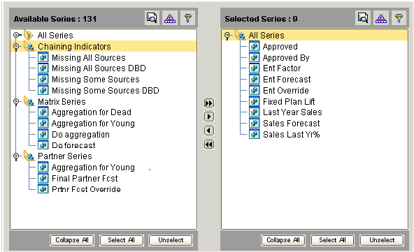

ワークシートでシリーズを指定する手順
「ワークシート」->「シリーズ」をクリックします。または「シリーズ」ボタンをクリックします。
「使用可能なシリーズ」および「選択済シリーズ」リストが表示されます。各リストは、シリーズ・グループおよびそこに含まれるシリーズが表示された縮小可能なリストです。
シリーズ・グループ内のシリーズを次のいずれかの順で表示するよう、ワークシート・マネージャに指示できます。
アルファベット順
ビジネス・モデラー内で設定した表示順
ビジネス・モデラー内で、シリーズのソート・パラメータを表示順序に設定します。Oracle Demantraインプリメンテーション・ガイドを参照してください。
必要なすべてのシリーズを「選択済シリーズ」リストに移動します。これを実行するには、各シリーズをダブルクリックするか、またはドラッグ・アンド・ドロップします。また、同様の方法で、シリーズ・グループ全体を1つのリストから他のリストに移動できます。
ワークシートに含めないシリーズを、「選択済シリーズ」リストから削除します。

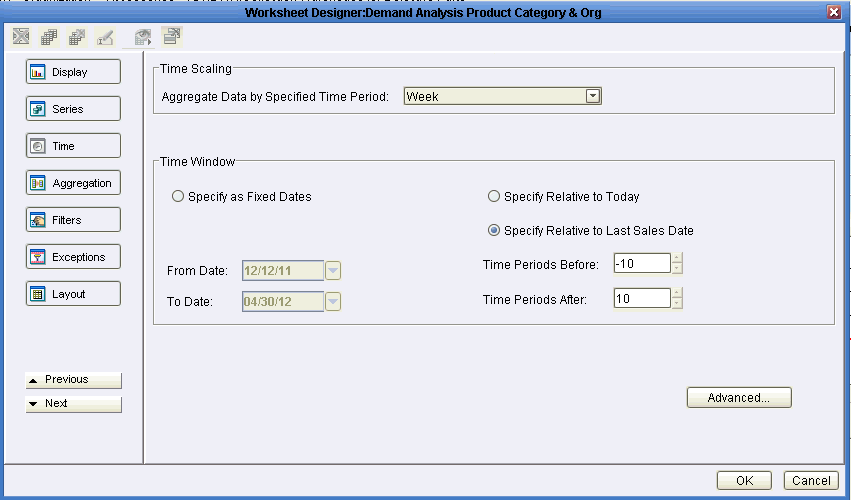

各ワークシートでは指定したタイム・スパンのデータが選択され、必要に応じてそれを時間で集計します。「時間」ダイアログ・ボックスを使用して、ワークシート結果の時間解決を指定し、ワークシートに適用するタイム・スパンを決定します。
時間基準を指定する手順
「ワークシート」->「時間」をクリックします。または「時間」ボタンをクリックします。
「タイム・スケーリング」ボックスで、ワークシート結果の時間解決を指定します。ワークシート内のデータはこの時間解決に集計されます。つまり、このオプションにより、線グラフ内の各データ・ポイントが表す期間が指定されます。
「時間ウィンドウ」セクションで、ワークシートに適用する期間を指定します。
「固定」: 現在の日付に関係なく常に指定の時間範囲をワークシートに表示する場合
「本日を基準」: 本日に対する時間範囲を常にワークシートに表示する場合
「最終販売日を基準」: ロード済データ内の最後の販売日付に対する時間範囲を常にワークシートに表示する場合
「日付: 自」および「日付: 至」ボックスに、選択した時間フィルタに応じて次のように値を入力します。
時間フィルタ | ボックス | 操作 |
相対 | 日付: 自/日付: 至 | 現在の日付(コンピュータ日付)を参照ポイントとして、「日付: 自」および「日付: 至」の両方で期間を指定します。 たとえば、「タイム・スケール」が「月」で、本日より6か月前を始点とした結果を確認する場合、「日付: 自」に-6と入力します。 |
固定 | 日付: 自 | ワークシート結果の開始点として特定の日付を入力します。日付を入力するには、カレンダ・ボタンをクリックして日付を選択します。 |
固定 | 日付: 至 | 「日付: 自」を開始点として、含める期間の数を指定します。 |

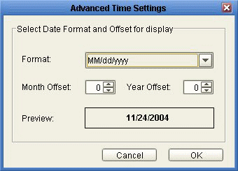

ワークシート内の日付の表示方法を制御するには、「拡張」ボタンをクリックします。これにより、次のダイアログ・ボックスが表示されます。
「書式」ドロップダウン・リストで、表示形式を選択します。
表示された日付をオフセットするには、必要に応じて「月オフセット」または「年オフセット」の値を指定します。たとえば、表示された各日付に1か月を追加する場合、「月オフセット」で1を指定します。
「プレビュー」フィールドに、この形式とオフセットによってワークシート内の最初のタイムバケットがどのように表示されるかが表示されます。
「OK」をクリックします。

現在のビューのレイアウトを定義する手順
「ワークシート」->「レイアウト・デザイナ」をクリックします。または「レイアウト・デザイナ」ボタンをクリックします。
レイアウトを指定するためのページが表示されます。このページには、次の領域が表示されます。
また、この画面には、次のアイコンが表示されます。
ワークシートに含めた各集計レベルで使用するアイコン。デフォルトで、これらのレベルはメンバー・ブラウザまたはセレクタ・リストに含まれています。
時間軸を示すアイコン。デフォルトで、時間はx軸で示されます。
シリーズ・データを示すアイコン。シリーズは、y軸で示されます。
ワークシートのレイアウトを変更するには、レベル・アイコンまたは時間軸アイコンを適切な領域にドラッグします。シリーズ・アイコンは移動できません。
使用するグラフのタイプを指定するには、「グラフ・タイプ」ドロップダウン・リストからグラフのタイプを選択します。

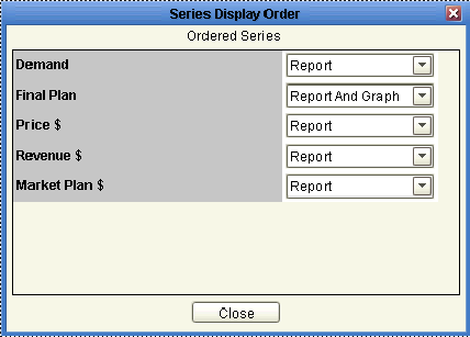

このビューでのシリーズの表示方法を指定する手順は、次のとおりです。
「ソート」ボタンをクリックします。
「レイアウト・デザイナ」により、このビューにおける現在のシリーズの表示順序を示すページが表示されます。シリーズのデフォルトの順序は、シリーズを追加した順になります。
このビューでシリーズを非表示にするには、シリーズ名の右にあるドロップダウン・リストで「なし」オプションをクリックします。
そうでない場合は、シリーズのデータを表示する場所を指定するために、「表」、「グラフ」、「表とグラフ」のオプションのいずれかを選択します。
このリスト内でシリーズを上下に移動するには、シリーズ名をクリックして、それを上下にドラッグします。シリーズを元の順序に復元するには、レイアウトの再設定ボタンをクリックします。
終了したら、「クローズ」をクリックします。
「保存」をクリックします。
ワークシートに戻って変更内容を確認します。これを実行するには、「データ」->「再実行」をクリックします。

1つ以上のレベル・アイコンを「ページ項目」領域からx軸領域またはy軸領域にドラッグします。

各ワークシート・ビューで、表、グラフなど、ワークシートの基本要素のどれを含めるかを指定できます。
ワークシート・ビューに含める要素を指定する手順
変更するワークシート・ビューに対応するタブをクリックします。
右下にある「拡張...」をクリックします。
次の画面が表示されます。
「組合せセレクタ」で、「ツリー」(メンバー・ブラウザを表示)または「ドロップダウン」(ドロップダウン・メニューを表示)をクリックします。
このワークシート・ビューに含める各要素の横にあるチェック・ボックスを選択します。
「OK」をクリックします。

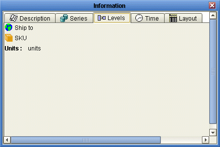

ワークシートの定義を表示する手順
ワークシートを開きます。
「データ」->「情報」をクリックします。または「情報」ボタンをクリックします。
ワークシートの定義を要約した、たとえば次のようなダイアログ・ボックスが表示されます。
