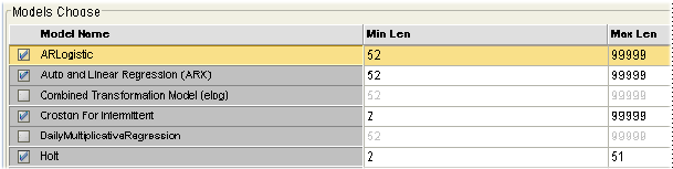

使用する予測モデルを選択する手順
「モデル選択」領域に、エンジンによって使用されるすべての数学モデルがリストされます。
ドロップダウン・リストを使用して、参照する品目と場所の組合せを指定して「OK」をクリックします。ワークシート内にある任意の組合せを参照できます。次のいずれかを実行します。
- 「組合せ」リストから特定の組合せを選択します。
- 他のドロップダウン・リストから特定の品目と場所を選択します。
ビューの残りは、選択した組合せの情報によって更新されます。
チェック・ボックスにより、前回のエンジン実行時に分析エンジンによってこの組合せに対して使用されたモデルが示されます。
分析エンジンがこの組合せに対してこのモデルを使用できるようにするには、「有効」チェック・ボックスをチェックします。これらのモデルの詳細は、Oracle Demantra分析エンジン・ガイドを参照してください。
他の2つの設定では、分析エンジンがこのモデルの使用を考慮するよう、組合せに必要なゼロ以外の観測の最小数および最大数を制御します。これらの値を指定するには、「最小長」および「最大長」フィールドに整数を入力します。
注意: 「最小長」の値は、原因ファクタを使用しないHOLTまたはFCROSTモデルの場合を除き、予測内の原因ファクタの数と同じかまたはより大きい必要があります。

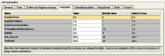

分析の構成を指定する手順
「すべてのパラメータ」領域には、すべてのエンジン・モデルに適用されるパラメータがリストされます。これらのパラメータは、その一般的な目的に従って、異なるタブ上にグループ化されます。
各タブには、各パラメータに関する次の情報が含まれています。
値 | 現在の値 |
デフォルト値 | Oracle Demantraインストーラによって指定されたデフォルト値 |
システム値 | 実装担当者によって指定されたデフォルト |
また、パラメータの説明が画面の下部に表示されます。
必要に応じて、これらのパラメータを編集します。詳細は、Oracle Demantra分析エンジン・ガイドを参照してください。
パラメータをデフォルト値に再設定するには、「手動変更の再設定」アイコンをクリックします。
終了したら「データの保存」アイコンをクリックして分析ビューを閉じます。

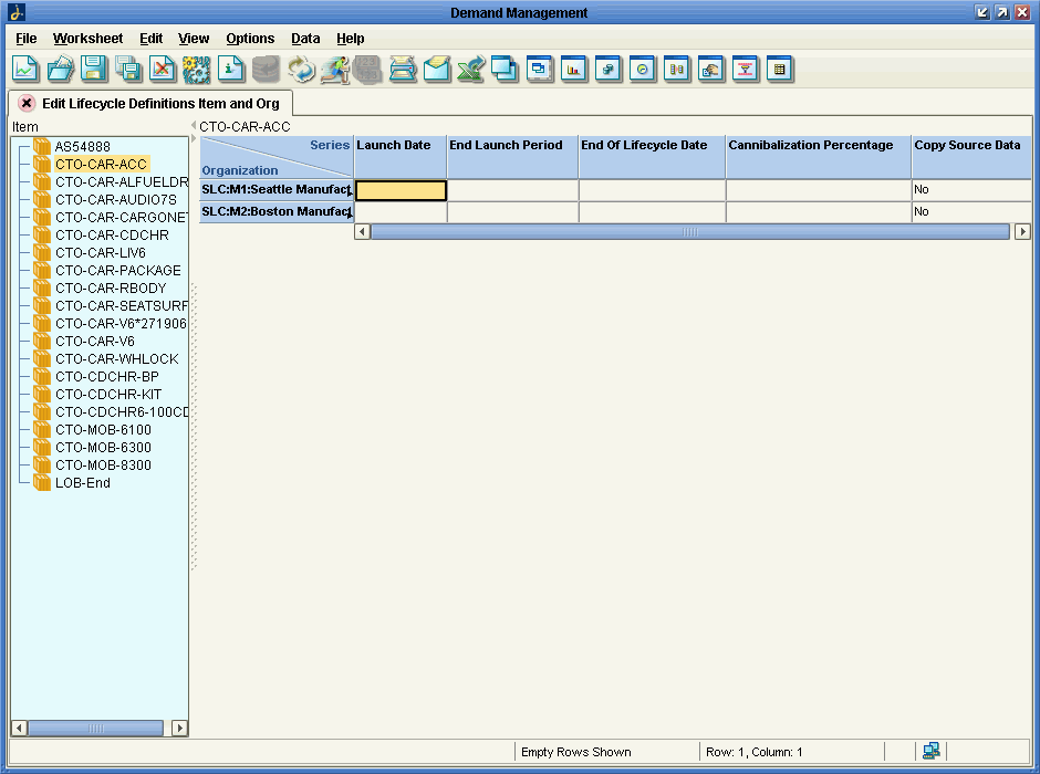

製品ライフサイクル定義の更新
類似製品の定義後「品目および組織のライフサイクル定義の編集」ワークシートで、一部またはすべての場所における製品詳細を編集できます。
製品ライフサイクル定義を更新する手順
コラボレータ・ワークベンチで任意のワークシートを開きます。
ワークシート・デザイナが開きます。
「ファイル」メニューから「オープン」を開きます。
「ワークシートのオープン」ダイアログ・ボックスで、「品目および組織の組合せ定義の編集」を選択します。
「品目および組織の組合せ定義の編集」ワークシートが表示されます。
ワークシートのセルをダブルクリックして、現在の値を編集します。
「データ」メニューから「データの保存」を選択します。
