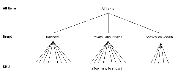

レベル階層(level hierarchy)
各レベルは、それぞれ異なるデータ集計方法を表す任意の数の独立階層内に属することができます。たとえば、次に示すように、SKUを製品ファミリで編成し、さらにその製品ファミリを部門で編成できます。
本文の説明内容に関するイメージ
この例では、部門、製品ファミリおよびSKUはすべて、Oracle Demantra内のレベルです。SKUは次のようにブランドで編成することもできます。
本文の説明内容に関するイメージ
この階層は製品ファミリ階層から独立しています。つまり、ブランドと製品ファミリとの間に関連があるとはかぎりません。また、ブランドと部門の間にも関連はありません。これらの関連がある場合、メンバーは複数の親を持つことができます。たとえば、「Rainbow LF Chocolate Chip」というSKUメンバーがあるとすると、このSKUは次の親を持つ可能性もあります。
