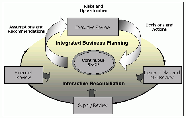

セールス・アンド・オペレーションズ・プランニング・プロセスは業界および組織間で大きく異なることがありますが、ほぼすべてのプロセスに共通する固有の要素があります。 一般的なセールス・アンド・オペレーションズ・プランニング・プロセスは、次の主要ステップで説明できます。
最新データによる需要、新製品投入(NPI)、供給および財務計画の更新。
需要、NPI、供給および財務計画の分析および消込。 条件が記録され、リスクおよび機会が特定され、推奨が作成されます。
上級管理者による連結済計画と代替計画のレビュー。 決定が下され、実行に移されます。
ただし、実際は、企業が異なると、高レベルの戦略的なプロセスからより短期で実際の業務に焦点を当てたものまで、プロセスのプラクティスや時間枠も異なります。 リアルタイム・セールス・アンド・オペレーションズ・プランニングの柔軟な設計によって、既存のセールス・アンド・オペレーションズ・プランニング・プロセスをマップできます。

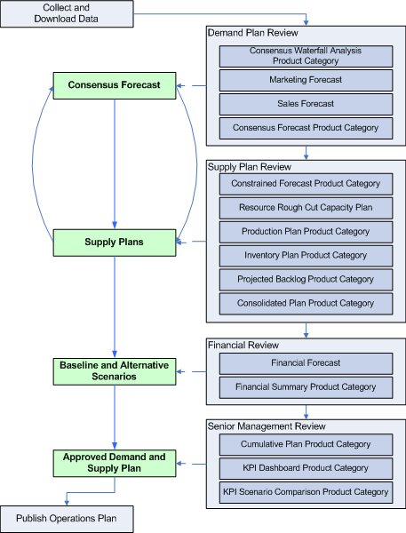

次の図は、一般的なセールス・アンド・オペレーションズ・プランニングのビジネス・プロセスを示しています。

Oracle Demantra Real-Time Sales and Operations Planningは構成可能なWebベースの製品で、セールス・アンド・オペレーションズ・プランニング・プロセスに関連するタスクの実行において組織を支援します。 Oracle Demantra Real-Time Sales and Operations Planningはコラボレーションを中心に構築されており、ワークフローを使用してS&OPプロセスを自動化します。
次の図は、Demantra Real-Time Sales and Operations Planningのプロセスを示しています。
ほとんどのビジネスでは、Demand Managementのプロセスを週次、月次または日次のように定期的に計画します。 この期間中、将来の需要予測に使用するために、様々なソースから需要管理システムにデータがロードされます。 ソース・システムは、ERPシステム、レガシー・システムまたはアドバンスト・サプライ・チェーン計画、Inventory Optimization、グローバル・オーダー納期処理、コラボレイティブ計画、ラピッド・プランニングなどの別のOracle APS (Advanced Planning Suite)モジュールになる可能性があります。
S&OP管理者は、S&OPに必要なデータの収集およびダウンロードを(手動または予定に基づいて)開始します。 これにより、Demantraに品目、場所および販売データが作成されます。
需要レビューの前に、需要アナリストは予測を変更し、需要管理の需要分析ワークシートにデータを保存する必要があります。
注意: 需要分析ワークシートをS&OPと連動して使用する場合、予測を受け入れるために使用する「承認」および「最終承認」チェック・ボックスは省略されます。 需要管理で「承認」チェック・ボックスを選択するとすべてのワークシート・シリーズが読取り専用になるため、これはS&OPを使用する場合に必要です。
需要計画レビュー会議中、参加者は個々の利害関係者の予測が含まれた「コンセンサス予測」ワークシートを使用します。 各利害関係者は、それぞれのシリーズに加重を割り当て、計算済の(加重された)コンセンサス計画に上書きします。 条件(関連の原因ファクタなど)は、ワークシートの「ノート」セクションに記録できます。
予測について合意に達したら、S&OPマネージャ(またはその他の最終承認者)が製品カテゴリごとにコンセンサス予測を承認します。 すべての製品カテゴリをレビューおよび承認した後、S&OPマネージャは需要レビュー完了ワークフローを使用して予測のエクスポート準備が整っていることを示します。 このワークフローでは、予測を供給計画ステップへのエクスポートに使用できることが管理者に通知されます。
供給レビューでは、コンセンサスベースの需要を満たす企業の能力の判断、過去のパフォーマンスの測定および将来のパフォーマンスの予測を行い、これは上級管理者会議への主要な入力として機能します。 供給レビューでは、次の供給計画データを使用して供給計画および概略生産能力計画を作成します。
組織および品目ごとの制約付き予測
組織および品目ごとの生産計画
組織および品目ごとの在庫計画
組織および生産資源ごとの生産資源(概略)生産能力計画
仕入先組織および重要構成部品ごとの仕入先生産能力
これらがDemantraにインポートされると、コンセンサス予測を供給プランニングに使用できるワークフローを介してS&OPマネージャおよび戦略プランナに通知されます。 利害関係者は、連結済の需要、供給および在庫計画ワークシートと生産および在庫レベルを製品カテゴリまたはファミリごとにレビューします。 例外アラートを使用することにより、S&OPマネージャは、供給計画と指定の供給メトリックしきい値の比較から生じる例外を特定できます。
この時点で、プランナは、在庫目標を満たすように固定タイム・フェンス外の生産よび生産能力を改訂します。 戦略プランナが固定タイム・フェンス内での生産能力の向上を必要とした場合、エスカレートによって承認を得ようとします。 (右クリック・メニューから使用できる)メソッドでは、承認ワークフローを実行して適切な承認者に通知できます。 最後に、S&OPマネージャは、製品ファミリごとに改訂済の供給計画シナリオを承認します。
財務レビューは、一般的に事前のS&OP会議とみなされますが、財務パフォーマンス目標でコンセンサス需要および供給計画を消し込みます。 財務上の例外は、製品カテゴリ(またはファミリ)レベルで特定され、調査されます。 このフェーズには、需要形成機会と、リード・タイムおよび生産能力の制約に関連するリスクのwhat-if財務分析が含まれます。 最新のコンセンサス予測に基づいて、財務予測に対する調整が行われます。 財務上の消込の目的は、収益性を最大化しながら収益目標を満たすための実行可能な一連の業務計画を収集することによって、エグゼクティブ・レビューの準備を行うことです。
エグゼクティブ・レビューでは、キー・メトリックの年累計パフォーマンスを調査し、代替シナリオを考慮し、コンセンサスを達成するように努めます。 この会議の結果は、最終決定されたコンセンサス需要および供給計画の1つとなり、業務計画として配布されます。
