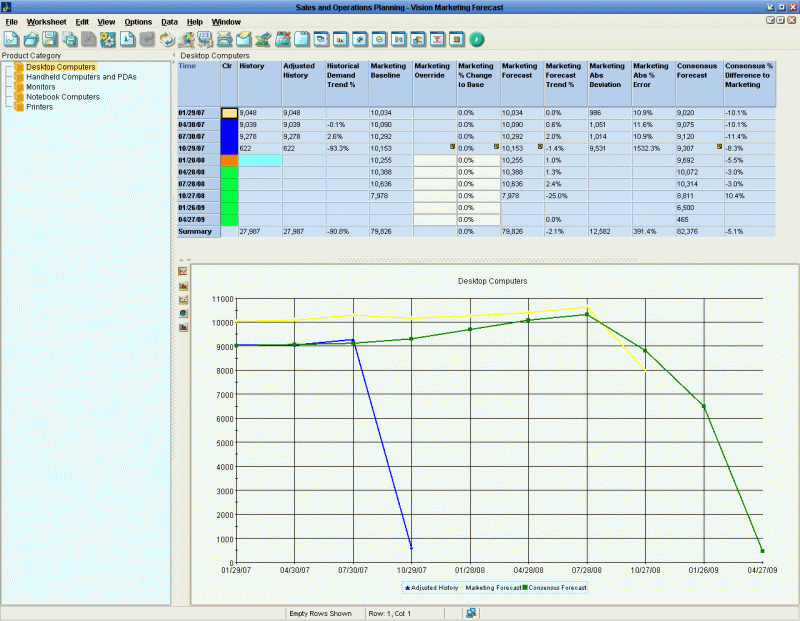

「マーケティング予測」ワークシート
「マーケティング予測」ワークシートを使用して、履歴需要トレンド、予測精度およびマーケティング利害関係者予測のトレンドを調査します(データは四半期バケットで集計されます)。 また、カテゴリごとにマーケティング予測とコンセンサス予測の差分を確認するための手段も提供します。
「マーケティング予測」ワークシートには、需要値と予測値を示す表およびグラフが表示されます。 ベースラインの数量または比率のいずれかを入力することによって、ベースライン予測を上書きできます。
注意: 「マーケティング・ベースライン」シリーズは、データ収集時に自動的に移入されません。 管理者はこのデータのソースを指定する必要があります。
本文の説明内容に関するイメージ
参照
このワークシートへのアクセス(コラボレータ・ワークベンチの)「自分のワークシート」で、「マーケティング予測」をクリックします。
選択できるレベル製品カテゴリ。
時間総計四半期。
このワークシートでは、次のシリーズを使用できます。
シリーズ摘要
積上範囲のカラー・インディケータを示す凡例。 値は次のとおりです。
  • 青: 履歴期間
  • オレンジ: 現期間
  • 緑: 先日付期間
履歴実績の履歴販売(修正済)。
修正済履歴制約なしの履歴販売。
履歴需要トレンド%実績需要の前期比増減を定義する読取り専用の計算済シリーズ(履歴のみ)。
マーケティング・ベースラインマーケティング利害関係者のベースライン予測。 このフィールドは読取り専用です。
マーケティング上書きマーケティング・ベースライン予測に対する数量の上書き。 このフィールドは、予測範囲についてのみ編集可能です。
マーケティング%増減ベースライン・マーケティング予測に対する増減率を表すユーザー入力フィールド。
マーケティング予測マーケティング利害関係者予測。
マーケティング予測トレンド%マーケティング予測の前期比増減を定義する読取り専用の計算済シリーズ(履歴のみ)。
マーケティング絶対偏差「マーケティング予測」シリーズと「修正済履歴」シリーズの履歴絶対差分。
マーケティング絶対誤差率「マーケティング予測」シリーズと「修正済履歴」シリーズの履歴絶対予測誤差。
コンセンサス予測加重や上書きを介して需要レビュー時(履歴および予測)に導出されるワンナンバー予測。
マーケティングに対するコンセンサス%差分コンセンサス予測およびマーケティング予測の比率差分。

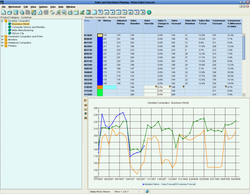

「販売予測」ワークシート
「販売予測」ワークシートを使用して、需要レビュー会議の前に現在の販売利害関係者予測を分析および更新します。 「販売予測」ワークシートには、実績販売、予測精度および予測値を示す表およびグラフが表示されます。 ベースラインの数量または比率のいずれかを入力することによって、ベースライン予測を上書きできます。
注意: 「売上ベースライン」シリーズは、データ収集時に自動的に移入されません。 管理者はこのデータのソースを指定する必要があります。
販売マネージャは、予測を入力して販売予測とコンセンサス予測の差分を確認できます。
本文の説明内容に関するイメージ
参照
このワークシートへのアクセス(コラボレータ・ワークベンチの)「自分のワークシート」で、「販売予測」をクリックします。
選択できるレベル製品カテゴリおよび顧客。
時間総計週次。
シリーズ摘要
  • 青: 履歴期間
  • オレンジ: 現期間
  • 緑: 先日付期間
履歴実績の履歴販売(修正済)。
修正済履歴制約なしの履歴販売。
売上ベースライン販売利害関係者のベースライン予測。 このフィールドは読取り専用です。
売上上書きベースライン販売予測に対する数量の上書き。 このフィールドは、予測範囲についてのみ編集可能です。
売上%増減ベースライン販売予測に対する増減率を表すユーザー入力フィールド。
販売予測販売利害関係者予測。
販売絶対偏差「販売予測」シリーズと「修正済履歴」シリーズの履歴絶対差分。
販売絶対誤差率「販売予測」シリーズと「修正済履歴」シリーズの履歴絶対予測誤差。
売上に対するコンセンサス差分%コンセンサス予測および販売予測の比率差分。

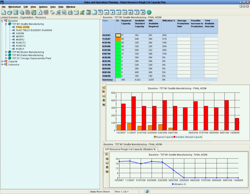

「生産資源の概略能力計画」ワークシート
「生産資源の概略能力計画」ワークシートを使用して、工場および生産資源ごとに将来のマシンおよびクルーの生産能力を計画します。
重要な生産資源のみを表示するようにワークシートをフィルタできます。 生産資源グループを使用できる場合、ワークシートには工場、生産資源グループおよび生産資源ごとに生産資源生産能力負荷が表示されます。
本文の説明内容に関するイメージ
参照
このワークシートへのアクセス(コラボレータ・ワークベンチの)「自分のワークシート」で、「生産資源の概略能力計画」をクリックします。
選択できるレベル組織および生産資源。
時間総計週次。
シリーズ摘要
  • 青: 履歴期間
  • オレンジ: 現期間
  • 緑: 先日付期間
所要生産能力需要への対応に必要な生産資源生産能力。
このシリーズは読取り専用です。
使用可能標準生産能力通常の計画生産資源生産能力。
使用可能な割増生産能力時間外の計画生産資源生産能力。
このシリーズは読取り専用で、デフォルトでは表示されません。
合計使用可能生産能力合計計画生産資源生産能力。 このシリーズは、(使用可能標準生産能力+使用可能な割増生産能力)として計算されます。
使用可能および所要の差分合計使用可能生産能力および所要生産能力の差分。
このシリーズは読取り専用です。
利用率%生産資源における生産能力負荷率。 シリーズの色が示す内容は次のとおりです。
  • 琥珀色: 生産資源利用率が85%より大きい場合。
  • 赤: 生産資源利用率が95%より大きい場合。
このシリーズは読取り専用です。
平均生産レートこの生産資源における平均生産レート。 このシリーズは、可能な生産の増大(PIP)を計算するために使用されます。
これは、S&OPで手動で維持できるユーザー定義のシリーズです。
可能な生産の増大生産が増大する可能性。 このシリーズは、平均生産レート* (差分: 使用可能-所要)として計算されます。
使用可能合計の上書き生産資源のユーザー入力による上書き。 生産能力負荷をレビューするときに、S&OPマネージャは合計使用可能生産能力の改訂を要求できます。 たとえば、利用率%に大きな負荷がかかっている場合(90%より大きい場合など)、合計使用可能生産能力を増やすよう要求できます。

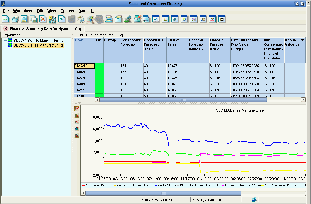

「財務予測」ワークシート
財務レビュー時に「財務予測」ワークシートを使用して、年間計画、予算および財務予測などの財務目標をコンセンサス予測、コンセンサス予測値および売上原価と比較します。 グラフには、コンセンサス予測値、予算計画値および財務予測値が表示されます。 Hyperion Planningと統合すると、このワークシートにはHyperionからインポートされた財務予測データおよび予算データが表示されます。
「差分コンセンサス予測値予算」シリーズが0より小さく、かつ「差分コンセンサス予測値財務予測値」が0より小さい、予算に達していない計画をすぐに識別します。
