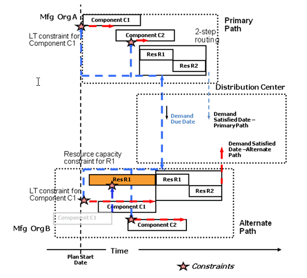

この例では、次のようになります。
物流センターに完成品の需要があります。
物流センターは、ランク1の製造組織Aおよびランク2の製造組織Bから調達します。
プランニング・ソルバーによって組織Aでの調達が試みられます。
組織Aは、構成部品C1とC2のリード・タイム制約のために、2日の遅延で需要を充足します。
プランニング・ソルバーによって2つの制約がレポートされます。
プランニング・ソルバーよって組織Bでの調達が試みられます。
組織Bは、構成部品C1とC2のリード・タイム制約および生産資源R1の生産資源制約のために、3日の遅延で需要を充足します。
プランニング・ソルバーによって3つの制約がレポートされます。
プランニング・ソルバーによって最小遅延の組織Aが推奨されます。

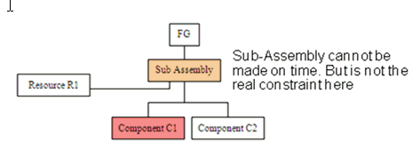

中間レベル・レポート
プランニング・ソルバーでは、遅延の根本的または末梢的な原因がレポートされます。
構成部品C1のリード・タイム制約によって半組立品の制約失敗が検出されます。
半組立品の制約失敗はレポートされません。
構成部品C1のリード・タイム制約がレポートされます。

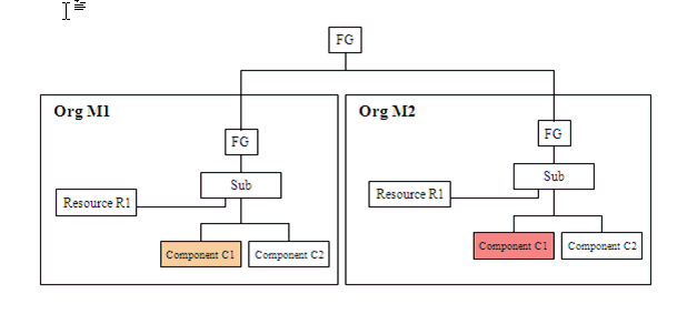

この例では、次のようになります。
FGは、組織M1と組織M2から調達します。
プランニング・ソルバーによって、一部の需要数量が納期どおりに組織M1から充足されます。構成部品C1のリード・タイム制約のために残りを充足できません。
プランニング・ソルバーによって、残りの需要数量が組織M2から充足されるように試行されます。構成部品C1のリード・タイム制約のために残りを充足できません。
両方の失敗制約がレポートされます。

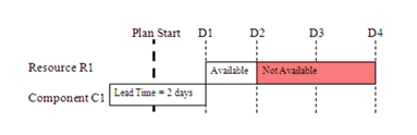

生産資源制約が原因の資材制約
場合によっては、生産資源が使用できないことから、実際にはリード・タイム資材制約がレポートされることがあります。 次に例を示します。
構成部品を完成するために生産資源を必要とする日に、生産資源が使用可能ではありません。
それより早い場合、生産資源は使用可能です。
プランニング・ソルバーにより、生産資源を早く使用するように計画されます。
生産資源を早く使用することで、構成部品に対する作業が過去の開始に計画されるため、構成部品に対するリード・タイム資材制約が発生します。
プランニング・ソルバーにより、構成部品に対するリード・タイム資材制約がレポートされ、生産資源に対する生産資源制約はレポートされません。 ただし、生産資源可用性が遅延需要の根本原因です。
この状況は、ぺギング表示を確認し、時間のギャップを検索することで検出できます。
