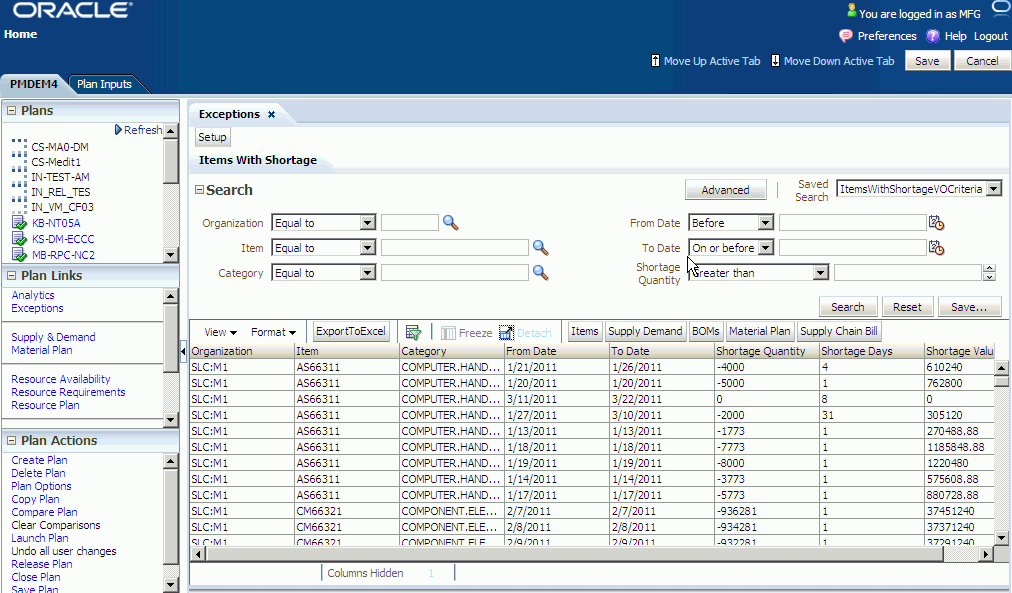

このタブでは、例外メッセージを表示します。
このビューのデータは編集できません。
表示する例外を設定できます。
「例外」->「設定」をクリックします。
設定ウィザードの「>」、「>>」および「<」、「<<」アイコンを使用してリスト間で例外を移動し、表示する例外を選択します。
例外を一方のリストから別のリストに移動すると、その例外は元のリストから削除されます。
上および下向きのアイコンを使用して、例外の表示順序を指定します。
例外メッセージを表示するには、計画をワークスペースにロードする必要があります。
各例外メッセージは、独立したサブタブに表示されます。 各サブタブには、独自の検索領域と検索結果領域があります。
例外メッセージのサブタブは、設定した順序で表示されます。 このタブを初めて表示すると、複数のサブタブが表示されます。
別の例外メッセージのサブタブを表示するには、その例外に関連するサブタブをクリックします。 必要な例外が表示されていない場合は、「>>」アイコンをクリックし、ドロップダウン・リストからその例外を選択します。
その他の例外メッセージに移動するには、「>>」アイコンをクリックして例外を選択します。
次のことができます。
各例外の検索基準を保存します。
Microsoft Excelに例外をエクスポートします。
各例外の表示を制限する検索条件を指定し、その条件を保存します。 検索基準を指定した後、他のビューにドリルダウンできます。
各例外メッセージの意味は、「例外」のラピッド・プランニングの例外の概要に関する項を参照してください。

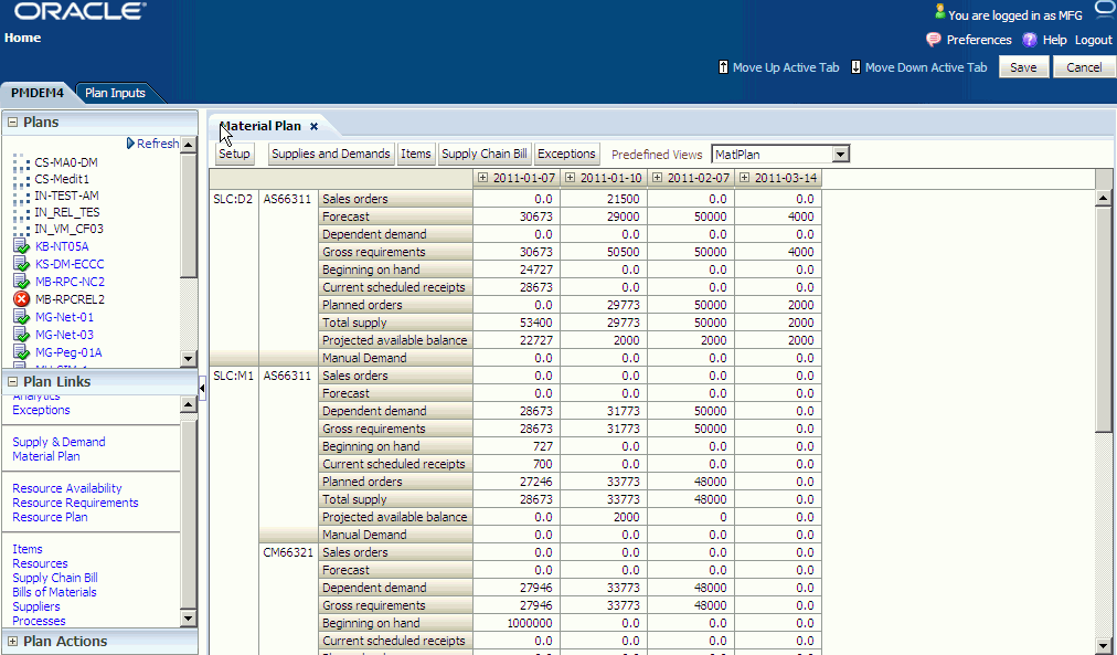

このタブでは、供給および需要を横方向にまとめて表示します。 これが水平計画です。
このビューのデータは編集可能です。
「計画」タブ
供給および需要の詳細にドリルダウンするには、セルを強調表示し、「供給および需要」ボタンをクリックします。
期間バケット日が、最初の3行として表示されます。 次のように操作します。
期間バケットを下位レベルのバケットに拡張するには、上位レベル・バケットの日付付近にある「ドリル拡張」アイコンをクリックします。
下位レベルのバケット詳細を上位レベルのバケットに要約するには、上位レベル・バケットの日付付近にある「ドリル縮小」アイコンをクリックします。
「設定」ボタンをクリックすると、検索およびレイアウト・ウィンドウが表示され、次のことができます。

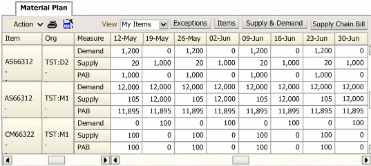

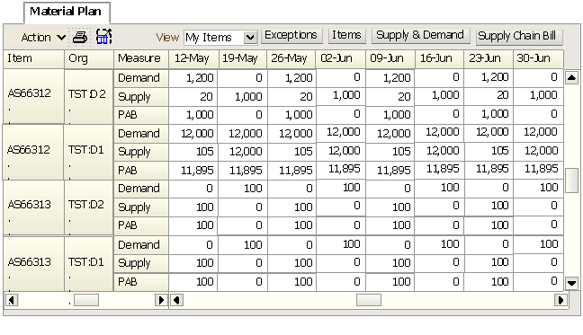

「資材計画」の表示順序は、どこから「資材計画」にナビゲートしたかによって異なります。 この項では、ユースケースおよび「資材計画」の表示方法について説明します。
ユースケースを説明するために、次に例を示します。 例に関していくつかの注意事項があります。
資材計画には選択した品目が表示されます。
資材計画ではオーダーが保持されます。
資材計画に表示する品目-組織および構成部品を判断する必要があります。
これらの例では、ドリルダウンを適切に表示するために、レイアウトを「品目-組織」または組織-品目のいずれかに設定する必要があります。 デフォルトのレイアウトが「カテゴリ-組織」に設定されている場合、資材計画には「カテゴリ-組織」ビューが表示されますが、表示されるのは、選択した品目のカテゴリのみです。 各カテゴリ内に表示されるのは、選択した品目の情報のみです。
「計画リンク」フレームの「資材計画」: 「計画リンク」フレームで「資材計画」をクリックしたときは、資材計画の設定機能を使用して、表示されるディメンションが判断されます。 この場合、レイアウトは変更されません。

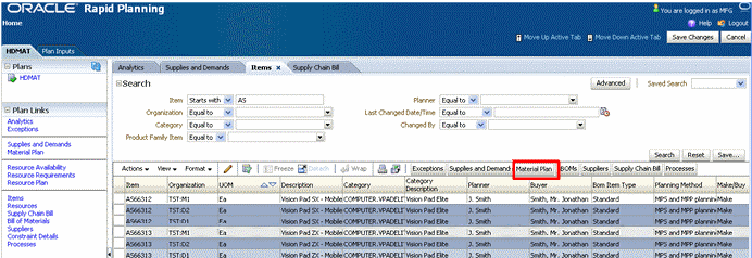

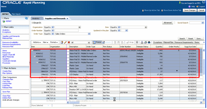

例1: 「供給および需要」ビューからの「資材計画」
「供給および需要」ビューで、次の行(ぺギング・ツリー)のリスト: 品目AS66312 (TST:D2)、AS66312 (TST:M1)および構成部品CM66327、SB66324、CM66322 (TST:M1)を選択します(次の画像を参照)。 指定のツリーのすべての行を選択するわけではありません。
「資材計画」をクリックします。
「資材計画」ビューが表示されます。
注意: 選択内容が保持され、選択した情報のみが品目-組織に表示されます。

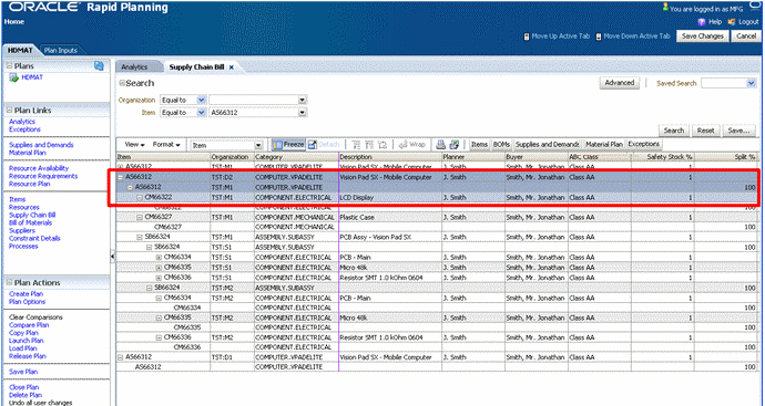

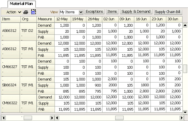

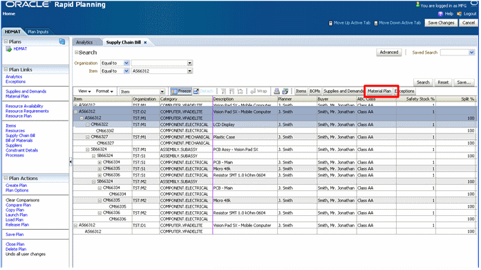

例2: 「サプライ・チェーン構成表」ビューからの「資材計画」
サプライ・チェーン構成表で、次の部品構成表の品目および構成部品のリスト: AS66312 (TST:D2)、AS66312 (TST:M1)およびCM66322 (TST:M1)を選択します。
注意: 指定のBOMのすべての品目を選択するわけではありません。
「資材計画」をクリックします。
「資材計画」が表示されます。
注意: 「サプライ・チェーン構成表」では、選択した品目-組織および順序が保持されます。

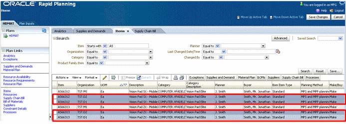

例3: 品目/BOMまたはその他同様のビューからの「資材計画」
表示されたリストから品目のリストを選択し、「資材計画」をクリックします。 この例では、「品目」ビューが表示されます。
注意: 選択した品目は、連続した順序にはなりません。
「資材計画」をクリックします。
「資材計画」が表示されます。
注意: 選択した品目-組織のみが表示されます。

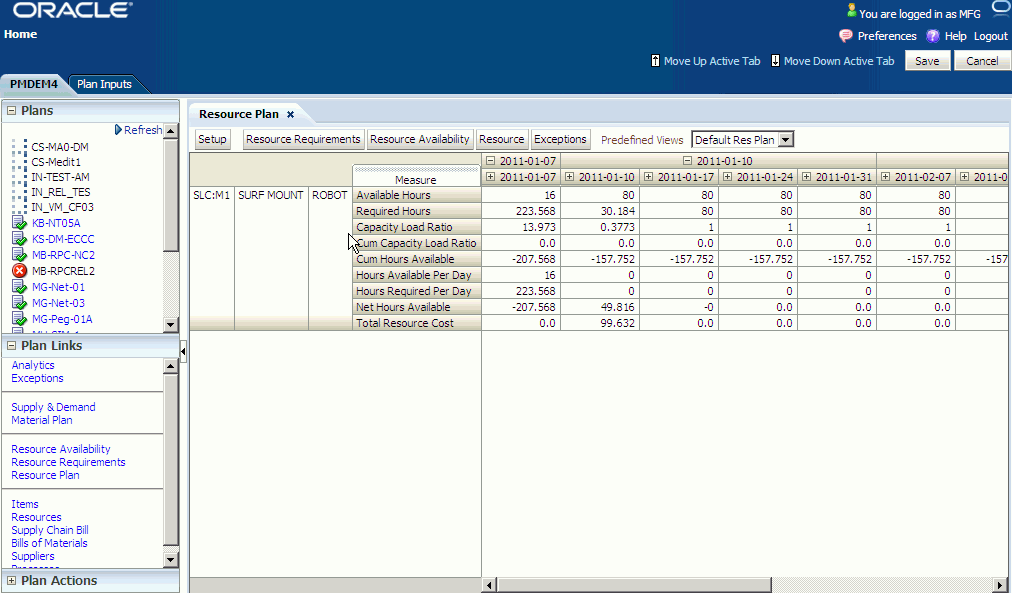

このタブでは、生産資源を横方向にまとめて表示します。
このビューのデータは編集可能です。
「計画」タブ
生産資源の詳細にドリルダウンするには、セルを強調表示し、「生産資源所要量」ボタンをクリックします。

生産資源計画では、次のメジャーを使用できます。
生産能力負荷率
累積生産能力負荷率
累積使用可能時間
フロー・スケジュール
使用可能時間
ネットATP
正味使用可能時間
非標準製造オーダー
計画オーダー
所要時間
実行時間
実行時間数比率
設定時間
設定時間数比率
生産能力変更の合計
生産資源原価合計
作業指示

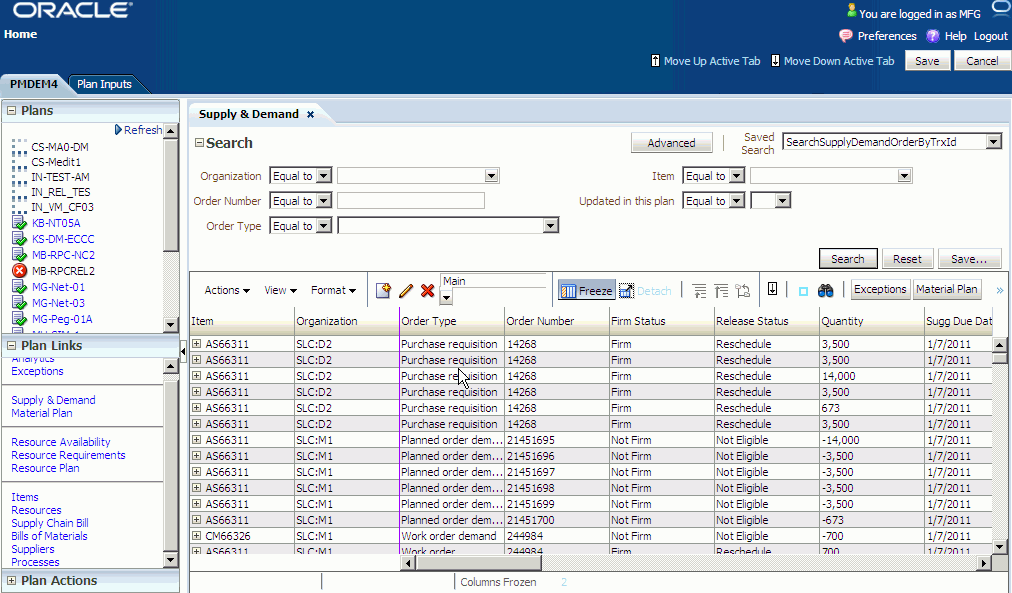

このタブでは、品目-組織の組合せについて供給および需要を表示します。
このビューのデータは編集可能です。
各供給または需要明細の下にぺギング情報が縮小されたツリーの集合として表示されます。 ぺギングは、プランニング・ソルバーによる最新の再計画で適用された割当に基づきます。
供給-需要の表示とぺギング・ツリーの組合せでタブが構成されているため、次のような場合、供給または需要が複数回表示される可能性があります。
最上位レベルの複数の需要にペグされた供給
検索基準に従って戻されたルート・ノードとして1回、別の需要または供給のぺギング・チェーンの一部として1回
すべてのノードを完全に拡張するには、「処理」->「全て拡張」をクリックします。

在庫予約がある場合、手持の需要ペギングには、受注について次の情報が表示されます。
予約済数量
ペグ数量: これは予約済数量より少ない数量になります。
例として、次の受注があるとします。
45678は完全予約
12345は一部予約: 予約済数量とペグ数量が異なります。
| 品目 | オーダー・タイプ | オーダー番号 | 数量 | 予約済数量 | ペグ数量 |
| XYZ | 手持 | - | 1000 | - | - |
| . XYZ | 受注 | 12345 | 49 | 49 | 4 |
| . XYZ | 受注 | 45678 | 143 | 143 | 143 |
在庫予約がある場合、手持の供給ペギングには、次の情報が表示されます。
受注: 予約済数量
手持: ペグ数量
例として、次の受注があるとします。
45678は完全予約
12345は一部予約: 一部予約用と、任意の供給タイプにペグ可能な残りの数量用に、ペグ数量には2つの明細があります。
| XYZ | 受注 | 12345 | 49 | 19 | - |
| . XYZ | 手持 | - | 1000 | - | 19 |
| . XYZ | <その他の供給タイプ> | - | 80 | - | 30 |
| XYZ | 受注 | 45678 | 143 | 143 | - |
| . XYZ | 手持 | - | 1000 | - | 143 |
