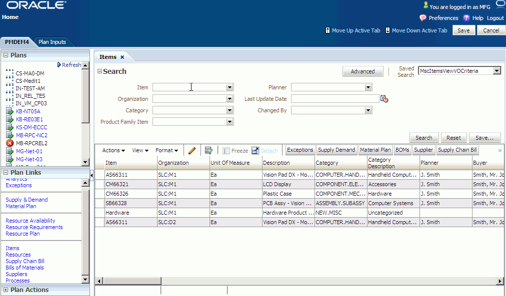

各ビューをオープンすると、次の領域があります。
検索領域: ビューの上部
検索結果: ビューの下部
これらの領域には、操作する共通の機能があります。
タブを非表示にする場合は、タブのタイトルをクリックし、「クローズ」アイコンをクリックします。
これは、ワークベンチ・ビューの例です。
検索領域には、検索結果領域の表示を制限する際に使用できる属性が表示されます。 たとえば、「品目」タブでは、品目、組織、カテゴリ、製品ファミリ品目、計画担当、最終更新日および変更者を検索できます。
目的の検索フィールドに情報を入力し、「検索」ボタンをクリックします。
検索基準を入力することをお薦めします。 そうしないと、データのロードに時間がかかる場合があります。 検索基準を入力せずに「検索」をクリックすると、入力を催促される場合があります。
複数の基準で検索すると、論理演算子ANDで結合したように処理されます。 たとえば、次の検索を実行します。
品目 = AS54888
組織 = M1
検索プロセスにより、「品目 = AS54888」かつ「組織 = M1」が、データのあらゆる箇所で検索されます。
検索領域には、基本検索のフィールドが表示されます。 詳細検索を実行する場合は、「詳細」ボタンをクリックします。 検索領域に、検索用の追加のフィールドが表示され、基本検索基準に戻る「基本」ボタンが表示されます。
検索するすべてのフィールドが詳細検索に含まれていない場合は、「フィールドの追加」ボタンをクリックし、リストからフィールドを選択します。
すべての検索基準を消去するには、「再設定」ボタンをクリックします。
検索結果領域には、検索に適合したデータが表示されます。
データの表示方法の変更
データの操作
多くのビューには共通の機能が表示されます。 「検索結果領域 – データの表示」および「検索結果領域 – データの操作」を参照してください。
検索結果領域の一部の機能は、特定のタブに固有の機能です。 「ラピッド・プランニング・ワークベンチのビュー」を参照してください。
