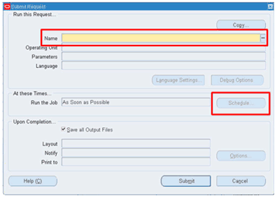

Oracle Supply Chainシミュレーション・プランナでサイン・インしている場合は、計画実行をスケジュールできます。
計画実行をスケジュールする手順は、次のとおりです。
Oracle Supply Chainシミュレーション・プランナ職責でサイン・インします。
「その他」ヘッダーで、「要求」をクリックします。
「要求の発行」フォーム・ポップアップ・ウィンドウが表示されます。
「名称」フィールドをクリックします。
コンカレント要求の名称「シミュレーション・プランナの起動」を選択できます。

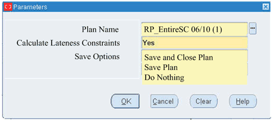

「パラメータ」画面が表示されます。
表示された計画は、セキュリティ・モデルによって制御されます。 計画レベルのセキュリティのみ適用されます。
コンカレント要求を介してスケジュールされた計画は、常にスナップショットのリフレッシュ・オプションで起動します。
「遅延制約の計算」には、「Yes」または「No」の値を使用できます。 デフォルト値は「No」です。
更新された需要優先度をロードしている場合は、「スナップショットの起動」フィールドと「一括更新された需要優先度を使用」フィールドを使用します。 「更新された需要優先度を使用したシミュレート」を参照してください。
保存オプション
保存オプションでは、次の使用可能な3つの値から1つを選択できます。
計画の保存およびクローズ。 このオプションでは、定義したスケジュールで実行された実行済ラピッド・プランニング計画が保存されてクローズされます。 これによって、更新された計画が他のダウンストリーム処理に対して使用可能になります。
これがデフォルト設定です。
計画の保存。 このオプションは「計画の保存およびクローズ」オプションと同じですが、計画がクローズされません。 計画がクローズされないため、管理対象サーバーの使用が継続されます。
何もしない。 このオプションではスケジュール済のラピッド・プランニング計画が実行されますが、計画は保存されず、管理対象サーバーの使用が継続されます。
