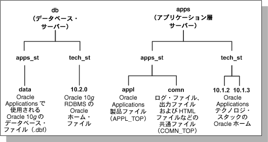

Applicationsファイル・システム
概要
Oracle Applicationsリリース12システムでは、多くのOracle製品のコンポーネントが使用されます。これらの製品ファイルは、データベースおよびアプリケーション・サーバー・マシン上の、主な最上位ディレクトリ下に格納されます。
注意: JARファイルやユーティリティは必要に応じてダウンロードされますが、Applicationsファイルはデスクトップ・クライアント・マシンにはインストールされません。
選択するApplicationsのインストール方法にもよりますが、製品のディレクトリは、単一マシン(最も単純なケース)または複数のマシン(最も一般的な配置のタイプ)に配置できます。オペレーティング・システムの環境設定により、データベースおよびアプリケーションのサーバー・マシンのファイル・システム内に様々なファイルの場所が指定されます。ここでは、環境設定と対応のファイルおよびディレクトリの関連について説明します。
図2-1 最上位のApplicationsディレクトリ構造

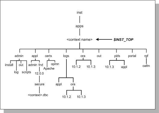

インスタンス・ホーム($INST_TOP)
Oracle Applicationsリリース12では、Applicationsインスタンスの最上位ディレクトリの概念を導入しています。このディレクトリはインスタンス・ホームと呼ばれ、環境変数$INST_TOPによって示されます。
インスタンス・ホームの使用により、複数のインスタンス、たとえば開発インスタンスとテスト・インスタンスの間でApplicationsおよびテクノロジ・スタック・コードの共有が可能になります。同様に、特定のインスタンスの構成ログ・ファイルの集中化によりログ・ファイルの管理が容易になります。
インスタンス・ホームの基本構造は<APPS_BASE>/inst/apps/<context>/<INST_TOP>で、APPS_BASE(対応する環境変数はないか、必要ありません)はApplicationsインストールの最上位レベル、<context>はApplicationsコンテキストが存在する最高レベルです。たとえば$INST_TOPの設定は、<diskresource>/appmgr/inst/apps/testsys2のようになります。testsys2はコンテキスト名です。

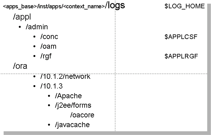

ログ・ファイル
インスタンス・ホームの概念を導入するもう1つの利点は、インスタンスのログ・ファイルを中央に格納して容易に管理できることです。これはセキュリティ上特に重要です。ログ・ファイルには、許可されていないユーザーの閲覧が禁止されているデータが含まれている場合があるためです。
次のダイアグラムは、リリース12のログ・ファイルに使用されているディレクトリ構造を、ログ・ファイルのカテゴリ分類に使用するサブディレクトリの一部とともに示しています。

db/apps_st/dataファイル・システムには、Oracleデータベースのデータ(.dbf)ファイルが含まれます。Rapid Installでは、データベース・サーバー上のいくつかのマウント・ポイント下のディレクトリに、システム、データおよび索引ファイルがすべてインストールされます。データベース・サーバー上のマウント・ポイントのディレクトリ名を、インストール時に指定できます。
dbディレクトリ
Oracle Applicationsでは、あるORACLE_HOMEからApplicationsデータベースを実行し、他のORACLE_HOMEから他のApplicationsコンポーネントを実行するという使用方法がサポートされています。 この複数ORACLE_HOME構成により、ApplicationsではOracleデータベースの新機能と関連テクノロジを最も柔軟な方法で活用できます。
リリース12では、dbディレクトリ下にファイルがある、10g リリース2(10.2)のORACLE_HOME(Applicationsデータベース・ホーム)を利用します。これらのファイルは、Oracle Applicationsデータベースの実行および保守に必要です。

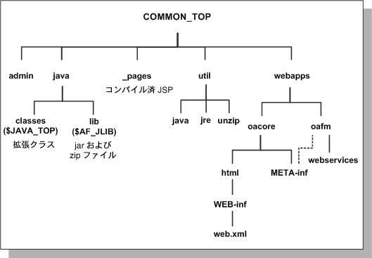

apps/apps_st/comn(COMMON_TOP)ディレクトリには、多くの様々なOracle Applications製品で使用されるファイル、およびサード・パーティ製品とともに使用される可能性のあるファイルが含まれます。
図2-4 COMMON_TOPディレクトリ構造
本文の説明内容に関するイメージ
adminディレクトリ
COMMON_TOPディレクトリ下のadminディレクトリは、コンカレント・マネージャのログ・ディレクトリおよび出力ディレクトリのデフォルトの保管場所です。コンカレント・マネージャがOracle Applicationsレポートを実行すると、ログ・ファイルとテンポラリ・ファイルがadminディレクトリのlogサブディレクトリに書き込まれ、出力ファイルがadminディレクトリのoutサブディレクトリに書き込まれます。
コンカレント・マネージャがこれらのファイルを書き込む場所を変更できます。たとえば、ログ・ファイルと出力ファイルが各<PROD>_TOPディレクトリのディレクトリに書き込まれるよう設定できます。これは、コンカレント処理スループットが高いシステム上では、ディスク領域管理またはパフォーマンス・ボトルネックの可能性を回避する必要があるという観点から望ましい場合があります。
注意: 詳細は、『Oracle Applicationsシステム管理者ガイド』のコンカレント処理の概要に関する説明を参照してください。
adminディレクトリのinstallサブディレクトリには、Rapid Installで使用するスクリプト・ファイルとログ・ファイルが含まれます。adminのscriptsサブディレクトリには、リスナーやコンカレント・マネージャなどのサービスを開始および停止するのに使用するスクリプトが含まれます。
htmlディレクトリ
OA_HTML環境設定は、htmlディレクトリを指しています。Oracle Applications HTMLのサインオン画面およびOracle HTMLベース・アプリケーションのHTMLファイルは、ここにインストールされます。htmlディレクトリには、JavaServer Pages(JSP)ファイル、JavaScript、XMLファイルおよびスタイル・シートなど、HTMLベースの製品で使用されるその他のファイルも含まれます。通常のパスは、<diskresource>/appmgr/apps/apps_st/comn/webapps/oacore/htmlのようになります。新しい2つのサブディレクトリはMETA-INFおよびWEB-INFで、J2EE仕様を満たすために導入されました。
javaディレクトリ
リリース12では、様々なタイプのJavaファイルが格納される場所にいくつかの重要な変更が加えられています。Rapid Installでは、Oracle Applicationsのすべてのクラス・ファイルが、$JAVA_TOP環境変数が指しているCOMMON_TOP/classesディレクトリにインストールされます。zipおよびjarファイルは、(リリース12で導入された)$AF_JLIB環境変数が指している$COMMON_TOP/libディレクトリにインストールされます。最上位のJavaディレクトリである$COMMON_TOP/javaは、$JAVA_BASE環境変数が指しています。
utilディレクトリ
utilディレクトリには、Oracle Applicationsと一緒に出荷される、ライセンス取得済の他の開発元のユーティリティが含まれます。これらには、たとえばJava Runtime Environment(JRE)、Java Development Kit(JDK)およびZipユーティリティが含まれます。

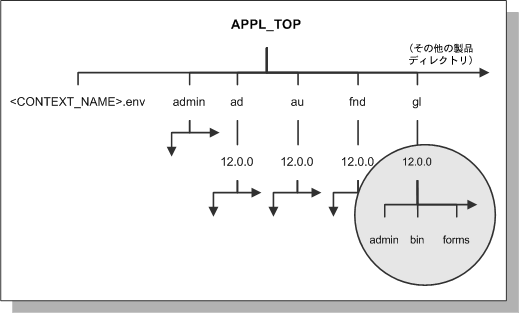

appl(APPL_TOP)ディレクトリ
Oracle Applicationsファイルは、APPL_TOPディレクトリと呼ばれる<dbname>APPLディレクトリに格納されます。
図2-5 APPL_TOPディレクトリ構造
本文の説明内容に関するイメージ
APPL_TOPディレクトリに含まれるのは、次のとおりです。
注意: CONTEXT_NAMEはApplicationsコンテキストです。詳細は第5章「AutoConfig」を参照してください。デフォルト値は<SID>_<hostname>です。
Rapid Installでは、このAPPL_TOPディレクトリに、ライセンスを取得したかどうかに関係なくすべてのOracle Applications製品のディレクトリ・ツリーが作成されます。
警告: 登録ステータスに関係なく、すべてのOracle Applications製品がデータベースおよびファイル・システムにインストールされます。未登録の製品用のファイルを削除しようとしないでください。
Rapid Installでは、アップグレードする場合に新規のApplicationsの最上位ディレクトリがインストールされます。Rapid Installでは、旧リリースの既存の製品ファイルは削除されませんが、新規のapps/apps_st/applディレクトリ・ツリーに新規の製品ファイルがアンロードされます。
各Applicationsの最上位ディレクトリは、Oracleデータベース・サーバー上の単一のOracle Applicationsデータベースと関連付けられます。Vision Demoシステムおよびテスト・システムの両方をインストールする場合、Rapid InstallではこれらのApplicationsシステムに1つずつ、計2つのファイル・システムが作成されます。
製品ディレクトリ
各製品には、APPL_TOP下にその製品自体のサブディレクトリがあります。サブディレクトリの名前には、Oracle General Ledgerの場合は「gl」のように、製品の標準的な短縮形を使用しています。各製品のディレクトリ内に、12.0.0など、ベースOracle Applicationsリリース・バージョン番号に由来する名前のサブディレクトリがあります。このディレクトリ内には、製品ファイル用の各種サブディレクトリがあります。
<PROD>_TOPディレクトリ
<APPL_TOP>/<prod>/<version>パスは、製品の最上位ディレクトリ(<PROD>_TOP)と呼ばれており、その値は<PROD>_TOP環境設定に格納されます。
たとえば、APPL_TOPが/d01/oracle/prodappsである場合、AD_TOP環境変数に含まれる値は/d01/oracle/prodapps/ad/12.0.0であり、AD_TOP環境変数は<APPL_TOP>/ad/12.0.0ディレクトリを指しています。
同じAPPL_TOPの場合、AU_TOPの値は/d01/oracle/prodapps/au/12.0.0であり、AU_TOP環境変数は<APPL_TOP>/au/12.0.0ディレクトリを指しています。同じ原理が、adminディレクトリ以外のすべてのディレクトリに適用されます。

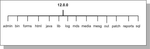

各<PROD>_TOPディレクトリ内では、製品のファイルがファイル・タイプや機能に応じてサブディレクトリに分類されています。次の図に、glを展開した完全なディレクトリ構造を示します。
図2-7 glディレクトリ構造の詳細
本文の説明内容に関するイメージ
次の表では、製品サブディレクトリおよび各サブディレクトリに含まれるファイルのタイプを要約しています。
注意: すべての製品に、この表にリストした全サブディレクトリが含まれるわけではありません。

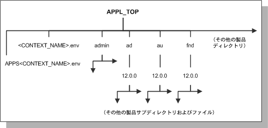

UNIXの場合、Oracle Applicationsには、Oracle ApplicationsおよびOracleテクノロジ・スタックの環境を設定するAPPS<CONTEXT_NAME>.envと呼ばれる連結済環境ファイルが含まれます。Oracle Applicationsをインストールすると、Rapid InstallによりAPPL_TOPディレクトリにこのスクリプトが作成されます。インストール・プロセス中に、多数のパラメータが指定されます。
Windowsの場合、同等の連結済環境ファイルは%APPL_TOP%¥envshell.cmdと呼ばれます。実行すると、Oracle Applicationsに必要な環境設定のコマンド・ウィンドウが作成されます。APPL_TOPでのその後すべての操作(たとえばadadminまたはadpatchの実行)は、このウィンドウから実行する必要があります。
