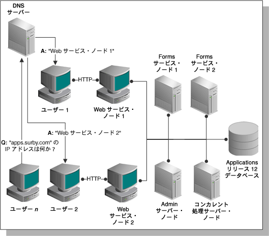

ドメイン・ネーム・サーバー(DNS)レイヤー・ロード・バランス
このタイプのロード・バランサは、完全修飾されたドメイン名へのIPアドレスの動的割当てに基づいて、複数のサーバー・ノードにエンドユーザー要求を分散します。
図10-1に、DNSレイヤー・ロード・バランスを使用した構成の例を示します。
図10-1 DNSレイヤー・ロード・バランス

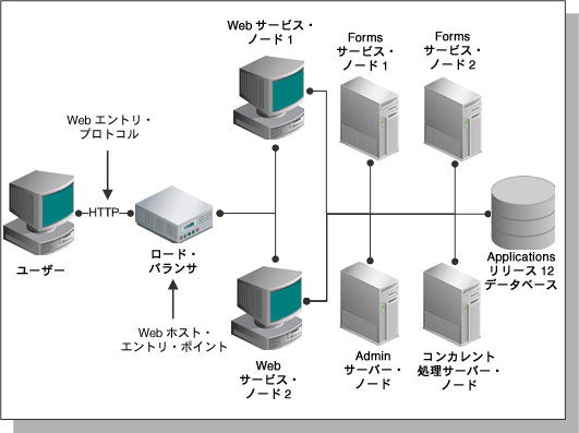

HTTPレイヤー・ハードウェア・ロード・バランス
HTTP通信を受け入れ、これをサーバー・ノード・グループ(ファームとも呼ばれます)に転送するハードウェア・ロード・バランサを使用している場合、このタイプのロード・バランスを使用できます。
図10-2に、HTTPロード・バランサが、2つのWebサーバー・ノードで構成されるファーム全体にロードを分散する構成の例を示します。
図10-2 HTTPレイヤー・ロード・バランス
ハードウェアベースのHTTPロード・バランサは、Oracle E-Business Suiteリリース12環境のすべてのポートを通過するすべてのトラフィックに対し、永続セッション接続が行われるよう構成する必要があります。これは、Oracle E-Business Suiteに同梱される様々なモジュールでセッション状態の保持が必要なため必須です。これが設定されないと、E-Business Suiteの使用中にトランザクション状態が失われる場合があります。
セッションの永続性にはハードウェア・ロード・バランサを構成する必要があります。
