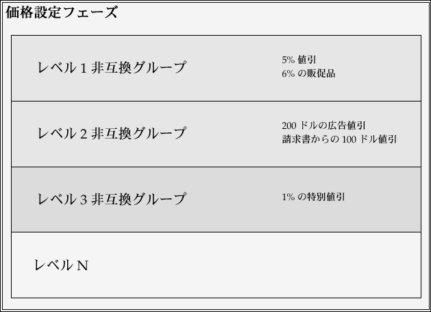

同じ価格設定フェーズ内で、非互換モディファイアが適用された価格設定要求明細に他の非互換モディファイアは適用できません。たとえば、全スポーツ商品に6%の値引が適用されるサマー・スポーツ・キャンペーンに適格な顧客には、テニス・ラケットの5%の値引は適用できません。
複数の値引の非互換性は、値引適用階層の同じレベルのモディファイア間で定義します。次の図に、この概念を示します。この図では、レベル1が基準レベルの値引、レベル2が特別交渉済の値引、レベル3が遡及的な値引を表します。
この図のレベル1〜4の値引が同じ製品ファミリに設定されている(したがって、同じ価格設定要求明細に適用される)場合、すべての値引に対して適格な顧客は、各非互換グループから1つの値引のみ受けることができます。たとえば、顧客は、5%値引、1%の特別値引、および請求書からの100ドル値引を受けることができます。
価格設定フェーズの非互換グループ
顧客が交渉して同じ製品ファミリに対して15%の排他的な値引を受けることになり、検索エンジンがこの値引を価格設定要求明細に適用可能と判断した場合、現行の価格設定フェーズで適用できるのはこの値引のみになります。レベル1〜Nのすべての値引は考慮されません。この概念を次の図で説明します。

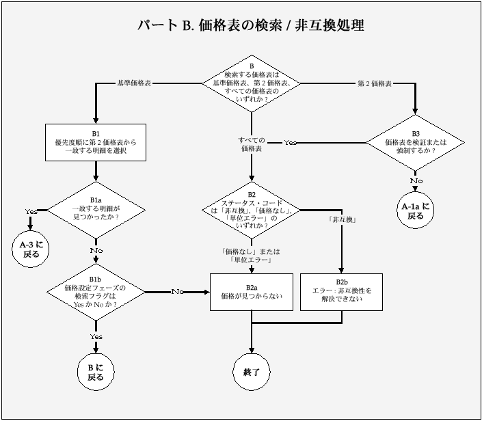

次の図は、価格表の検索および非互換処理のパートBを示しています。この図では、菱形のボックスは判断を表し、長方形のボックスは処理を表します。
ボックスBでは、検索する価格表が基準価格表、第2価格表、すべての価格表のいずれかを判断します。
基準価格表を検索する場合は、ボックスB1: 「優先度順に第2価格表から一致する明細を選択」に進みます。ボックスB1aに進み、一致する明細が見つかったかどうかを判断します。Yesの場合はパートAのボックス3に戻ります。Noの場合はボックスB1bに進み、価格設定フェーズの検索フラグがYesかNoかを判断します。Yesの場合はボックスBに戻ります。Noの場合はボックスB2a: 「価格が見つからない」に進みます。
第2価格表を検索する場合はボックスB3に進み、価格表を検証または強制するかどうかを判断します。Noの場合はパートAのボックス1aに戻ります。Yesの場合はボックスB2に進みます。
すべての価格表を検索する場合はボックスB2に進み、ステータス・コードが「非互換」、「価格なし」、「単位エラー」のいずれかを判断します。「価格なし」または「単位エラー」の場合は、ボックス2aに進みます。「非互換」の場合はボックスB2b: 「エラー: 非互換性を解決できない」に進みます。ボックスB2aおよびB2bともに、処理を終了します。
価格表検索と非互換処理

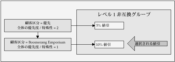

検索エンジンは、最も特殊性の高いモディファイア、つまり、最小の優先番号を持つモディファイアを選択します。
たとえば、すべての優先顧客が製品ファミリAを5%値引で購入できるとします。顧客のBoomerang Emporium社は優先顧客ですが、交渉の結果、この製品ファミリを10%値引で購入できることになったため、5%値引については適格でなくなります。
この2つの値引は、両方とも同じ非互換グループとフェーズで定義されます。検索エンジンは、製品ファミリAの品目に対するBoomerang Emporium社の注文に、2つの値引を適用できるかどうかを判断します。2つの値引は非互換であり受注明細に両方は適用できないため、検索エンジンで特殊性の高い値引を判別する必要があります。この例では、Boomerang Emporium社が交渉して得た値引は、一般顧客区分の値引より特殊性が高くなります。検索エンジンは、各クオリファイアおよびモディファイアの製品属性から最小の優先番号を選択して、モディファイアの特殊性を導出します。次に、検索エンジンは、最小の優先番号を持つモディファイアを価格設定要求明細に適用します。前述の例の場合、顧客クオリファイアの優先度が1、顧客区分クオリファイアの優先度が2、製品ファミリの優先度を3とすると、特殊性は次のように計算されます。
| 値引のタイプ | クオリファイアの優先度 | 価格設定属性の優先度 | 全体の優先度/特殊性 |
| 5%値引 | 2(顧客区分) | 3 | 2 |
| Boomerang Emporium社に対する10%値引 | 1(顧客) | 3 | 1 |
Boomerang Emporium社に対する10%値引が最小の優先番号を持つ(最も特殊性の高い)値引であるため、検索エンジンはこれを選択します。この概念を次の図で説明します。
