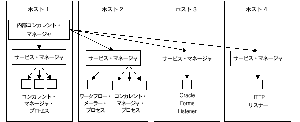

サービス管理はコンカレント処理の拡張であり、複数のホスト・マシン上でプロセスを管理するための強力なフレームワークを提供します。サービス管理により、このフレームワークに事実上すべてのアプリケーション層サービスを統合できます。Oracle Formsリスナー、Oracle Reportsサーバー、Apache WebリスナーおよびOracle Workflowメーラーなどのサービスを、サービス管理の下で実行できます。
内部コンカレント・マネージャ(ICM)は、サービス管理を使用して複数のホスト間で各種のサービス・プロセスを管理します。各ホスト上では、サービス・マネージャがICMのかわりに機能するため、ICMはそのホスト上のサービス・プロセスをモニターして制御できます。システム管理者は、ICMと通信する管理コンソールを通じてサービスを構成、モニターおよび制御できます。
一般サービス管理
サービス管理は、フォルト・トレラント・システムを提供します。サービス・プロセスが予期しないときに終了すると、ICMは自動的にそのプロセスを再開しようとします。ホストに障害が発生した場合、ICMは影響を受けるサービス・プロセスを第2ホスト上で開始できます。ICM自体は、各種ホスト上の内部モニター・プロセスによりモニターされ、維持されます。
サービス管理により、Oracle Applicationsの管理性が大幅に改善されます。システム管理者は、Oracle Applications Manager(OAM)のセントラル・コンソールを使用して、従来は各ホストで個別に管理する必要があった多様なサービスを管理できるようになりました。システム・サービス・セット全体を1つの処理で開始または停止できます。また、サービス管理により、特定のシステム障害を自動的に補正することで大きなメリットが得られます。

パラレル・コンカレント処理は、一般サービス管理(GSM)がアクティブの場合には常にアクティブです。パラレル・コンカレント処理を一般サービス管理とは別個にアクティブにすることはできなくなりました。
ただし、1次ノードがすべてのコンカレント・マネージャおよびGSMで管理される他のサービスに割り当てられているため、追加でPCPの自動有効化を行う必要はありません。サービス・インスタンスに1次ノードが割り当てられていない場合、内部コンカレント・マネージャ(ICM)によって有効なコンカレント処理サーバー・ノードがターゲット・ノードとして割り当てられます。一般に、このノードは、内部コンカレント・マネージャが実行されているノードと同じです。ICMがコンカレント処理サーバー・ノードにない場合、ICMはシステム内のアクティブなコンカレント処理サーバー・ノードを選択します。使用可能なコンカレント処理サーバー・ノードがない場合、ターゲット・ノードは割り当てられません。
コンカレント・マネージャに1次ノードが割り当てられている場合、1次ノードでのみ起動が試みられます。1次ノードが停止している場合は、割り当てられている2次ノード(ある場合)が検索されます。1次ノードと2次ノードの両方を使用できない場合、コンカレント・マネージャは起動されません(ICMは、コンカレント・マネージャを起動する他のノードを検索しません)。この方針により、フェイルオーバー時にいずれかのノードが過負荷にならないようにできます。
コンカレント・マネージャは、起動時にシステムの様々な側面を認識します。ICMが正常に起動されると、すべてのリモート・ノードでTNSリスナーおよびデータベース・インスタンスがチェックされ、インスタンスが停止している場合、影響を受けるマネージャおよびサービスは2次ノードに切り替えられます。GSMで管理されているプロセスは、オンライン・モードのノードでのみ起動されます。ノードがオンラインからオフラインに変更されると、そのノードのプロセスは停止され、可能な場合は2次ノードに切り替えられます。
コンカレント処理により、データベースにインスタンス依存のフェイルオーバー機能が提供されます。あるインスタンスが停止すると、このインスタンスに接続されているすべてのマネージャは2次中間層ノードに切り替えられます。
ただし、インスタンス・フェイルオーバーをこうした中間層フェイルオーバーとは別個に処理する場合は(たとえば、かわりにTNS接続時フェイルオーバー・メカニズムを使用する場合)、プロファイル・オプション「コンカレント: PCPインスタンス・チェック」を使用します。このプロファイル・オプションが「OFF」に設定されている場合、パラレル・コンカレント処理でデータベース・インスタンス・フェイルオーバーに対するサポートは提供されません。ただし、ノードが停止した場合は、中間層ノード・フェイルオーバーに対するサポートが引き続き提供されます。
コンカレント・マネージャは、Oracle Applications Managerの「Create New Request Processing Manager」ページまたは「Concurrent Managers」フォームで定義します。コンカレント・マネージャを定義するときは、マネージャ・タイプとして「Concurrent Manager」、「Internal Monitor」または「Transaction Managers」を指定します。
Oracle Applicationsでは、その他に3タイプのマネージャが事前定義されています。内部コンカレント・マネージャ・プロセスを記述する「Internal Concurrent Manager」と、「Conflict Resolution Manager」および「Scheduler」です。「Conflict Resolution Manager」および「Scheduler」の場合は、1次ノードと2次ノードを割り当てることができます。「Internal Concurrent Manager」の場合、割当可能なのは1次ノードのみです。
各コンカレント・マネージャと各内部モニター・プロセスに、1次ノードと2次ノードを割り当てることができます。また、プラットフォーム上でプラットフォーム固有のキュー管理システムが使用可能な場合は、1次と2次のシステム・キュー名も割り当てることができます。『Oracle Applicationsシステム管理者ガイド - 構成』のコンカレント・マネージャに関する項を参照してください。
Oracle Applications Manager(OAM)の「Services Instances」ページまたは「Administer Concurrent Managers」フォームを使用して、パラレル・コンカレント処理環境における各コンカレント・マネージャのターゲット・ノードを表示できます。ターゲット・ノードとは、コンカレント・マネージャに関連したプロセスを実行する必要のあるノードです。「Concurrent Managers」ウィンドウでコンカレント・マネージャの1次ノードとして明示的に定義されたノード、または内部コンカレント・マネージャによって割り当てられたノードなどを指定できます。
マネージャの1次ノードと2次ノードが定義されていて、1次ノードとORACLEインスタンスが使用可能な場合は、ターゲット・ノードが1次ノードに設定されます。それ以外の場合、ターゲット・ノードはマネージャの2次ノードに設定されます(そのノードとORACLEインスタンスが使用可能な場合)。プロセスの移行中に、プロセスが現行のノードからターゲット・ノードに移行します。
Oracle Applications Managerの「Services Instances」ページまたは「Administer Concurrent Managers」フォームを使用して、パラレル・コンカレント処理環境の任意のノードから、複数のノード上で実行中のコンカレント・マネージャおよび内部モニター・プロセスを起動、停止、強制終了、再起動およびモニターできます。ノードにログオンしなくても、そのノード上でのコンカレント処理を制御できます。また、内部コンカレント・マネージャまたは他のコンカレント・マネージャを、パラレル・コンカレント処理環境の任意のノードから終了することもできます。
パラレル・コンカレント処理が可能な環境では、内部コンカレント・マネージャに対する1次ノードの割当てはオプションです。内部コンカレント・マネージャは、コンカレント処理サーバー対応として識別されるノード(ホスト・マシン)から起動できます。内部コンカレント・マネージャに1次ノードが割り当てられていない場合、内部コンカレント・マネージャは起動時のノード(ホスト・マシン)に残ります。1次ノードが割り当てられている場合、他のノード上で起動された内部コンカレント・マネージャは1次ノードに移行します。
内部コンカレント・マネージャが現在実行されているノードが使用不能になるか、接続先のデータベース・インスタンスが使用不能になると、内部コンカレント・マネージャは代替コンカレント処理ノード上で再起動されます。1次ノードが割り当てられていない場合、内部コンカレント・マネージャは再起動されたノード上で引き続き操作します。内部コンカレント・マネージャに1次ノードが割り当てられている場合は、1次ノードからの接続先ノードとインスタンスの両方が使用可能になると、内部コンカレント・マネージャは1次ノードに戻ります。
パラレル・コンカレント処理を起動するには、通常のコンカレント処理と同様にオペレーティング・システム・プロンプトからadcmctl.shスクリプトを実行します。
内部コンカレント・マネージャは、adcmctl.shスクリプトを実行するノードで起動します。別のノードが割り当てられている場合は、そのノードに移行します(可能な場合)。
内部コンカレント・マネージャは、起動後にすべての内部モニター・プロセスとすべてのコンカレント・マネージャを起動します。内部モニター・プロセスとコンカレント・マネージャを1次ノード上で起動し、1次ノードが使用可能でない場合にのみ2次ノードに戻ろうとします。
パラレル・コンカレント処理を停止するには、OAMの「Service Instances」ページで「Stop」コマンドを発行するか、「Administer Concurrent Managers」フォームで「Deactivate」コマンドを発行します。すべてのコンカレント・マネージャおよび内部モニター・プロセスが停止された後、内部コンカレント・マネージャが停止します。
OAMの「Service Instances」ページから「Abort」コマンドを発行するか、「Administer Concurrent Managers」フォームから「Terminate」コマンドを発行すると、ローカル・ノード上またはリモート・ノード上で実行中のコンカレント処理を終了できます。
ほとんどのプロセスの移行は、1次ノードの障害または以後の可用性に応答して自動的に発生します。ただし、「Concurrent Managers」フォームを使用すると、コンカレント・マネージャまたは内部モニター・プロセスに対するノード割当てを変更してプロセスを手動で移行できます。変更内容を有効にするには、「Administer Concurrent Managers」フォームから内部コンカレント・マネージャに対して「Verify」コマンドを発行します。
