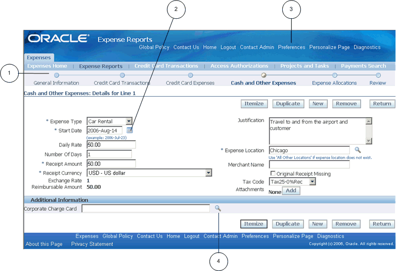

HTMLベース・アプリケーションは、次の共通コンポーネントを使用します。
本文の説明内容に関するイメージ
  1. プロセス・トレイン
  2. 日付ピッカー
  3. グローバル・リンク
  4. 値リスト・アイコン

プロセス・トレイン
プロセスの実行中、プロセス・トレインにより、プロセス中の現在のページの位置が表示されます。プロセス・トレインの一部は対話形式です。これを使用してステップ・アイコンを選択することにより、プロセス内で1つ以上前のステップにジャンプして戻ることができます。

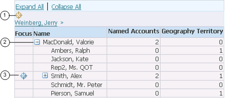

階層グリッド(Hグリッド)の使用
本文の説明内容に関するイメージ
  1. ロケータ・リンクは、表示されているグリッドの位置をナビゲーション階層で定義します。
  2. ツリーのブランチの拡張および縮小には、「非表示/表示」アイコンを使用します。
  3. ツリー中の特定のブランチのみを表示するには、フォーカスアイコンを使用します。
