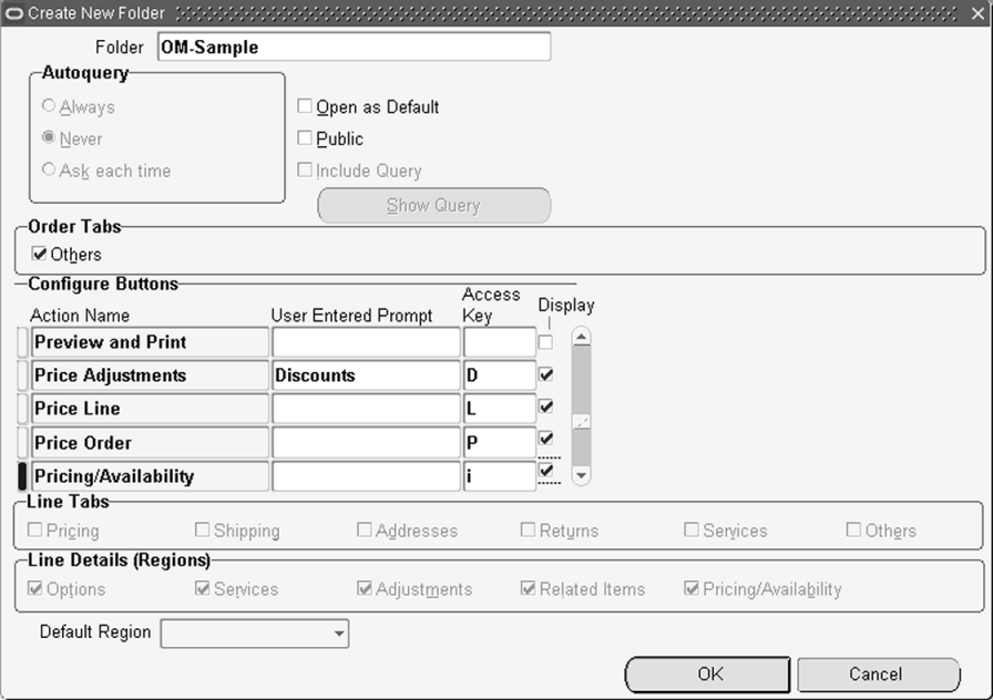

クイック受注に対するヘッダー・レベルのフォルダ機能の設定
上の図は、「その他」タブがヘッダーに表示されるヘッダー・レベルのフォルダ構成を示しています。「処理」ボタンは、「コンフィギュレータ」、「価格設定/有効数量」、「価格調整」および「受注の価格設定」がボタンとして表示されるように構成されています。「処理」はボタン表示の対象としては選択されていません。
「価格調整」には「値引」というユーザー・プロンプトがあり、フォルダの起動時に「値引」と表示されます。
「受注の価格設定」および「価格調整」は、アクセス・キーがそれぞれ「P」と「D」のボタンとして表示されるように選択されています。

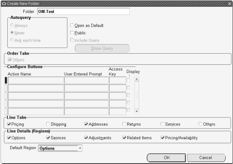

クイック受注に対する明細レベルのフォルダ機能の設定
上の図は、「価格設定」および「所在地」の明細タブのみが表示されるように構成された明細レベルのフォルダを示しています。その他の「出荷」、「返品」、「サービス」および「その他」などの明細タブは、チェックされていないためこのフォルダの起動時には表示されません。
このフォルダでは、「オプション」、「サービス」、「調整」、「関連品目」および「価格設定/有効数量」タブがすべてチェックされているので、明細詳細(リージョン)をすべて表示できます。
ウィンドウの最下部にあるのは、「デフォルト・リージョン」フィールドです。前述した様々な「明細詳細 (リージョン)」が値リストで選択できます。この場合、「オプション」がデフォルトのリージョンとして選択されています。
注意: 「受注タブ」セクションおよび「構成ボタン」リージョンは、明細リージョンのフォルダを構成するときは使用不可になっています。「明細詳細」リージョンで選択されていない値を「デフォルト・リージョン」の値リストで選択した場合、フォルダは保存されません。「コンフィギュレータ」ボタンを選択したときに起動する「構成」ウィンドウは、Oracle Order Management ConfiguratorとOracle Configuratorのどちらを使用しているかにより異なります。Oracle Order Management Configuratorを使用している場合、「オプション」チェック・ボックスを選択してください。選択しないとアプリケーションはエラーになります。このチェック・ボックスは、Oracle Configuratorを使用している場合は使用不可になっています。
