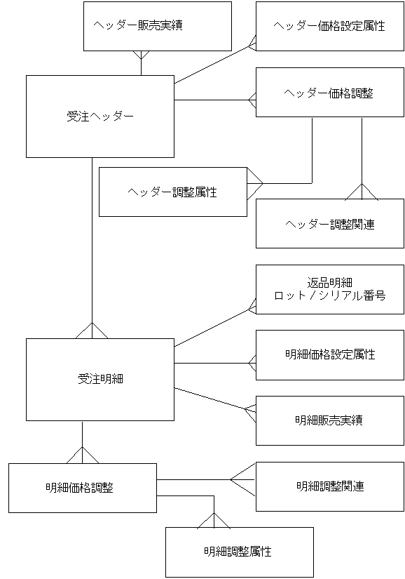

受注は、次のエンティティで構成されるビジネス・オブジェクトとしてモデル化されています。
ヘッダー・レベル
受注ヘッダー
ヘッダー販売実績
営業基本契約受注ヘッダー
明細レベル
受注明細
営業基本契約受注明細
明細販売実績
明細価格調整
明細価格設定属性
明細調整属性
明細調整関連
ロット/シリアル番号
以前にへッダー・レベルで定義されていた属性の多くは、現在、明細レベルでも定義されています。たとえば、「請求先」は、明細レベルで定義されています。これにより、同じ受注の受注明細を異なる請求先サイトに請求できます。ヘッダー・レベルでの属性値は、明細レベルでの属性値のデフォルト設定として使用されます。『Oracle Electronic Technical Reference Manual(eTRM)』を参照してください。

OE_ORDER_LINES_ALL表には、出荷、オプション、展開品目明細および構成品目明細が格納されています。
各明細は出荷であり、明細番号と出荷番号を通じて識別されます。ユーザーが参照可能な明細番号は、単一の明細に属するすべての出荷に連結されます。出荷をさらに分割するには、「明細の分割」ウィンドウを使用できます。LINE_SET_IDでは、当初明細からの出荷が連結されます。Oracle Order Entryでは、SO_LINES_ALLの単一属性にのみ採番が格納されており、明細の種類に応じて明細番号、出荷番号、オプション番号またはサービス明細番号を表していました。このリリースでは、これらの番号はOE_ORDER_LINES_ALL表の別個の列に非正規化されています。また、構成部品番号を使用すると、特定の明細に含まれる展開品目を追跡できます。
明細のカテゴリ・コードは、それがインバウンド(RETURN)であるかアウトバウンド(ORDER)であるかを示します。デフォルトで明細取引タイプから設定されます。
構成に含まれる各行のTOP_MODEL_LINE_IDは、トップ・モデルを指します。モデル明細のTOP_MODEL_LINE_ID値は、それ自体に設定されます。LINK_TO_LINE_IDは、構成に含まれる単一明細の直接の親を指します。ITEM_TYPE_CODEでは、品目はSTANDARD、MODEL、CLASS、OPTIONまたはINCLUDED ITEMとして識別されます。半組立品(PTO内のATOモデル)の場合、半組立品に含まれるオプション、区分および展開品目のATO_LINE_ID列はATOモデル明細を指します。
