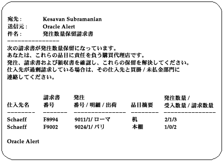

このアラートは、発注数量が保留になっている請求書を検索します。例外が発生すると、請求数量と発注数量間の差異によって保留になっている請求書を解決するように、責任を負う各購買代理店に要約メッセージが送信されます。
アラート・タイプ: 定期
周期性: 週次
入力変数: なし
配布リスト: 購買代理店
次の図に、サンプル通知に記述されたテキストを示します。この通知には、次の情報が含まれています。宛先: Kesavan Subramanian、送信元: Oracle Alert、件名: 発注数量保留請求書、通知情報: 次の請求書が発注数量保留になっています。あなたは、これらの品目に責任を負う購買代理店です。発注、請求書および領収書を確認し、これらの保留を解決してください。仕入先が過剰請求している場合は、その仕入先と買掛/未払金部門に連絡してください。
次の表に、その他の通知情報を示します。
仕入先名 | 請求書番号 | 発注番号/明細/出荷 | 品目摘要 | 発注数量/受入数量/請求数量 |
Schaeff | F8994 | 9011/1/ローマ | 机 | 2/1/3 |
Schaeff | F9002 | 9024/1/パリ | 本棚 | 1/0/2 |

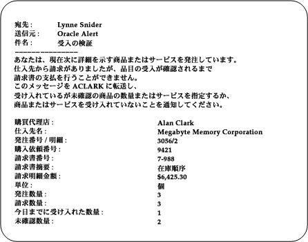

このアラートは、受け入れていない期限超過品目を検索します。例外が発生すると、受入を検証するように求める詳細メッセージが依頼元に送信されます。品目を受け入れている依頼元は、品目の受入をPurchasingに入力するように、指定の受入担当者に要求できます。配布リストの重複チェック・オプションを調整すると、メッセージの重複を制限できます。
アラート・タイプ: 定期
周期性: 週次
入力変数: なし
実装についての提案: 特定の購買代理店にアラート・メッセージを送信するには、HR_EMPLOYEES表に付加フレックスフィールドを定義して、各従業員のEメール名を格納する必要があります。次に、&AGENT_IDに対して適切な付加フレックスフィールド・セグメント(属性列)を参照するように、アラートのSQL文を修正します。
配布リスト: 品目依頼元
次の図に、サンプル通知に記述されたテキストを示します。この通知には、次の情報が含まれています。宛先: Lynne Snider、送信元: Oracle Alert、件名: 受入の検証、通知情報: あなたは、現在次に詳細を示す商品またはサービスを発注しています。仕入先から請求がありましたが、品目の受入が確認されるまで請求書の支払を行うことができません。このメッセージをACLARKに転送し、受け入れているが未確認の商品の数量またはサービスを指定するか、商品またはサービスを受け入れていないことを通知してください。
