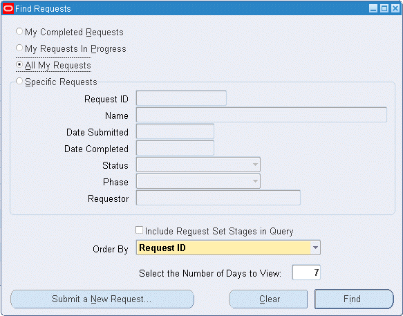

大規模ネゴシエーションは、数百の明細を処理するネゴシエーションです。 これらのネゴシエーションはオンラインの処理では時間がかかるため、大規模ネゴシエーションのフラグを付けることでシステムに対してオフラインでネゴシエーションを処理するように指示できます。 これは、明細のしきい値を指定することで実行します(このしきい値の設定方法は、「ネゴシエーション設定の定義」を参照してください)。 このしきい値を超える明細を持ったネゴシエーションは、システムによって「大規模」とみなされ、コンカレント要求を使用して処理されます。 大規模ネゴシエーションでは多くのタスクを実行するコンカレント要求が生成されるため、これらの要求の動作をモニターして管理することが必要な場合があります。
大規模ネゴシエーションによりコンカレント要求が生成されると、要求IDが付けられます。このIDを使用して、要求のモニターと、必要に応じて動作中の介入を実行できます。
コンカレント要求をモニターするには
「管理」ページから、「コンカレント要求」をクリックします。 Oracle e-Business Suiteのシステム管理機能が呼び出され、「要求の検索」フォームが表示されます。
デフォルトでは、「ユーザーの全要求」ラジオ・ボタンがチェックされています。 実行中の要求が1つのみの場合は、単に「検索」をクリックします。 複数の要求が実行中で表示する要求のIDがわかっている場合は、「特定要求」を選択して「要求ID」フィールドに番号を入力し、「検索」をクリックします。

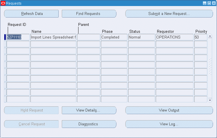

まだ要求が有効な場合は、「要求」ページで要求を取り消すか保留にすることができます。 要求が完了した後は、実行の詳細、出力、ログ・ファイルを表示できます。 このページで可能な処理の詳細は、『Oracle Applicationsシステム管理者ガイド』を参照してください。
