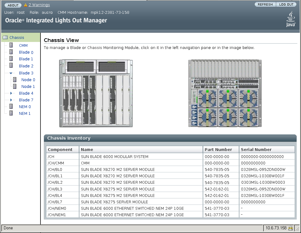

下图显示在列出了 Sun Blade X6275 M2 服务器模块节点的情况下,如何通过 CMM ILOM 进行访问。
该 CMM ILOM Web 界面图显示双节点刀片。
要访问单个服务器模块的 ILOM Web 界面,请在左侧框中单击服务器模块名称,或者单击右侧框中代表该服务器模块的图形。对于 Sun Blade X6275 M2 服务器模块,单击图形的上半部分可访问节点 0,单击图形的下半部分可访问节点 1。
