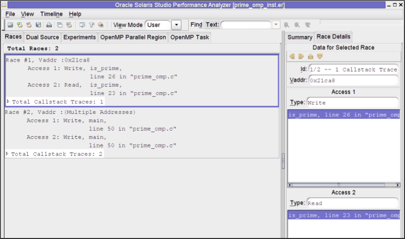

要在线程分析器中打开 prime_omp_inst.er 实验,请键入以下命令:
% tha prime_omp_inst.er
以下屏幕抓图显示了在 prime_omp.c 中检测到的争用,如线程分析器所显示。
图 2-1 prime_omp.c 中检测到的数据争用
线程分析器窗口的屏幕抓图,显示了关于 prime_omp.c 数据争用的
prime_omp.c 中显示了两个数据争用:

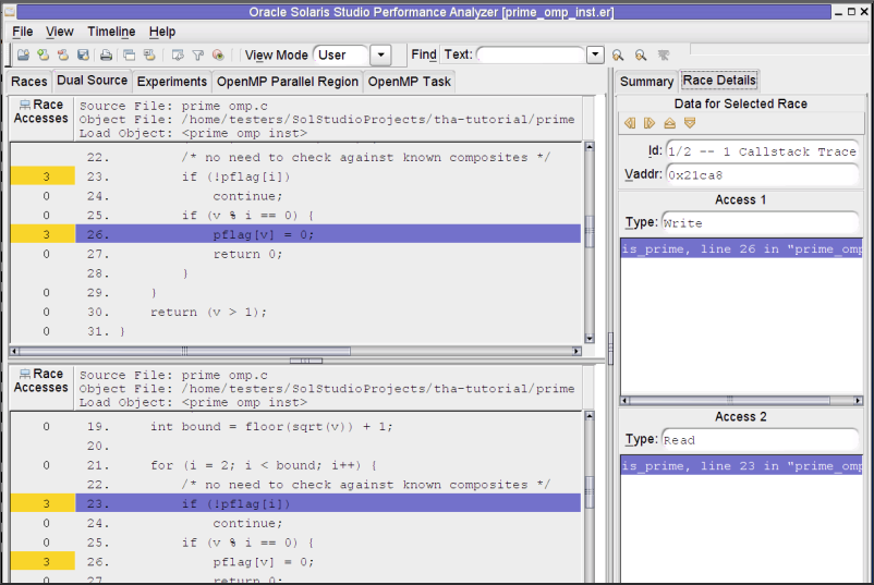

使用线程分析器中的 "Dual Source"(双源)标签,可以同时看到与数据争用相关联的两个源代码位置。例如,在 "Races"(争用)标签中选择 prime_pthr.c 的 Race #2(争用 2),然后单击 "Dual Source"(双源)标签。将会看到类似如下的内容。
图 2-2 prime_omp.c 中检测到的数据争用的源代码
提示 - 可能需要在每个源代码面板的标题上拖动鼠标才能看到 "Dual Source"(双源)标签左边界的 "Race Accesses"(竞争访问)度量。

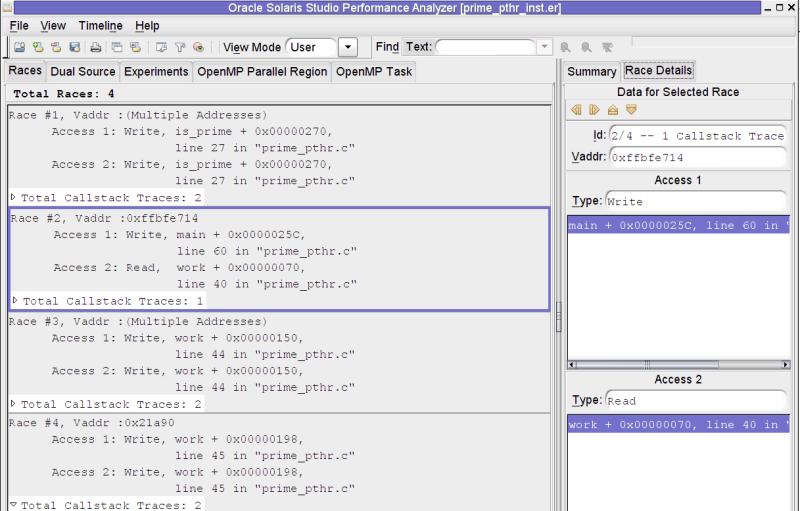

要在线程分析器中打开 prime_pthr_inst.er 实验,请键入以下命令:
% tha prime_pthr_inst.er
以下屏幕抓图显示了在 prime_pthr.c 中检测到的争用,如线程分析器所显示。请注意,这些争用与 er_print 所显示的争用相同。
图 2-3 prime_pthr.c 中检测到的数据争用
线程分析器窗口的屏幕抓图,显示了关于 prime_pthr.c 数据争用的
prime_pthr.c 中显示了四个数据争用:

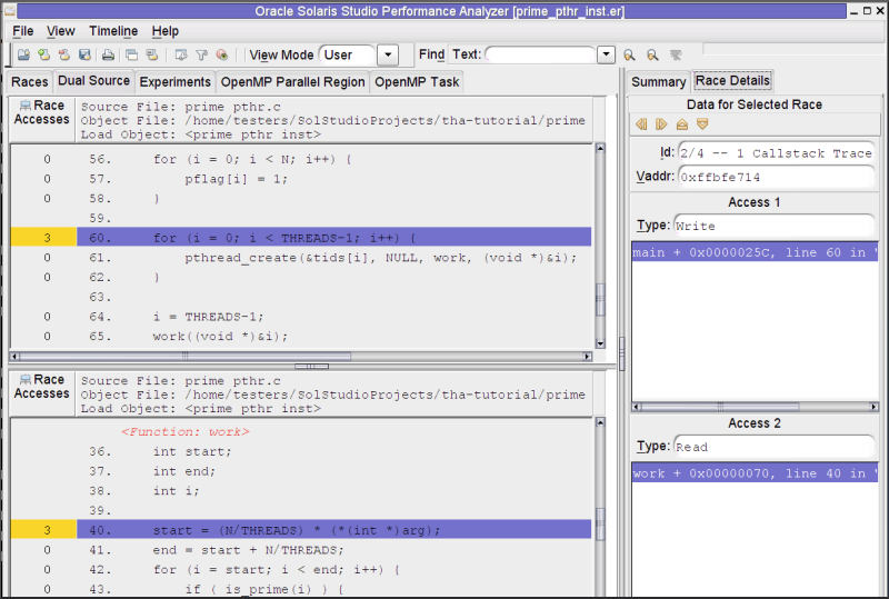

如果选择 Race #2(争用 2),然后单击 "Dual Source"(双源)标签,则会看到两个源代码位置,类似于以下屏幕抓图。
图 2-4 数据争用的源代码详细信息
线程分析器窗口的屏幕抓图,显示了
Race #2(争用 2)的第一次访问位于第 60 行,显示在顶部面板中。第二次访问位于第 40 行,显示在底部面板中。源代码的左侧会突出显示 "Race Accesses"(争用访问)度量。此度量显示了该行上报告的数据争用访问总次数。

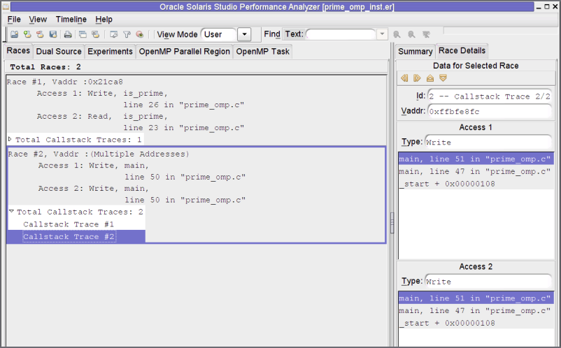

2.3.3 数据争用的调用栈跟踪
线程分析器的 "Races"(争用)标签中列出的每个数据争用还有一个或多个相关联的调用栈跟踪。这些调用栈显示了代码中导致数据争用的执行路径。单击调用栈跟踪时,右侧面板中的 "Race Details"(争用详细信息)标签会显示导致数据争用的函数调用。
图 2-5 "Races"(争用)标签(包含 prime_omp.c 的调用栈跟踪)
线程分析器窗口的屏幕抓图,其中显示的
