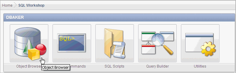

オブジェクト・ブラウザへのアクセス
オブジェクト・ブラウザにアクセスするには、次のステップを実行します。
  1. 作業領域のホームページにログインします。
  2. 「SQLワークショップ」をクリックします。
  3. 「オブジェクト・ブラウザ」をクリックして、「オブジェクト・ブラウザ」ホーム・ページにドリルダウンします。

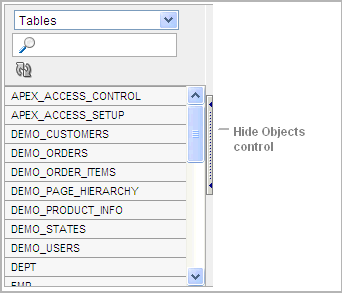

「オブジェクト選択」ペインの非表示
オブジェクトの非表示のコントロールを選択して、「オブジェクト選択」ペインを非表示にできます。このコントロールは「オブジェクト選択」ペインの右側に表示されます。「オブジェクト選択」ペインが表示されている場合は、このコントロールを選択すると「オブジェクト選択」ペインが非表示になります。同様に、「オブジェクト選択」ペインが非表示の場合は、このコントロールを選択すると、再度ペインが表示されます。
