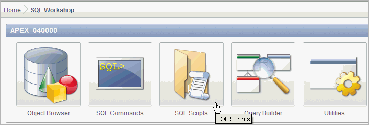

「SQLワークショップ」アイコン、「SQLスクリプト」の順にクリックし、SQLスクリプト・ページにドリルダウンします。

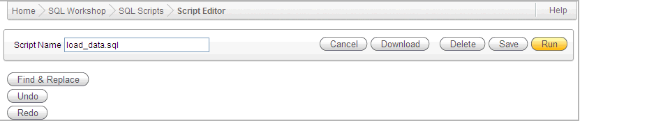

スクリプト・エディタが表示されます。
スクリプトを編集します。
新規の行は、前の行の先頭の列に合せて自動的にインデントされます。スクリプト・エディタのその他の機能には次のものがあります。
検索および置換: 「検索して置換」をクリックすると、テキストおよびJavaScriptの正規表現の検索および置換オプションが表示されます。再度「検索して置換」をクリックすると、オプションが非表示になります。「テキストまたは正規表現の検索および置換」を参照してください。
カット、コピーおよびペースト: スクリプト・エディタのコンテンツの切取り、コピーおよび貼付けを行うには、標準の編集コントロールを使用します。
元に戻す: 直前の編集を元に戻します。
やり直し: 直前に元に戻した編集を再度適用します。
編集中に、スクリプトを実行することによってテストし、エラーを明らかにすることができます。「スクリプトの実行」ダイアログ・ボックスとスクリプト結果ページを使用すると、スクリプトの編集を再開できます。詳細は、「SQLスクリプトの実行」および「SQLスクリプト結果の表示」を参照してください。

表3-1に、スクリプト・エディタで使用できるボタンおよびコントロールを示します。
表3-1 スクリプト・エディタのボタンおよびコントロール
| ボタン | 説明 |
取消 |
編集セッションを取り消して、前回の保存以降に行われた変更内容を保存せずにスクリプト・エディタを終了します。 |
ダウンロード |
現在のスクリプトのコピーをローカル・ファイルシステムに保存します。ローカル・ファイルシステム上のスクリプトの名前とディレクトリ・パスを入力します。 |
削除 |
スクリプト・リポジトリから現在のスクリプトを削除します。 参照: 「SQLスクリプトの削除」 |
保存 |
現在のスクリプトへの変更を、スクリプト・リポジトリに保存します。 |
実行 |
スクリプトを送信して実行します。 参照: 「SQLスクリプトの実行」 |
元に戻す([Ctrl]+[Z]) |
スクリプト・エディタで最後に実行した行編集を削除または元に戻します。 |
やり直し([Ctrl]+[Y]) |
スクリプト・エディタで最後に実行した行編集を繰り返します。 |
検索して置換 |
「検索して置換」をクリックすると検索および置換モードにアクセスします。再度「検索して置換」をクリックすると「検索」モードを終了します。 |

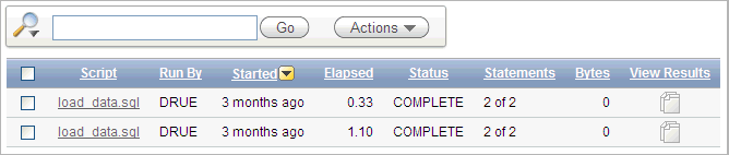

スクリプト結果の管理ページについて
スクリプト結果の管理ページでは、次の操作を実行できます。
結果の検索: 「スクリプト」フィールドに結果名または部分名を入力して、「実行」をクリックします。すべての結果を表示するには、「スクリプト」フィールドを空のままにして、「実行」をクリックします。「表示」リストから選択して、表示する行数を制御します。
ページ・ビューの変更: 「ビュー」リストから選択して、ページの外観を変更できます。使用可能なビュー・オプションは次のとおりです。
アイコン: 各結果をスクリプト名および日時スタンプで識別されるアイコンとして表示します。
詳細: 各結果をレポートで1行に表示します。各行には、結果を削除対象として選択できるチェック・ボックスと、関連スクリプト(スクリプトをスクリプト・エディタにロードできるリンクになっています)、スクリプトの実行者、実行の開始日時、実行にかかった時間、実行が完了しているかどうか、実行された文の数、バイト単位のサイズ、および結果を表示するための「ビュー」アイコンが表示されます。
結果の削除: 「詳細」ビューで、削除する結果に関連付けられたチェック・ボックスを選択し、「チェックした項目の削除」をクリックします。
結果のソート: 「詳細」ビューで列ヘッダーをクリックし、リストされた結果をその列でソートします。

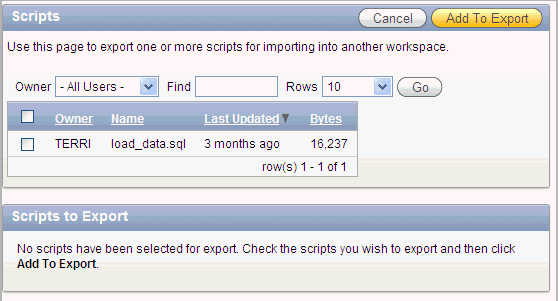

デフォルトでは、SQLスクリプトのエクスポート・ページには現行のユーザーによって作成されたスクリプト・リポジトリ内のすべてのスクリプトが表示されます。SQLスクリプトのエクスポート・ページには、「スクリプト」および「エクスポートするスクリプト」の2つのペインがあります。エクスポートするスクリプトを選択するには、「スクリプト」ペインを使用します。次に、エクスポートするスクリプトを確定し、エクスポート・スクリプト名を選択し、エクスポート・スクリプト内の選択したスクリプトをローカル・ファイルシステム上に保存するには、「エクスポートするスクリプト」ペインを使用します。インポートするスクリプトを含むエクスポート・スクリプトを選択するには、「スクリプトのインポート」ペインを使用します。
トピック:
スクリプトをエクスポート・スクリプトにコピーするには、次のステップを実行します。
作業領域のホームページで「SQLワークショップ」、「SQLスクリプト」の順にクリックします。
SQLスクリプト・ページが表示されます。
「タスク」リストで、「エクスポート」をクリックします。
SQLスクリプトのエクスポート・ページが表示されます。
エクスポートする各スクリプトのチェック・ボックスを選択します。チェック・ボックスは、スクリプト名の左横に表示されます。表示されているすべてのスクリプトをエクスポート対象として選択するには、列ヘッダーのチェック・ボックスを選択します。
「エクスポートに追加」をクリックして、エクスポート・スクリプトに追加するスクリプトのリストを作成します。
選択したスクリプトが、「エクスポートするスクリプト」ペインのスクリプト・リストに追加されます。

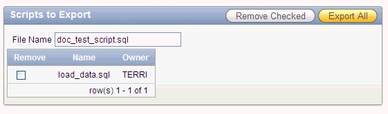

「ファイル名」フィールドにエクスポート・スクリプトの名前を入力します。
デフォルトのスクリプト名はworkspace_name_script.sqlです。
「すべてのエクスポート」をクリックして、スクリプトをエクスポート・スクリプトにエクスポートします。

「エクスポートするスクリプト」ペインでは、次の操作を実行できます。
エクスポート・スクリプトの名前の変更。「ファイル名」フィールドにエクスポート・ファイルの名前を入力するか、デフォルトのスクリプト名のままにします。
スクリプトの削除。削除するスクリプトの横のチェック・ボックスをクリックし、「チェックした項目の削除」をクリックします。削除されたスクリプトは、「エクスポートするスクリプト」ペインのリストから削除され、「スクリプト」ペインに表示されます。
エクスポート・スクリプトの保存。 エクスポート・スクリプトをローカル・ファイルシステム上に保存するには、「すべてのエクスポート」をクリックします。エクスポート・スクリプトを保存するディレクトリの入力するよう求められます。

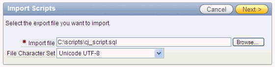

スクリプト・リポジトリにインポートするエクスポート・スクリプトの名前とパスを入力するか、または「参照」をクリックして、インポートするエクスポート・スクリプトを選択します。
「次へ」をクリックして、エクスポート・スクリプト内のスクリプトをリストします。

「スクリプトのインポート」ペインでは、次の操作を実行できます。
エクスポート・スクリプトの入力。 インポートするスクリプトの名前とパスを「ファイルのインポート」フィールドに入力するか、「参照」をクリックしてスクリプトを選択します。
インポートの取消し。スクリプトをインポートせずにSQLスクリプト・ページに戻るには、「取消」をクリックします。
インポートの続行。指定したエクスポート・スクリプト内のスクリプトをインポートするには、「次へ」をクリックします。リストしたインポート対象スクリプトを確認できます。
別のエクスポート・ファイルの選択。 「スクリプトのインポート」ファイル選択ページに戻って別のエクスポート・スクリプトを選択するには、「戻る」を選択します。
