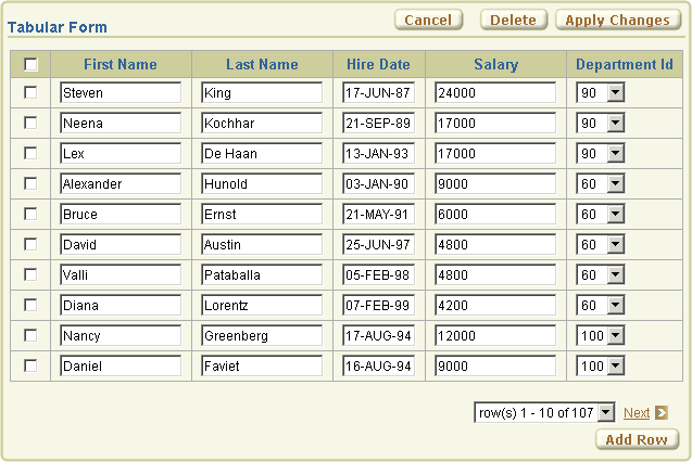

図2-2に示すように、表形式フォームが表示されます。
図2-2に示すとおり、表形式フォームには4つのボタンがあります。「取消」、「削除」および「変更の適用」が右上に、「行の追加」が右下に表示されます。また、カレント行を選択できるように、各行の左側にチェック・ボックスが表示されます。列ヘッダーの左側にあるチェック・ボックスを選択することによって、一度にすべての行を選択することもできます。削除する行を指定するには、同じチェック・ボックスを「削除」ボタンと組み合せて使用します。

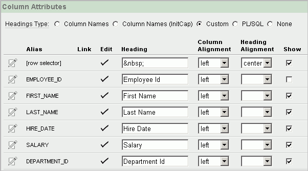

「リージョン」で、「レポート」リンクをクリックします。
図2-5に示すとおり、「レポート属性」ページが表示されます。
「列属性」で、図2-5に示すように、DEPARTMENT_ID列の横にある「編集」アイコンをクリックします。「編集」アイコンは、鉛筆が付いた小さいページに似ています。
「列属性」ページが表示されます。

ページの右上にある「ページの実行」アイコンをクリックします。
図2-6に示すとおり、Department Id列が選択リストとして表示されます。
